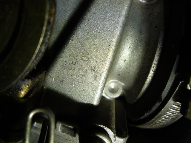

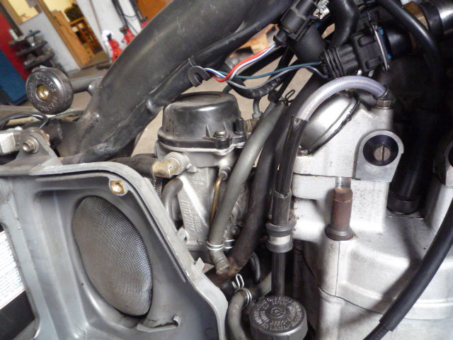

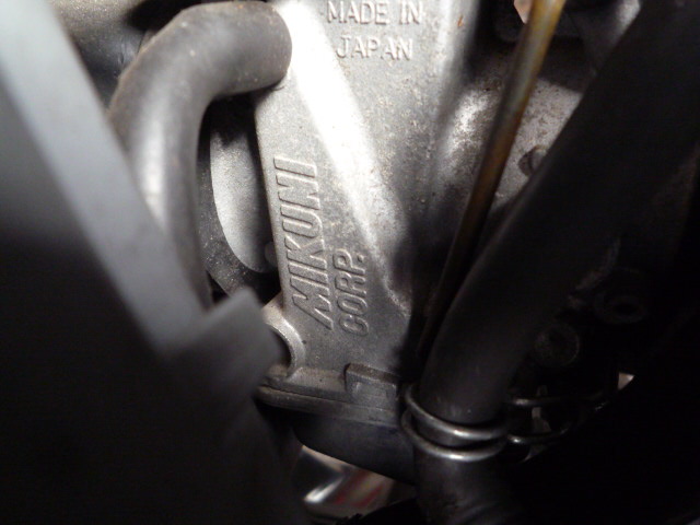

moin
ich hab ne sm 610 s, baujahr 04/2003 (laut mvagusta)
da ist ein mikuni vergaser verbaut. da ich noch anfänger bin in sachen *grösseren* motorädern, frag ich mich was fuer einer genau da montiert ist. auf der einen seite steht noch ne nummer : 40 265 E332.
mein problem ist, das es aus dem ueberlaufschlauch tropft, ob aus, ob an, ob benzinhahn zu oder offen...es tropft...
meine vermutung is schwimmer oder ...naja...jedenfalls wollt ich wissen was die genaue bezeichung fuer den vergaser ist, damit ich mir ma fuer diesen typ den repa-satz z.b. besorgen kann.
gibt ne menge verschiedene. meine vermutung tendiert ja zu nem tm 4takt vergaser 40 ?!!?!
gruss olli
gruss olli

tippe da auf einen BST40 Vergaser.
SG.Toni
SG.Toni

is da denn noch irgendwo ne nummer eingestanzt? ich kenn das von bvf vergasern.
weil mit der nummer auf dem bild hier...kann ich mit mr. google nix erreichen.
