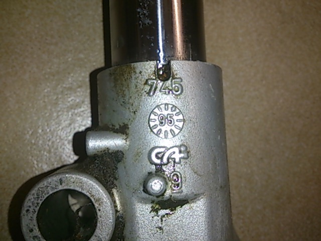

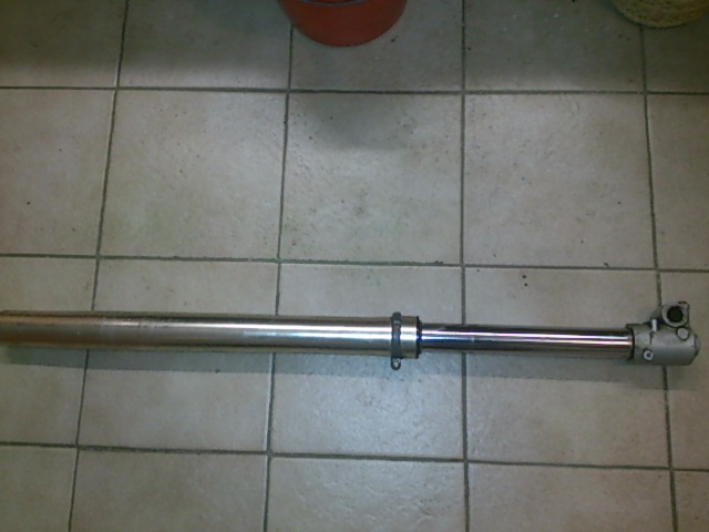

Bei meiner gebrauchten wre war eine zweite Gabel dabei, wie erkenne ich jetzt was das für eine ist ? :hva:

Mach mal nen Bild hier rein, dann kann dir bestimmt hier jemand sagen was de da hast !!

Ok mache ich heute Abend. Wollte halt wissen ob das ne einfache wre 125 Gabel ist oder eine von z.B ner 610 oder so

mess den durchmesser vom tauchrohr (das siberne dingens) und dann schick n Bildchen...

Echt war bei deiner Husky keine dabei? :D Hab ja geschrieben das ich Fotos mache

steht nur das trann
steht nur das trann

Bieler_92 hat geschrieben:mess den durchmesser vom tauchrohr (das siberne dingens) und dann schick n Bildchen...

Nur kein Stress :D 40 mm

dann dürfts ne WRE gabel sein... is aufm deckel irgend ne schraube zum einstellen und entlüften??

Ne . Erkennt mas es daran oder wie?

auch ja... die wre gabel hat 40mm rauchrohrdurchmesser und ist nicht einstellbar...
kannst auch ncoh beide beine zusammendrücken... eins geht leicht und eins geht schwer... zumindest sollte es so sein ;)
