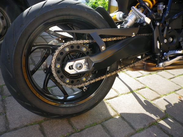

8.Düse am Kettenrad.

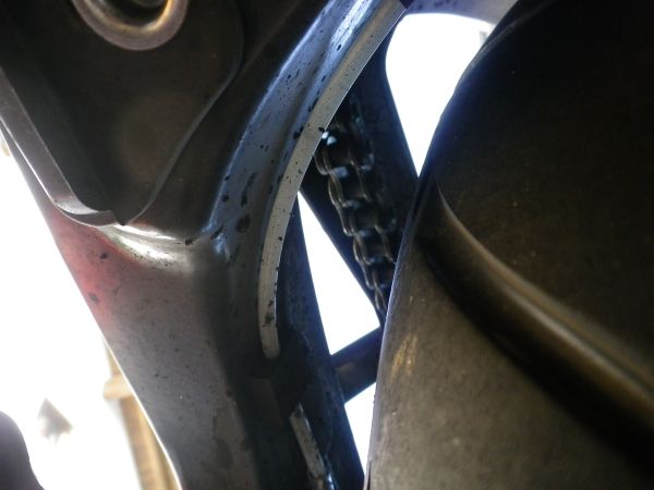

7. Ölleitung an der Innenseite der Schwinge.

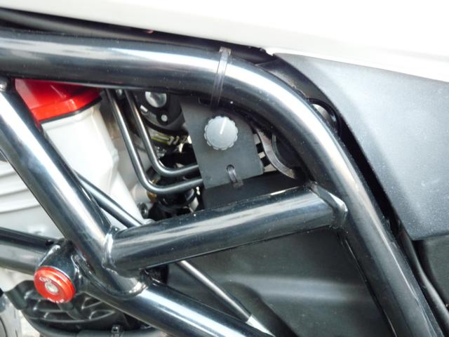

6. Ölleitung unter der Schwinge.

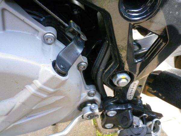

5. Ölleitung am Schwingendrehpunkt, getarnt mit Geflechtschlauch.

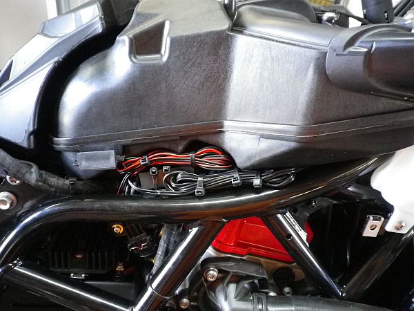

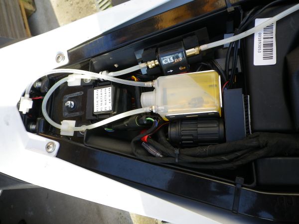

3.Kabel und Ölleitungsverlegung im Heck.

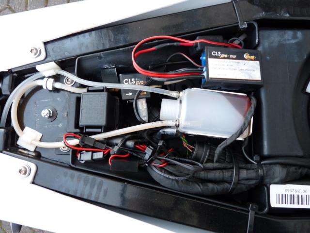

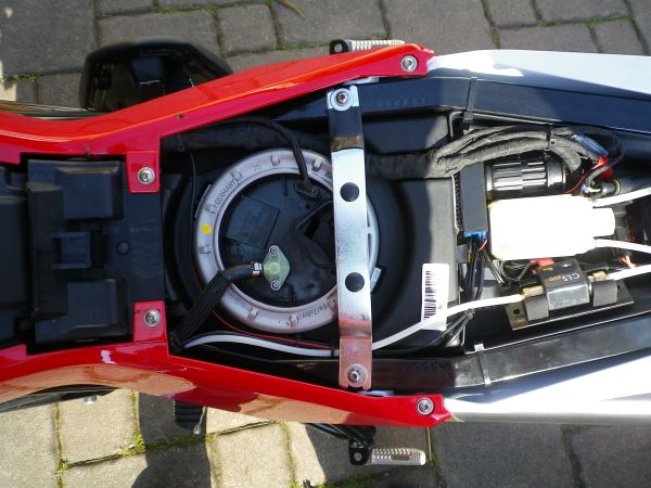

2.Heck mit Steuerung Pumpe und Tank.

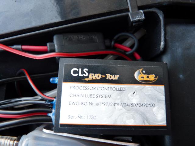

1.Control Display zur Bedienung.

korigiere mal die Position der Düse etwas. Schau Dir mal mein Bild an. Da liegt die Düse aud dem Absatz des Kettenrades. Das ist zwar eng, geht aber. Ansonsten muss das Öl erst über den Absatz, das ist nicht optimal.
Allzeit gute Fahrt
Heiko
