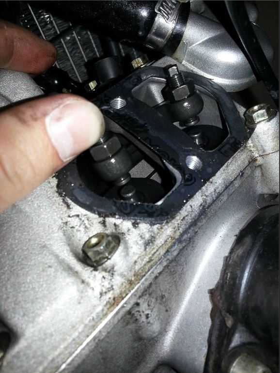

Heute war es soweit Ventile einstellen, da sie generell nicht so gut läuft und anspringt.
Nachdem dann die Ventile frei waren wollte ich das Spiel einstellen auf 0,1mm bzw 0,15mm...
Steh ich jetzt total auf dem Schlauch, oder warum haben die Ventile ein Spiel von 1cm!?
(Kolben steht auf Zündpunkt)
Danke schon mal im Voraus ;-)

kannst du davon mal ein bild machen?
unklar
Jokeritis
Beiträge: 11
Registriert: 18.09.13 - 14:57
Motorrad: SMR 570
Re: Ventilspiel Einstellung
Beitrag von Jokeritis »
Jap so sieht das ganze aus...
Also von selbst können die sich doch nicht so Eingestellt haben ?!
Wie ist es so möglich das, dass Schätzchen läuft?...Okay ich habe leider keinen anderen Vergleich wie gut oder schlecht sie läuft=/

Mach mal die ganze Kipphebelbrücke runter...irgendwas ist da faul. Vor allem da beide gleich viel Luft haben....
Nocken eingelaufen
Kipphebelrollen eingelaufen/fest/weg :lol:
Kipphebel gebrochen
oder der Vorbesitzer hat dir noch bisl "Spass" extra mit auf den Weg gegeben :cool2:

Nocke eingelaufen eher nicht, der Kipphebel liegt ja am Grunddurchmesser an ;-)
Wenn die Kipphebelrollen noch ganz sind hat wohl der kundige Vorbesitzer das Ventilspiel beim Überschneidungs OT eingestellt :lol:
Nachstellen würd ja gehen, das sind doch eher so 3mm Spiel oder täuscht das?

Ventile krumm...Teller steht schräg, deshalb kommt das Ventil nicht mehr zurück. Wenn alle relevanten Teile am Platz sind und optisch i.o. sind (z.B.Nockenwelle), ist das die wahrscheinlichste Lösung...

Bin auf der Arbeit und habe nur kurz in der Pause reingeschaut. Jetzt habe ich das Bild angesehen. Läuft der Hobel wirklich noch :cool2: Wenn ich den Abstand sehe, frage ich mich, ob die Ventile überhaupt noch öffnen um was reinzulassen. Ausserdem muss das ja dengeln, dass dir die Ohren wackeln...

Ja das geht schon noch auf, der Ventilhub ist etwa in der Grössenordnung von 10mm.
Jokeritis dreh doch einfach mal eine Umdrehung weiter und prüfe das Spiel ;-)
Wenns dann passt hast du Glück :D

Beim Foto bist du ja auf dem Zündungs-OT.
Wenn du die KW eine Umdrehung weiter drehst bist du auf dem Überschneidungs-OT. Da sind normal alle Ventile leicht offen.
Falls dort das Spiel 0.1 rsp 0.15mm wäre dann hat warscheinlich der Vorbesitzer das Spiel einfach im falschen OT eingestellt ;-)
