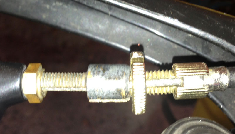

Ich habe mir vor einer Woche eine Husky wre 250 gekauft BJ 1996.
Nach den ersten Fahrten habe ich festgestellt das der Kupplung's Zug nicht korrekt eingehangen ist und nur mit Kupferdraht am Hebel fixiert gewesen ist. Weiterhin ist am Kupplungshebel eine Abenteuerliche Konstruktion gewesen siehe Bild. Dies habe ich behoben und alles wieder gerade gebogen und eingehangen.
Leider trennt jetzt die Kupplung nicht mehr. Ich kann rausdrehen bis zum geht nicht mehr aber nix. Jetzt meine Frage sind die Scheiben runter(Normalerweise sollte sie ja dann keinen Kraftschluss haben und schleifen) ?? Oder ist der der Hebel falsch angebaut / eingestellt oder ist der Zug falsch. Am meisten würde mir ein Bild vom Kupplungshebel am Motorblock in Nullstellung helfen eventuell auch ein Bild mit gezogener Kupplung. Anbei noch ein Bild von meiner Nullstellung.
Kann der Ausdrückhebel abgenutzt sein ??

ich kenne mich zwar mit deinem Modell jetzt nicht gerade aus, aber die Funktion der Kupplungsbetätigung ist ja meistens gleich...
ich tippe darauf, dass entweder die Einstellschraube in der Mitte des Kupplungskorbes völlig verstellt ist (locker / zu weit draußen) oder die Kupplungsdruckstange zu kurz ist, oder ein Teil fehlt (bei der 570er gibt es da z.B. so eine Kugel zwischen Druckstange und Einstellschraube). Ich komme darauf, weil der Winkel zwischen Bowdenzug und Hebel eigentlich im unbetätigten Zustand eher spitz sein müsste, der Hebel so also schon zu weit gezogen ist.
mach mal diese abenteuerliche Bowdenzughüllenverlängerungsschraube ab, dreh die normale Einstellschraube oben in die Bremsarmatur ganz rein dann schraub mal den Kupplungsdeckel ab und versuch erstmal die Einstellschraube auf dem Kupplungskorb weiter rein zu drehen - ungefähr so weit, dass der Hebel auf dem Getriebegehäuse noch so 2-4mm Spiel hat. dann sollte normalerweise auch der Bowdenzug wieder passen. wenn du dann die Kupplung ziehst sollte sich die Druckplatte von der Kupplung sichtbar abheben. wenn das nich geht brenn die karre an.
nee scherz
ansonsten kanns auch sein, dass die Druckplatte locker ist, oder der kupplungskorb, oder wie gesagt, etwas fehlt...das siehste dann schon. dass der Hebel abgenutzt ist glaub ich aber eher weniger.

Ich habe mich heute Mittag mal rangemacht und Öl raus und Deckel ab und siehe da, die Druckplatte war halb draußen
Also alles wieder richtig eingesetzt und festgemacht danach noch die Schraube richtig eingestellt, Öl drauf und fettig rennt wieder die Kiste.
