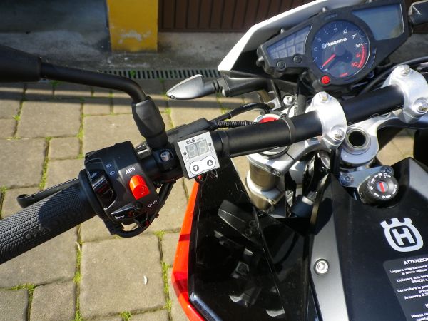

von Kleiner Hobbit
Control Display am Lenker
Hallo Klaus,
Ich bin gar kein Freund von einer Ritzelmontage. Am Ritzel hast Du aufgrund des keineren Durchmessers eine etwa 3,5 fache Fliehkraft im Vergleich zum Kettenrad. Das Öl wird dutlich schneller nach außen gedrückt und hat dazu viel weniger Zeit sich zu verteilen.
Dazu kommt noch, dass viel Leute die Düse vorne gar nicht an die Zahnradflanke legen, sondern über die Kette hängen, was auf Dauer eh nicht funktioniert.
Ob Display oder Drehschalter ist Geschmackssache. Das Display ist klein und unauffällig. man kann über das Display 8in der entsprechenden Ausführung) Öler und heizgriffsystem bedienen. Das Display erinnert einen in den letzten drei Stellungen (deutlich höherer Ölfluss) alle 5 Minuten daran, dass man viel Öl auf die Kette gibt. So kann man nicht vergessen es wieder zurück zu schalten.
Der Drehschalter ist gerastert und kann völlig unauffällig im Seitenbereich des Motorrades verbaut werden. Allerdings braucht man für Öler und Heizgriffsteuerung jeweils einen Drehschalter.

Verfasst: 07.07.13 - 17:51
von ClausB
Hallo Heiko,
vielen Dank für Deine bildreiche Darstellung. Das sieht sehr gut aus und schreit nach Nachahmung.
