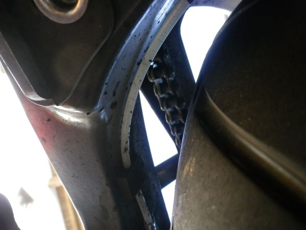

Dennoch: Auf dem weißen Heck siehst Du alle Ölspritzer. Ebenso wie Kettenfettspritzer.

Einen Scottoiler hatte ich an meiner letzten Maschine. Die Sauerei an der Felge war trotz nieriger Tropfmenge eher größer als bei gutem Kettenspray. Und jetzt haltet mich für verrückt: Das komische Blech für die Düse und das Gefrackel an der Felge sah dermassen gebastelt aus, dass es mein ästhetisches Empfinden so massiv gestört hat, dass ich den Schmarrn wieder heruntergerissen habe.

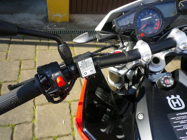

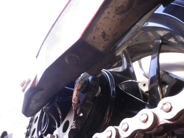

Da mir die dünnen Oxfort-Heizgriffe beim CLS-System so sehr gefallen haben, habe ich mir das CLS-Tour System direkt beim Kauf mit "ausgehandelt". Das System siehst Du von außen nicht und der Schalter ist auch relativ unaufdringlich. Einziger Hinweis: Man muss vorher die Kette super gut sauber machen UND auch den Kettenschutz etc. Da es sich hierbei um ein Öl handelt, welches dann langsam das anbappende Fett löst. Riesige Sauerei. An die Kettenreinigung hatte ich ja gedacht, aber an die Fett-Matsche-PAtsche an den Anbauteilen nicht.... Gott sei Dank hatte ich mir fast nur die Regensachen eingsaut :roll:
Nach der "2.Reinigungs-Aktion" sind die Spritzerflecken nur noch selten, wahrscheinlich ist das der Rest aus den Kettengliedern.

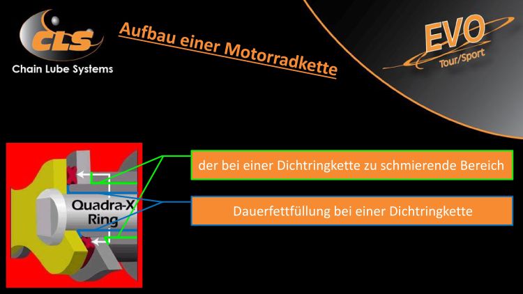

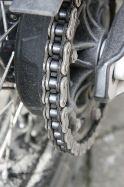

Ketten verschleißen übrigens durch die Reibung zwischen der Kettenrolle und der Kettenhülse. Im Inneren der Kette, also zwischen Bolzen und Hülse ist eine durch Dichtringe "eingesperrte" Fettfüllung, die das Innere Gelenk schmiert.
Kettenaufbau klein.jpg (39.16 KiB) 6981 mal betrachtet

Eine Motorradkette ist vielschichtig aufgebaut. Der Kettenbolzen bildet den Kern der Kette. Auf dem Bolzen sitzt die nächste Schicht, die Kettenhülse. Zwischen Hülse und Bolzen ist eine Fettfüllung eingearbeitet, die nach außen durch die Dichtringe (O, X, Z...) abgedichtet wird.
Dadurch ist das innerer Gelenk der Kette geschmiert. Auf der Hülse läuft aber noch die Kettenrolle. Da dichtet keine Dichtung etwas ab. Zur Seite hin bilden die Kettenlaschen den Abschluss. Die Rolle bleibt, wenn die Kette sich dreht, im Zahnradtal stehen. Die Hülse bewegt sich in der Rolle und erzeugt Reibung. Durch die Reibung entsteht Wärme. Die Wärme führt dazu, dass die Fettfüllung zwischen der Hülse und dem Bolzen sich ausdehnt und sogar flüssig wird. Irgendwann können auch die besten Dichtringe die Füllung nicht daran hindern, nach außen zu gelangen. Das Fett ist weg, der Verschleiß in der Kette nimmt rapide zu. Der Bolzen und die Hülsen, reiben aneinander und bekommen Spiel. Das Kettenglied wird sehr heiß, der O-Ring wird spröde und Wasser gelangt in die Kette. Da rostet der Stahl erst unsichtbar vor sich hin, bis erneut Wasser den Rost mit nach außen spült. Die Kette hat sich gelängt, die Gelenke der Kette sind also ausgeschlagen. Eine Kette wird nicht durch das Auseinanderziehen des Stahls gelängt. Das Kettenglied bekommt Spiel, dass ist Kettenlängung.
Schmiert man die Rolle und insbesondere unter der Rolle, wird die Reibung minimiert und der beschriebene Effekt stark abgeschwächt. Wobei Öl wesentlich besser schmiert als Fett oder Teflon.
Der Schmierstoff muss unter die Rolle gelangen, um die Reibung zu minimieren. Das heißt, der Schmierstoff sollte zwischen Innenlasche und Rolle aufgetragen werden und eigentlich nicht auf die Dichtringe.
Ich sehe öfters, dass der Schmierstoff auf die O-Ringe gesprüht wird, das ist sinnlos. Der Dichtring an sich benötigt eigentlich keinen Schmierstoff.

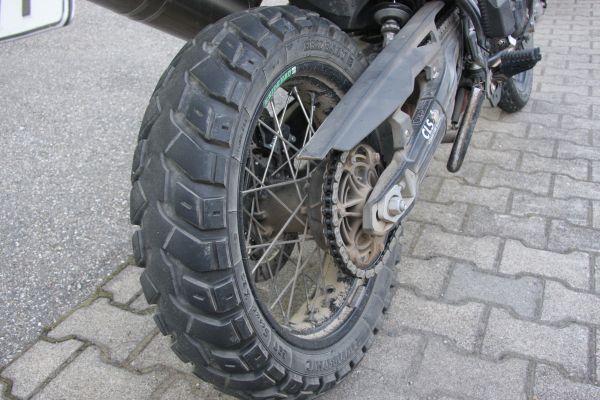

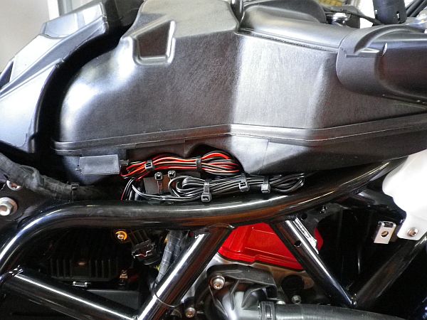

Kettenöler ist nicht Kettenöler. Wie bei jeder Produktgruppe gibt es da große Unterschiede. Gerade, wenn man immer fährt funktionieren einige eben nicht so gut wie andere. Der Grund ist eigentlich sehr simpel. Die Öldosierung ist bei den meisten Systemen nicht konstant. Bei verschiedenen Außentemperaturen hat man sehr unterschiedliche Ölviskositäten. Von 10°C auf 30°C sind das schon 410 % Unterschied. Im Bereich von 0°C auf 30°C kommt man auf etwa 1500% Unterschied.
Deshalb bekommt man bei den einfachen Systemen den Ölfluss eigentlich nie genau eingestellt. Wird es wärmer schaut man sich sein Mopped an, sieht, dass alles verölt ist und stellt den Ölfuss zurück (wie genau man den Ölfluss zurück stellen kann sei mal dahin gestellt). Wird es kühler hällt man mal an, schaut und sieht ah, zu trocken...
Dazu kommt noch die Kettenqualität (die bei unserer Nuda ja auch nicht der Brüller ist), ob das Hinterrad in der Flucht läuft, die Kette nicht zu straff ist...
Passen diese Punkte nicht wird die Kette auch nicht so lange halten.
Bei einem System, das unabhängig von der Temperatur immer die selbe Ölmenge abgiebt ist die Bedienung viel einfacher. Da gibt es weder eine Sauerei mit Öl noch eine trockene Kette.
Nächstes Zenario. Es regnet. Im Regen muss man die Ölmenge logischerweise anpassen. Wenn man um das zu tun anhalten muss, Sitzbank weg, verstellen, Sitzbank drauf, weiter, wird man das nach einiger Zeit nicht mehr machen. Das ging mir zumindest so.
Bedint man diese Systeme aber nicht ständig, leidet die Kette oder im Fall von hohen Temperaturen wird das Mopped eingesaut.
Nach 150 000 km Erfahrung mit einem sehr bekannten, allgemein weit verbreiteten, einfachen System. Haben vor 13 Jahren ein Freund und ich ein eigenes System entwickelt, eins bei dem diese nachteile einfach nicht auftreten. Seit Oktober ist die zweite Generation unserer Öler fertig, damit ist alles noch einfacher.
Die erste Kette in meiner alten ZX-9R lief im Testversuch (mit vielen Ölversuchen und verschiedensten Einstellungen) 75 359 km, die ZZR 1100 von meinem Ing. ist mit der ersten Kette 84 600 km gelaufen. Beide haben wir nach etwa 30 -40 000 km ein Ritzel gebraucht.
Ramona Eichhorn (jetzt Frau Schwarz-Touratech) ist mit ihrer LC4 zusammen mit ihrem damaligen Freund 5,5 Jahre um die Welt gefahren. Ihre erste Kette wurde nach der Durchquerung der Sahara, der Namib, des Australischen Outback und der Durchfahrung Neuselands dort durch einen Stein gekillt. Nach fast 54 000 km. Nach dem der Stein einige Rollen gekanckt hatte , hatte diese Kette eine Längung von 5 mm zum Neuteil. Die beiden hattem immer mechanische Schäden durch die zum Teil extremen Geländepasagen, nie einen Wechsel wegen Verschleiß.
Um dem vorweg zu greifen, ist die Kette nicht ungleich gelängt ist der Tausch eines Zahnrades technisch kein Problem. Das Ritzel verschleißt durch die höhere Drehzahl in Verbindung mit der kleinen Fläche und der Tatsache, dass die ganze Last erst man dort übertragen wird einfach schneller.
Ich schreibe bestimmt nicht etwas, was nicht unseren und unserer Kunden Erfahrung entspricht um etwas zu verkaufen.
Ich denke ich habe einen ganz guten Ruf in der Branche, dass soll auch so bleiben.
Was ich auch immer wieder amüsant finde ist, dass bei einem Öler viele anfangen die Wirtschaftlichkeit zu berechnen. Bei Carbonteilen, auspuffanlagen , die deutlich mehr kosten, interessiert das niemanden. Da ist es auch egal ob "nur" ein paar tausend km im Jahr gefahren werden.
Ich persönlich möchte neben der hohen Lebensdauer der Kette auch die Sauberkeit nicht mehr missen.

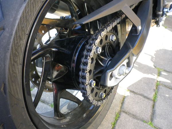

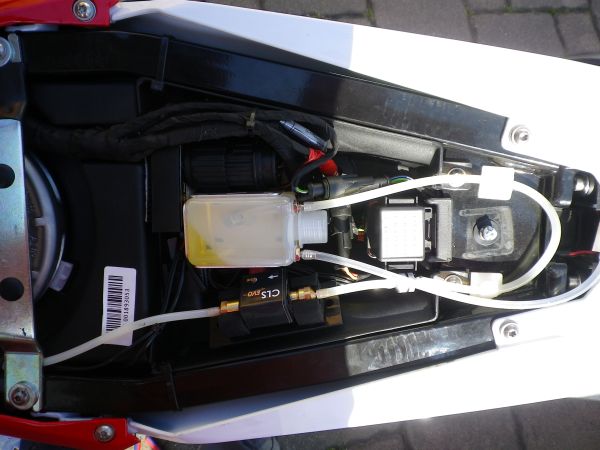

Aussehen tut das übrigens so:
Saubere Kette
Saubere Kette
Alles unsichtbar verbaut

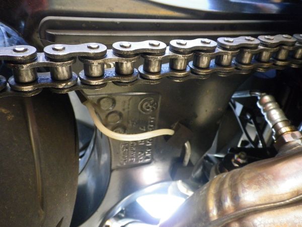

Düse am Kettenrad, von außen nicht zu sehen
Ölleitung
Ölleitung
Oelleitunf Innenseite II.jpg (88.24 KiB) 6827 mal betrachtet
Unsichtbar verlegte Ölleitung
Getarnte Ölleitung
Getarnte Ölleitung
Kabel sauber verlegt und versteckt

Bediendisplay, hier für Öler und Heizgriffsystem

Das folgende Bild ist von einer F 800 GS nach einem tag Schotterpste.
F 800 GS nach Offroadeinsatz
Rad 3.jpg (56.06 KiB) 6790 mal betrachtet
Rad 2.jpg (73.04 KiB) 6790 mal betrachtet
Rad 1.jpg (67.74 KiB) 6790 mal betrachtet
