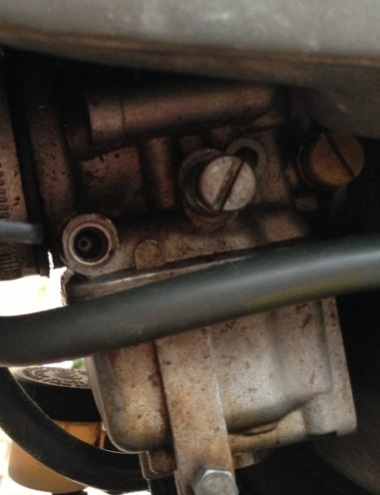

ich hätte mal eine Frage. Ich teile mir mit meinen Vater dieses Motorrad, dümmlicherweise hat er angeblich die Gemischschraube verloren. Sie hält kein Standgas bzw. hat Fehlzündungen. Jetzt hab ich mir laut Reparaturanleitung eine neue nachbestellt. Angeblich wäre es eine 29mm Schraube. Aber sie passt nicht. Müsste eigentlich fast 6mm im Durchmesser sein. Gibt es für diesen Vergasser einen Tuning Kit?
Bild im Anhang.
Dadurch wir nicht gerad Fachmänner sind, bitte ich um Hilfe...

... sind doch beide Schrauben vorhanden.
Die vordere Schraube ist die Standgasschraube und die hintere Richtung Luftfliter ist die Gemischregulierschraube.
Deine Symptome schließen auf einen defekten Schwimmer............

Ok danke, aber was kommt für eine Schraube links in den Vergaser? Quasi neben der Standgasschraube?

schenze hat geschrieben:... sind doch beide Schrauben vorhanden.
FAIL...
Die schraube RECHTS quasi richtig RECHTS aus messing... ja die is für die beschleunigerpumpe... di ist etnweder ganz drin udn fest oder draussen und fehlt...
links, wo das loch ist... da sollte nromal ne gemischregulierschraube drinne sein!
ich gug später mal nach... sollte noch so nen gaser in schlechtem zustand liegen haben... da kann ich gugen ob die LLG schraube noch gut ist...

Hat noch jemand eine Ahnung was ich da für eine Schraube benötige bzw. wo ich so eine her bekomme?

Danke aber auf der Seite war ich auch schon bzw. habe mit einen Mitarbeiter schon telefoniert und eine Gemischraube bestellt. Jedoch lieferten sie mir eine 29mm Schraube, die aber viel zu klein ist (siehe Beitrag oben von mir)
http://www.stein-dinse.biz/Dellorto/PHF ... tyPhoto/1/
Selbst in diesen Bild ist die Schraube nicht vorhanden...

Hätte den keiner eine Idee welche Gemischreg. Schraube ich bräuchte?
Oder eine Allternative als Vergasser...?!

Wieso schaust du nicht direkt nochmal mit STein-Diese dass sie dir die richtige Schraube schicken?
Nebst der Regulierschraube brauchst du auch noch die Feder, eine Dichtung und eine Scheibe die hinter die Schraube kommt, falls da gar nichts mehr drinn ist
Bei den 40er Dellortos der 610er ist die Regulierschraube laut Teileliste jedenfalls anders als beim 36er PHF ...
Gruss
