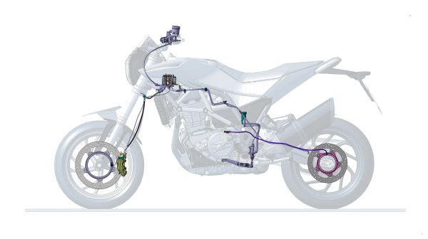

Hi SteKke,
Es folgt MEINE NICHT PROFESSIONELLE EINSCHÄTZUNG der Situation:
vielleicht kennst Du es ja schon ...
Auf dem folgenden Bildchen kann man die beteiligten Komponenten erkennen:
Das ist allerdings nur eine grobe Darstellung. Das ABS-System muss ja auch mit dem Display und
der übrigen Elektronik kommunizieren: Selbsttest beim Einschalten der Zündung, Fehlererkennung
und -anzeige, Ein- und Ausschaltfunktion am linken Lenkerschalter sowie die Ein/Aus Anzeige ....
Benötigte Teile wären also:
- Sensorringe vorne und hinten
- Drehzahlsensoren vorne und hinten
- Steuergerät/Druckmodulator
- Ein/Aus-Schalter
- Anzeige im Display
- Teilweise geänderte Bremsleitungen
Hinzu kommt das Anlernen mit "Hauptsystem"
Ich schätze, da liegen die Schwierigkeiten im Detail.
Egal, ich wünsche Dir trotzdem viel Erfolg :Top: :Top: :Top:
