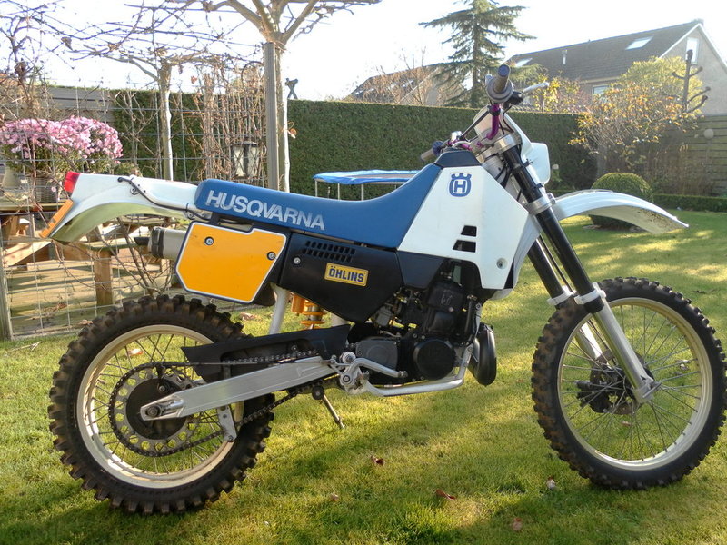

Sodala-eben ist mein neue Schwedin eingetroffen:
Husqvarna WRLC-430-Baujahr1989 :hva:
Ich bin vom 1. Eindruck schon begeistert :sabber: :yes: :freak: :bübo: -mehr kann ich noch nicht sagen--morgen wird mal rumgespielt--also nicht dreckisch machen aber viel gucken.

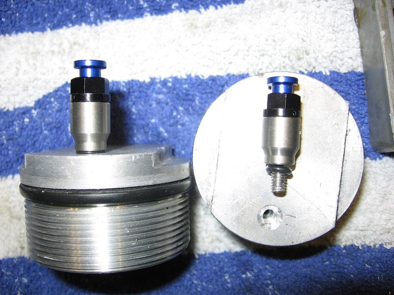

Das mit der Gabelentlüftung hab ich bei meiner HRD auch gemacht, einfach ein M4 Gewinde in die Verschlusskappe gschnitten und noch dementsprechend gesenkt, dass der Entlüfter ordentlich passt.

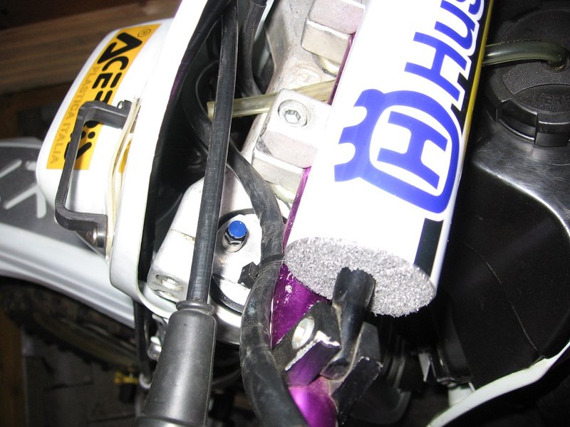

Gabelentlüfter druffgemacht--feine Sache und schaut mal Fenderhalter :hva: :fil:

:sabber: wow , jetzt aber :prost: die entlüfter sind ein muss :Top: und die kotflügel verstärkung einfach genial :heba:
