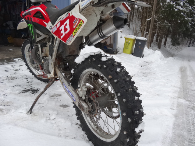

Da der Prophet hier der einzigste zu sein scheint, mach ich eben mal das Versuchskarnickeln.
Optik des Leo X3 ist schon mal 1 a. Verarbeitung Top, im Lieferumfang alle anbauteile und sogar ein stopfen zum waschen dabei. Kann man nicht meckern. Zum Anbau musste ich an der vorderen Aufhängung ein neues Loch bohren. Ansonsten passt alles. Der Sound ist Super. Etwas sonorer und ich meine auch etwas leiser als der Originale Auspuff.
Zu den Fahrwerten kann ich schlecht was sagen, da auf dem Boden momentan keine aussagekräftige Bewertung möglich ist, meine aber das sie jetzt sauberer hochdreht.
Insgesamt kann ich den Kauf für Schlappe 145 Euro empfehlen. :Top:

Ist doch gut zu wissen dass die Tüte angenehm leise ist. Kannst Du vielleicht mal ein Foto machen?

Verfasst: 16.02.13 - 18:12
von prophet
was isn das für ne kettenführung?
Re: LeoVince Endtopf, 2 Takt
Verfasst: 16.02.13 - 19:08
von sinisalo
Tm designworks.
