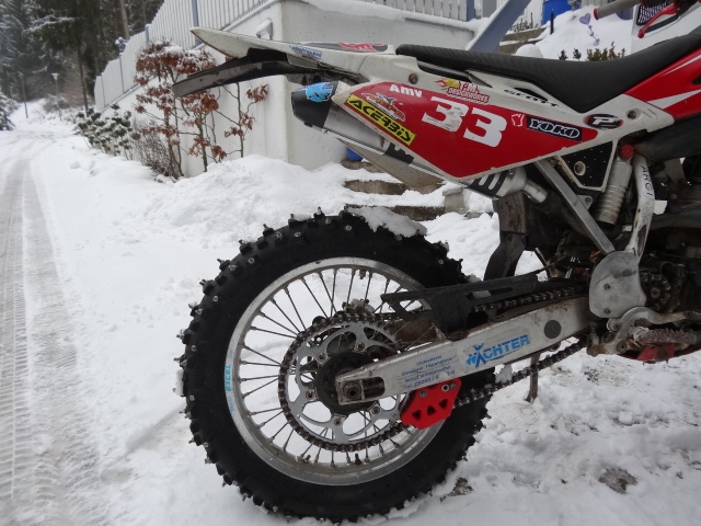

Da der Prophet hier der einzigste zu sein scheint, mach ich eben mal das Versuchskarnickeln.
Optik des Leo X3 ist schon mal 1 a. Verarbeitung Top, im Lieferumfang alle anbauteile und sogar ein stopfen zum waschen dabei. Kann man nicht meckern. Zum Anbau musste ich an der vorderen Aufhängung ein neues Loch bohren. Ansonsten passt alles. Der Sound ist Super. Etwas sonorer und ich meine auch etwas leiser als der Originale Auspuff.
Zu den Fahrwerten kann ich schlecht was sagen, da auf dem Boden momentan keine aussagekräftige Bewertung möglich ist, meine aber das sie jetzt sauberer hochdreht.
Insgesamt kann ich den Kauf für Schlappe 145 Euro empfehlen. :Top:

dann hat sich mein text ja doch gelohnt!
schön das du größtenteils mit meiner meinung übereinstimmst ;-)
nen waschstopfen hatte ich zwar keinen, aber dafür war nen "mini-dB-eater" dabei!
In sachen Leistung behaupte ich mal, dass ein ESD garnichts bringt, liegt lediglich an der birne!
mach doch mal nen bildchen, wies bei dir ausschaut :yes:

Das ist kein dB eater , sondern ein spark Arrestor. Funkenstop . :ka: wofür der bei der 2 Takt gut ist.
Glaube auch nicht das sich da leistungsmäßig viel tut.

Ist doch gut zu wissen dass die Tüte angenehm leise ist. Kannst Du vielleicht mal ein Foto machen?
Eine E-Nummer hat das Ding vermutlich nicht oder?

was isn das für ne kettenführung?

Tm designworks.

könnte die kettenführung auch an die dino passen? wenn ja, welche is das genau?
