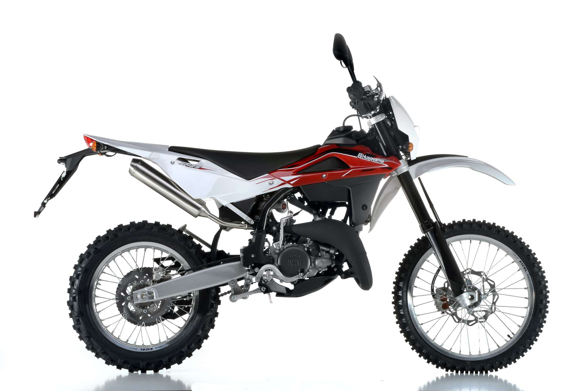

Ok...hätte mir mal die Bilder ansehen sollen. Der sieht wirklich sehr nach Marke "Eigenbau" aus.
Der WR Pott hat nämlich kein gebogenes Endstück. Und vor allem sieht er viel hochwertiger aus!
Ich würde sagen, da wurdest du verkackeiert! Das ist im Übrigen dann richtig illegal und leicht zu erkennen für die Cops.

War auch mein erster Gedanke..... Endtopf einer WR 125.Dual-Sport hat geschrieben:Sieht danach aus, als wären die Schalldämper mal die gleichen gewesen, nur der eine wurde gekürzt!
Sieht man schon an den Halterungen.
Deshalb ist auch die gleiche Nr. drauf.
http://images.1000ps.net/images_bikekat ... 25%5C1.jpg
@Threadersteller
Wo hast'n den Endtopf her.....???????

Sieht man sofort. Ist ein drastisch gekürzter WRE/SMS Endschalldämpfer. Die vordere Aufhängung wurde weggesägt und die hintere Aufhängung an die Aufnahme für die vordere drangebaut. Hinten ist so eine Eigenbau-Schelle dran. Sieht nicht nur affig aus sondern ist auch nicht erlaubt.
