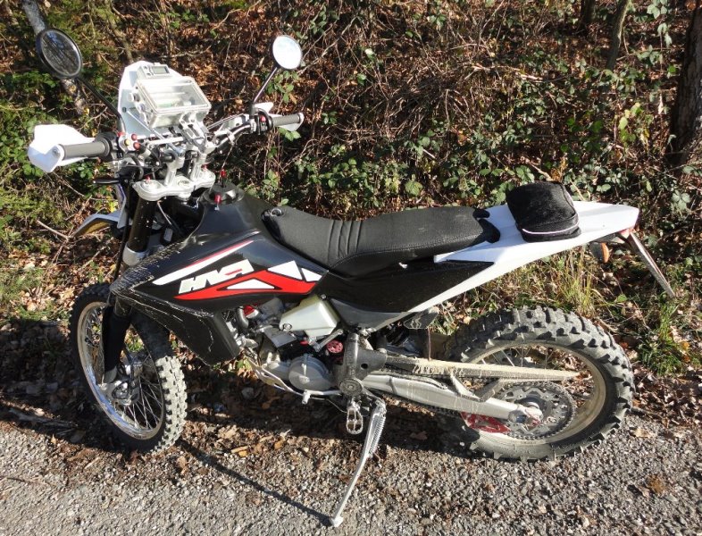

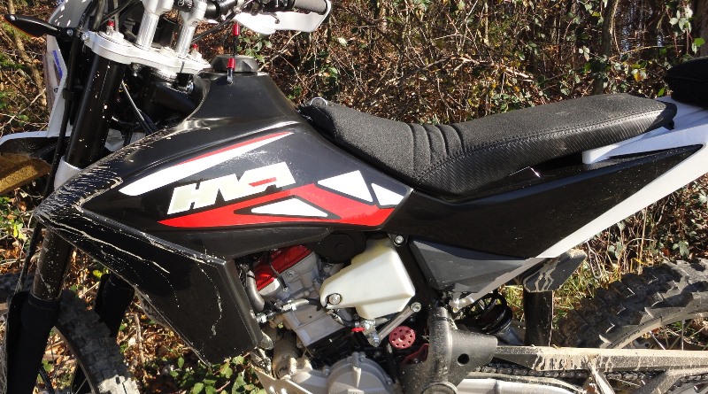

Re: großer Tank TE449
Hallo!
Ich habe mir den 11,5 Liter Tank von IMS geholt, da war auch eine bessere Sitzbank mit dabei, gesamt jetzt 21 Liter.
Und mir eine eigene Benzinversorgung konstruiert, jetzt kann ich mit einem gesonderten leicht zugänglichen Benzinhahn zwischen Tank vorn und hinten schnell hin- und herschalten.
Weil ich immer zuerst den vorderen Tank leer fahre, wegen der Kopflastigkeit.
Der Rallyevorbau ist auch ein Eigenbau.
- IMS-Tank 1.jpg (223.89 KiB) 5008 mal betrachtet
- IMS-Tank 2.jpg (191.79 KiB) 5008 mal betrachtet
