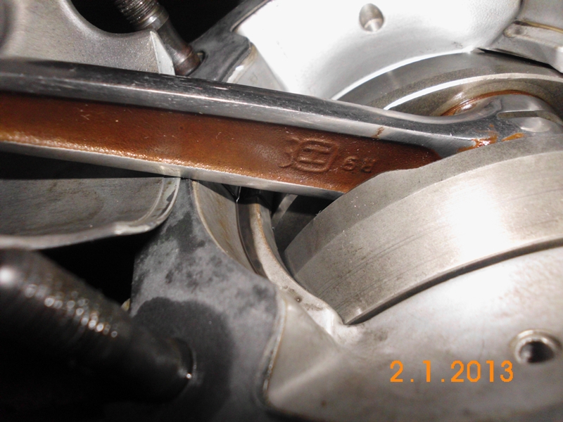

Sodele, Motor ist draussen. Der Zylinder sieht doch nicht mehr so gut aus. Vorallem die Einschlüsse (Punkte) im Zylinder find ich krass. Ist aber von Herstellungsbedingt so, denke ich.
Ob das Pleullager sowie KW Lager noch ok sind ist schwer zu sagen. Vll. minimales Radialspiel. Aber ich werd das auch neu machen, also Pleullager und KW Lager. Ist das eigentlich normal das das Pleul poliert ist?

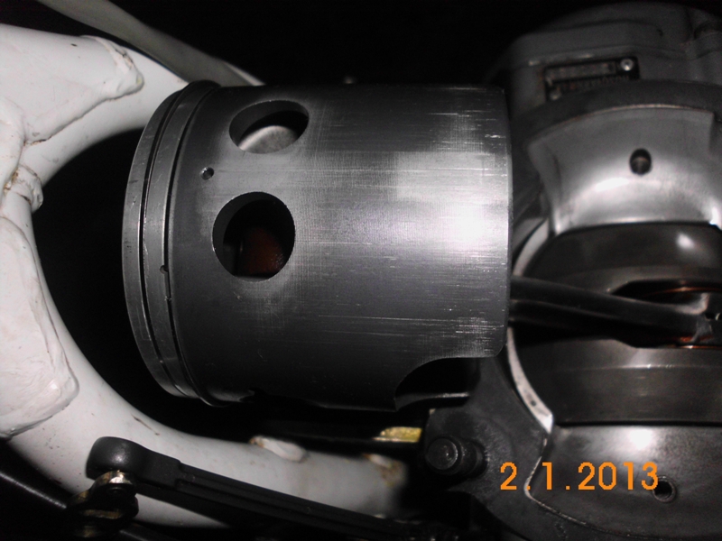

Dann noch ein Foto vom Kolben, denke der hat schon seine 100std. gelaufen oder was meint Ihr?

Also in deinem Show-Off Thread finde ich den Klang ganz normal. Aber nun gut...Kolben und Zylinder würde ich in diesem Zustand auch noch weiter fahren. Da sind ja kaum Laufspuren zu sehen. :ka:

jo, würde auch sagen, dass die teile noch recht gut aussehen. aber ob der zylinder oval ist, siehst du nicht. dazu musst du ihn ausmessen/lassen. das pleuellager darf null radiales spiel haben, seitlich darf/muss es luft haben. mal am polrad gewackelt, ob die KW lager noch gut sind, bzw mal von hand gedreht ob mahlgeräusche zu hören sind?! pleuellager machen lassen ist nicht so billig, kann man auch nicht selbst, bzw. die meisten nicht.
ja, die pleuel sind orig. so poliert. hatte mich damals auch gewundert :lol:

hat es nun radiales spiel, oder nicht? iwo muss das geräusch ja herkommen. du denkst ja auch, dass es nicht normal ist, oder? auf videos hört man das immer sehr schlecht. kann auch die ALS sein, die im gehäuse rumschlägt, z.b.

Nach drei Unterschiedlichen Personen die es probiert haben, hat es kein Radiales Spiel.

dann würde ich gucken wo das geräusch herkommt. oder eben mal zu wem fahren, der sich damit auskennt und den mal rübergucken lassen. ich würde den zylinder noch fahren. da geht noch was. wieviel km der drauf hat, kann man nicht sagen, sind ja keine hellseher :massa: :lol:

Ich habe meine Kolben gewechselt, wenn sie langsam unterm Kolbenring schwarz wurden. Die 360er is'n Traktor - die steckt einiges weg. Für mich ist der Klang i.O. Die klingelt immer so im Stand.

Also der Kolben schaut doch gut aus, ist da nicht noch die grüne Beschichtung drauf? Wie neu...

Ja die schwarze Beschichtung...
