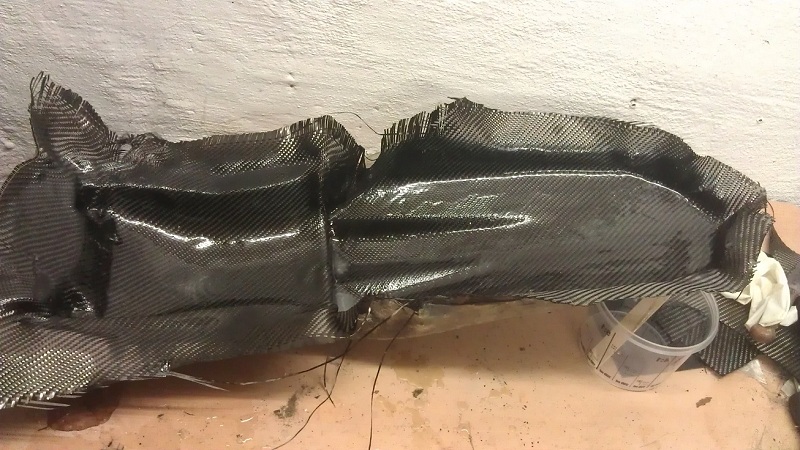

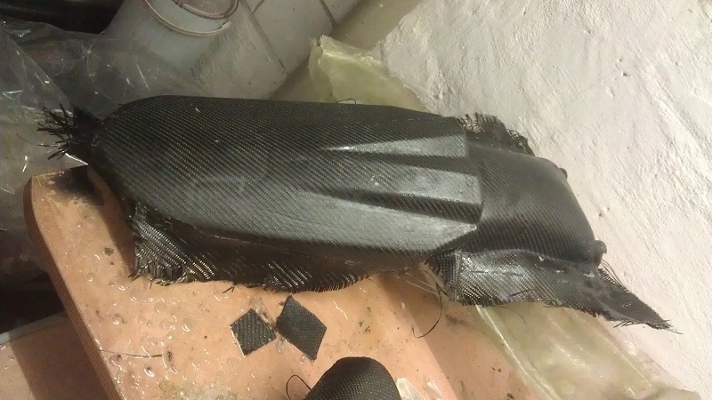

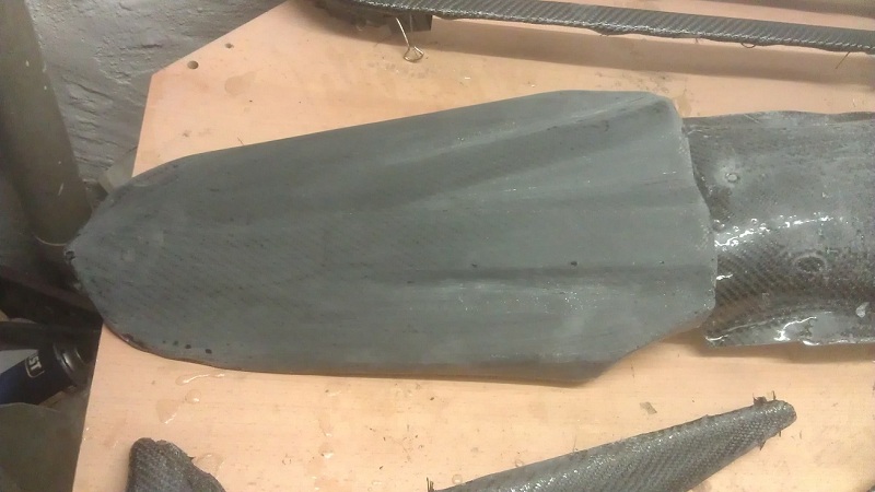

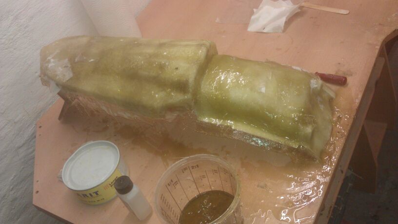

ich wollte euch mal einen kleinen einblick geben in meinen Umbau zur Kompletten Husqvarna Carbon verkleidung.
Alles Komplett in Handarbeit selber hergestellt.
Als erstes habe ich die Form Hergestellt.
Danach das Carbon darein Laminiert
Danach das Laminat aus der Form geholt
und dann Geschliffen und wieder neu Harz drauf und dann wieder Schleifen bis es so aussah.
jetzt ist die letzte Deckschichtharz schicht drauf wenn es Trocken ist folgen weitere Bilder.
