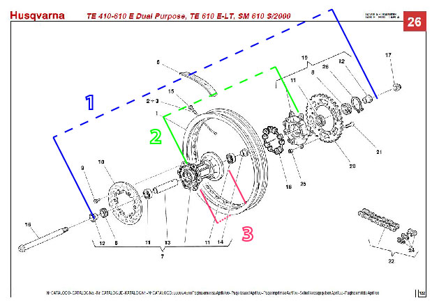

So, habe nochmal die Maße hochgeladen die ich bräuchte:
1. Gesamtbreite Nabe inkl. sämtlicher Distanzstücke
2. Breite nabe von Auflagefläche Bremsscheibe zu Auflagefläche Kettenrad
3. Abstände Nabe/Felge links und rechts
Danke. :Top:

So, ich habe mal schnell in der Mittagspause gemessen.
1.173mm
2.152mm
3.Bremsseite 70mm zur Felgenmitte Kettenseite 103mm
Achse 20mm Bremsscheibe 220mm
Ich habe mich bemüht genau zu messen aber +/- 1mm Toleranz sind wohl drin.

Das sieht sehr gut aus.
Dann bräuchte ich nur noch Deine Preisvorstellung und Fotos. :prost:

Soo, eines ist gerade dabei angepasst zu werden, sieht gut aus. Dann brauchen wir noch ein zweites, für die XR meines Mitfahrers...
Hat noch jemand eins? :2w:
