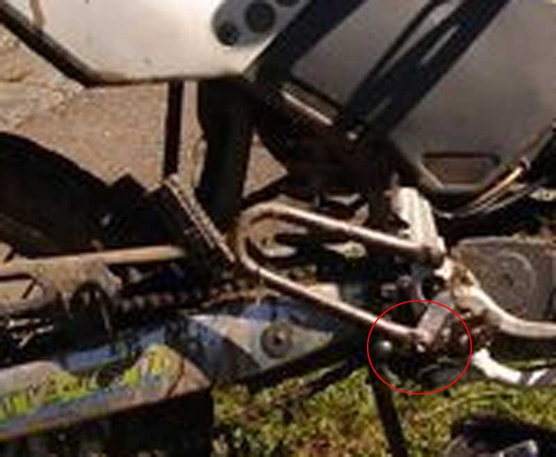

habe für meine Kids eine originale Fußrastenanlage für meine TE610 bekommen. Linke Seite ist mir von Montageseite klar, auf der rechten Seite scheint es, als würde die untere Schraube in die Achse des Fußbremshebels eingeschraubt werden. Jedoch hat meine Achse lediglich einen Inbus und kein Gewinde . . . .
Hat jemand hierzu sachdienliche Hinweise? Gibt es für den Fußbremshebel unterschiedliche Achsen??

Danke für deinen Sarkasmus! Wenn du ihn gelesen hättest, wäre dir aufgefallen, dass ich im 1. Beitrag in der FALSCHEN Rubrik gepostet habe. Gleichzeitig um Löschung des 1. Betrags gebeten habe.Huskyschrauber hat geschrieben:Mach doch bitte noch mehr Threads auf.....
Gut, wenn du eine andere Meinung hast; mein Bügel sieht so aus; leider habe ich kein besseres Bild gefunden . . .Huskytuller hat geschrieben:Holzweg ...
- Sozius1.jpg (63.64 KiB) 1563 mal betrachtet

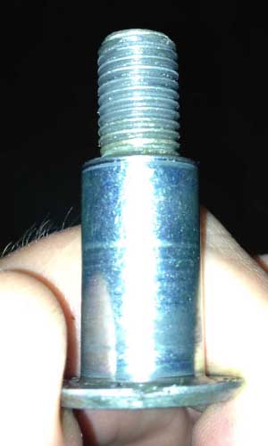

Danke für deinen Hinweis. Bei meiner sieht das etwas anders aus:
Die Fixierung meines Bremshebels ist keine "normale" Schraube, sondern
eine Gewindeachse. Ich fotografiere das Teil nachher, wenn ich es ausgebaut habe.

Nein, man braucht eine Lagerbuchse und eine passende Schraube. Habe mir das eben gebaut.
Die ursprüngliche Fixierung des Fußbremshebels sah bei mir so aus:
Danke, Thema ist erledigt.
- IMG_0110.JPG (29.83 KiB) 1527 mal betrachtet

Re: TE610 Dino - Frage zur Montage Soziusfußrasten
gibt 2 unterschiedliche Varianten
weiß jetzt aber nicht ab welchem Bj. das geändert wurde... 610 zu 570 ?
ich habs auch anders als deine abgebildete Schraube
du brauchst wirklich eine andere Lagerbuchse und eine andere Schraube!
1x 800067724 Distanz
1x 8A0062797 Schraube
MfG Rääääätsch
MfG Rääääätsch

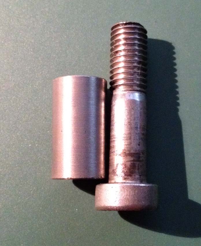

Das ist die eigenproduzierte Buchse und die passende Schraube.
- Foto.JPG (78.11 KiB) 1455 mal betrachtet
