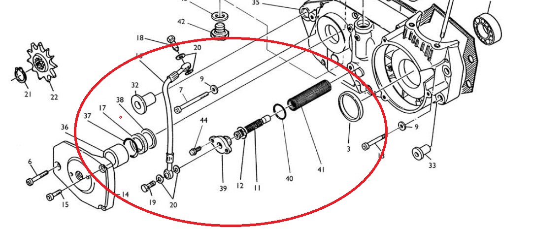

also:-D hab vergeblich nen oelfilter gesucht...aber das hat sich ja nach der schnellen hilfe wohl erledigt:-D aber jetzt bleibt die frage wie ich die siebe reinige? muss ich den kupplungsdeckel dafuer abnehmen?
Re: smr 570 ölfilter wechseln
Nee die zwei Siebe auf der rechten Seite hinter dem Eingang Steigleitung unten, kannst einfach mit'm Finger rausnehmen....
Öl ablassen kannst'de über die Steigleitung rechts unten (reicht, wennst das untere Ende abschraubst).....also...Steigleitung raus plus die Schraube,Öl raus laufenlassen.... erstes Sieb mit Magnet und zweites Sieb ohne Magnet....im Benzin waschen....drei viel mal den Kicker durchtreten, damit das ganze Öl rauskommt....
wieder einsetzen, Schraube rein, Steigleitung plus Kupferdichtung wieder anschrauben....Öl rein, so um die 1,2-1,4 Liter....nicht zu viel, lieber a weng weniger Richtung 1,2l.....
So noch Fragen....??????

1. Die Steigleitung von dem Verschlussdeckel NICHT abschrauben !
2. Siebe mit Benzin oder Bremsenreiniger aussprühen/Pinseln und mit druckluft abpusten
3. Keine spezifische Menge Öl reinkippen !!! Sondern eben soviel, bis bei gerade stehendem Motor Öl aus dem Gewinde der Kontrollschraube läuft. (kann auch mal weit weniger sein wie 1.2l!)
Und bei Strassennutzung lieber etwas zuVIEL als zu wenig
Have fun !

An dem Sieb ist aber doch kein Magnet, oder ist das Ende etwa magnetisch?DHX_77 hat geschrieben:.... erstes Sieb mit Magnet und zweites Sieb ohne Magnet....
Braucht man nicht, um das Gewinde zu schonen und Arbeit zu sparen oder was? Sonst ist es doch echt wurscht, ob man es macht, oder?dr.-hasenbein hat geschrieben:1. Die Steigleitung von dem Verschlussdeckel NICHT abschrauben !
(steht ja auch so im Handbuch)

Magnet ist nur an dem alten sieb bei dem 610er ohne Ölpumpe, der hat auch nur ein Sieb.
Du schraubst beide Schrauben von dem Verschluss ab, und hängst die Ölleitung samt Verschluss über die LiMa-Deckelschraube oben links zu Seite. Spart Arbeit. Und Kupferringe wegen dem Dicht bekommen...
