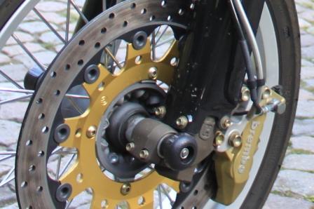

Moin Kai
Vorne hast du auch eine Hohlachse, wenn du die Zentrierungsschraube raus drehst, kannste durchschauen.
Wenn du Pads mit Gewindestange vorne verbaust, übernimmt das Pad u. die Gewindestange die Zentrierung.

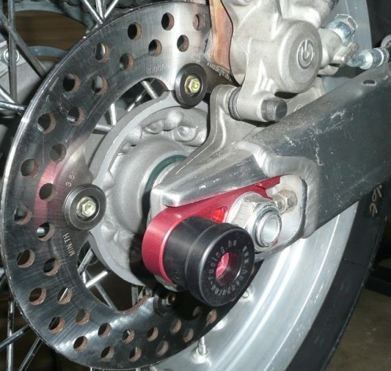

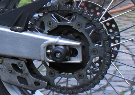

Politisch nicht korrekt aus Alu :
Und aus Plaste, wie es die Streckenbetreiber lieben :
Gruß mco
