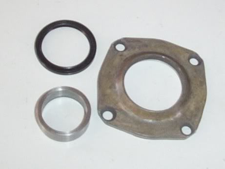

Beitrag von HVA tom »
Husky parts Australia , hat so einen umbausatz der verhindert den ölaustritt aus der antriebswelle , hat einer von euch diesen umbausatz gekauft ? Oder gibts schon in europa einen zu kaufen ? Da frage ich mal den Juan hva - factory ;-)

so etwas hab ich mir selber gedreht!!!!

Ja das habe ich jetzt auch gemacht, die orginale getr.ausgangswelle alu dichtkappe auf 40 mm rausdrehen, einen orginalen HVA corteco simmerring 32x40x5 , in die dichtkappe mit 40 mm einpressen , und die abstandshülse mit dem o-ring um 0,7 mm abdrehen in der höhe, aber nicht abdrehen /abschleifen auf der seite wo der o-ring seine nut hat , der corteco simmerring und die abstansdhülse kann man von den HVA 4T modellen ab ´89 verwenden die hülse kann auch gebraucht sein ;-) , beide dichtflächen saubermachen entfetten und bissle silicon dichtmasse drauf , dichtkappe ans gehäuse anschrauben.Fertig der umbau und dicht ;-)
