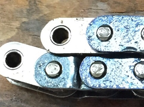

wie bereits erwähnt benötige ich - aus welchen gründen auch immer - komischerweise eine steuerkette mit einem bolzen mehr als üblich!!! ich habe mal ein paar bilder von dem "halben kettenglied" angefügt...vielleicht hat ja jemand eine idee woher ich sowas NEU bekomme?
ich würde ja fast das alte halbe glied aus der ursprünglichen kette in die neue übernehmen, aber der verbaute kettenbolzen sieht nicht vertrauenserweckend aus und überlebt vermutlich eine demontage und neuvernietung nur mit schäden. und einfach einen anderen kettenbolzen aus der alten kette nehmen geht nicht, da der bolzen aufgrund der kleinen "unterlegscheibe" etwas länger ist als die normalen bolzen!!!
so ein ärger!!!
jemand ne idee?

Halbes Kettenglied??
So ne KAcke hab ich ja noch nie gesehen !!!!
Wer macht denn sowas???

ja, genau diese kette hatte ich ja auch...aber ist eben zu kurz...irgendwas an meinem motor muss also geändert worden sein...und irgendwie scheint es ja irgendwo auch ein halbes kettenglied zu geben - war ja schließlaich auch verbaut und hat funktioniert!
jemand ideen?
da im motor einen zylinder mit der nummer 79999 (also ab bj 1999) und nicht der ursprüngliche mit der kz. 73381 verbaut ist, stellt sich die frage, ob die zylinder unterschiedliche maße in der bauhöhe haben und deshalb vielleicht die kette minimal zu kurz ist...??? ich kann´s mir momentan nicht anders erklären...ist doch zum verzweifeln!
need help!
jemand ideen?
need help!
