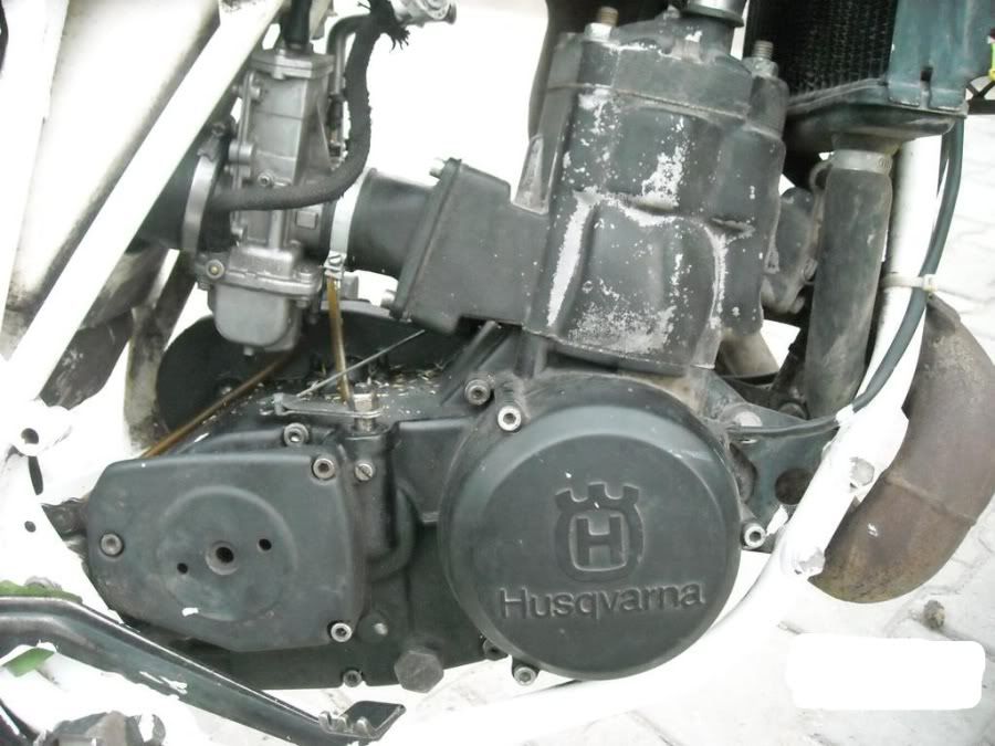

Husky CR 250 Bj. 1984 (neuaufbau enduro replika ISDE ´84 :)
HVA tom
Beitrag von HVA tom »
neues gerät ;-)

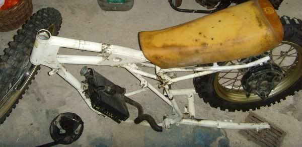

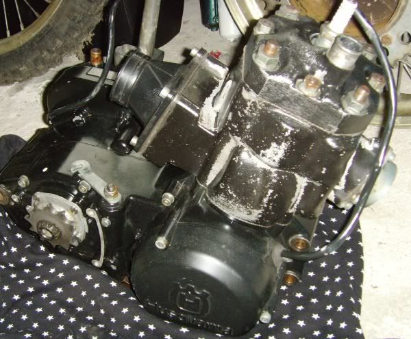

HVA tom
im ausland ;-) meine wr 240 ´83 , da sind gestern die motoren teile gekommen , jetzt hab ich wieder arbeit ;-)

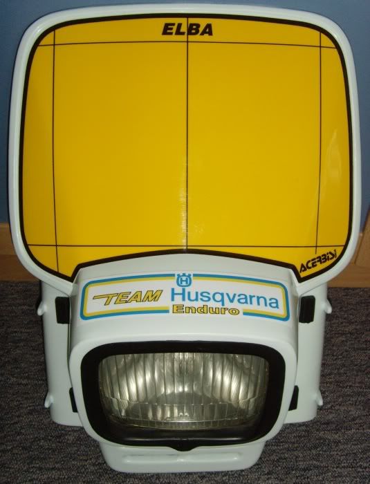

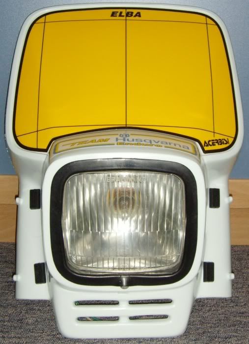

so endlich komplett die acerbis elba 1 8-) :D für die ´84 er husky ein wichtiges teil ;-) :twisted: (ISDT 1984 team husqvarna enduro) :D

Beitrag von husky430cr »
Die Elbas sind aber auch schön :-P :-P

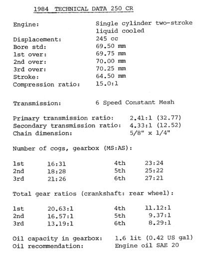

tech.daten husqvarna CR 250 ´84 kann für jeden hilfreich sein ;-)
die kompression bei der WR 250 ´84 beträgt 12.3:1 :-) da hat sich schon was getan bei der CR 250 ;-)

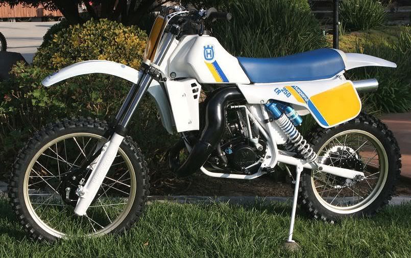

so soll meine CR 250 ´84 orginal ausschauen wenn sie fertig ist ;-) und das wird sie auch ;-) das einzige was fehlt sind die kühler verkleidungen , kühler deckel , endtopf cross , aber das lässt sich finden :vik:

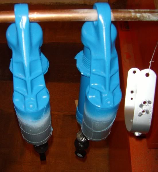

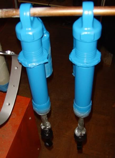

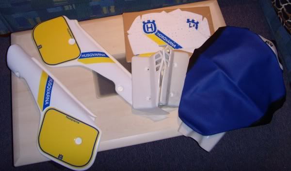

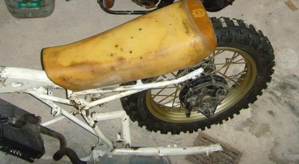

Hallo , neue plastikteile ,sitzbezug und dekore bei ab-radsport gekauft ;-) ITC dämpfer lackiert , motor gewaschen ;-) als ich den alten sitzbezug runter gemacht hab, da hat sich das husky H hinten schon in den schaumstoff eingeprägt 8-) :D ich denke das morgen der tank vom trockeneisstrahler zurück kommt , dann kommt das tankdekor drauf ;-)
Beiträge: 2860
Registriert: 02.01.07 - 23:36
Wohnort: Oberfrangn
Das schaut ja gut aus :shock: :D :D
Sag mal die Farbennummer der Stossdämpferlackes.
Jürgen
HVA tom
motip - dupli 45050 so stehts auf der dose.

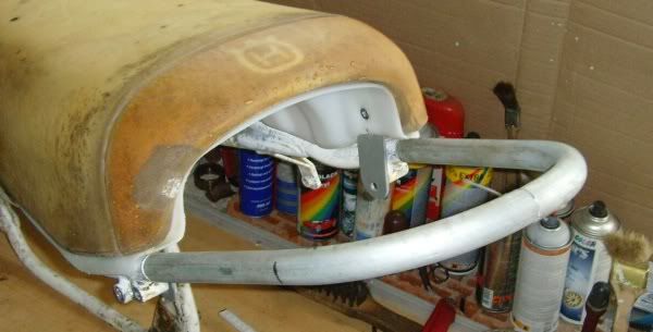

HVA tom

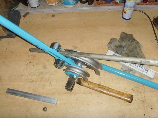

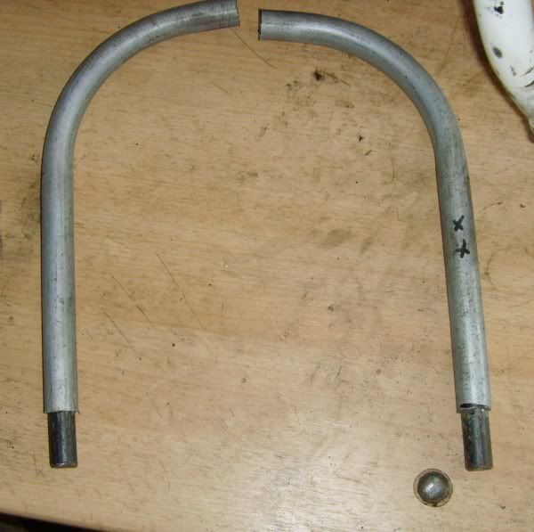

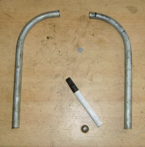

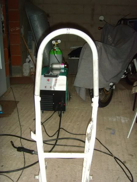

Heute ist das rohrbiegegerät gekommen ;-) aus einem hydraulikrohr außendurchm. 18 mm mit einer wandung von 2 mm , habe ich einen bügel zur befestigung des endurohecks gemacht wie an den WR modellen ,und für den Uwe aus dem Norden auch gleich eins , für seine CR ;-)

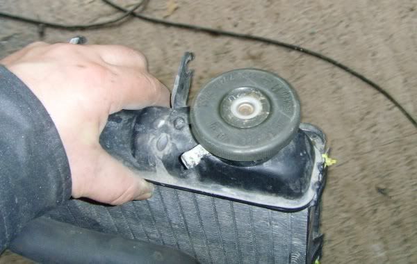

Kühlerdeckel passt von einer Yamaha XZ 550 ist ein Nippon Denso ;-) 8-) nur zur ergänzung weil ich einen gesucht habe ;-)

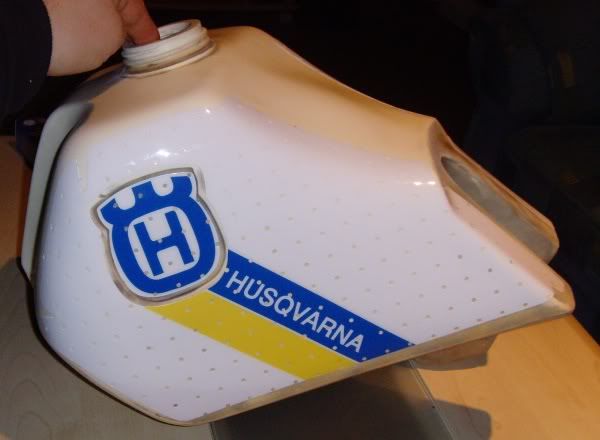

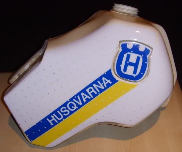

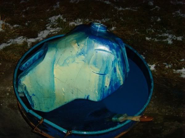

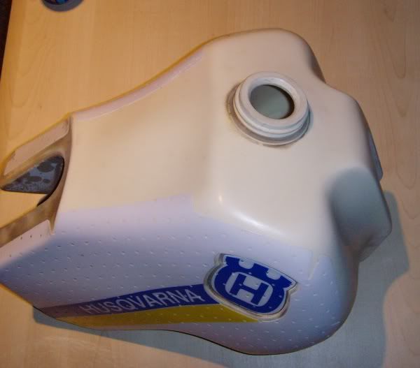

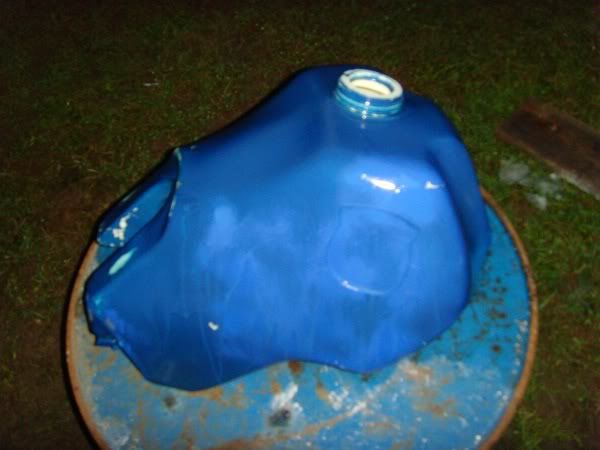

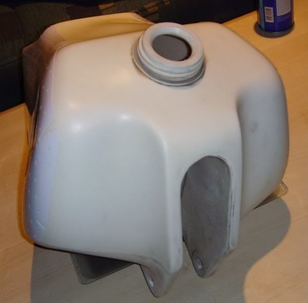

tank entlacken , er ist nicht der schönste :-( wird mit der gelochten klebefolie von MXM überklebt ;-) , und der größte teil wo verkratzt ist bleibt unter der klebefolie versteckt . Der tank wo schon immer an dem motorrad dran war ist leider schon mal mit dem sandstrahlen behandelt worden und dann weiß lackiert :cry: nach dem entlacken der weißen farbe schwarze flecken vom sand und der sand hat sich ins kunststoff eingeschossen :-( der blaue tank ist aus ebay.
kühlerdeckel von einer Yamaha XZ 550 , passt für husqvarna ab 1984-86 .
HVA tom

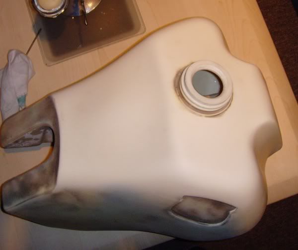

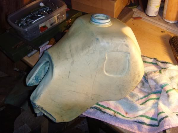

eine harte arbeit kunststofftank schleifen :flex: die einzige gute methode um vergilbung und kratzer aus dem kunststoff zu entfernen :geet:

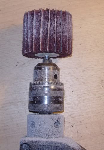

1) Abschleifen mit einem lamellenschleifer aus dem baumarkt für die bohrmaschine ,nicht stark drücken beim schleifen möglichtst die feinste körnung der lamellenwalze nehmen mit so einem schleif-filz dazwischen das schleift den dreck richtig runter :tevil:
2)Danach nass schleifen mit schleifpapier K 400 , richtig lange schleifen , danach K 600 , dann K 1200 mit jeder körnung nass-schleifen und lang schleifen
3) Zum schluß mit kratzer politur polieren ,die auto politur braucht keine wachs zusätze drin haben , die wo ich benutzt hab ist wirklich klasse , ist auch für hart kunststoffe , 3 mal polieren langt ;-)
weiß , glatt , glänzend und nicht lackiert , mit tankdekor schauts dann so aus :hva:
Zuletzt geändert von HVA tom am 21.01.11 - 23:23, insgesamt 1-mal geändert.

:ate: :roll1: :flex: zeit habe ich jetzt für solche sachen :wwwi: in vielen foren war die rede von : boots reiniger , bad reiniger , usw :kotz: also bevor ich 100 euro für irgendwelche reinigungs mittel ausgebe weil der herr XY im forum geschriben hat "ja das geht leute" , dann versuche ich das abzuschleifen ist eigentlich das beste für vergilbung und kratzer.
Gruß Thomas
Hallo Tom
Schaut superklasse aus--merk ich mir die Pate--das andere hab ich ja :D
Mich würde nur interessieren, ab die Folie--schaut übrigens sehr gut aus--wirklich blasenfrei bleibt.
Jürgen
HVA tom
Jürgen , wenn die folie 3 jahre hält dann ist das gut , kommt wieder neue drauf ;-) Ich kenne das von den honda XR 600 die hatten auch solche dekore mit den löchern drin , also gehalten hat das immer gut und lang :) um sowas zu vermeiden wenn das motorrad länger stehen sollte dann lass ich den sprit raus und schon gast der hund nicht mehr :D
