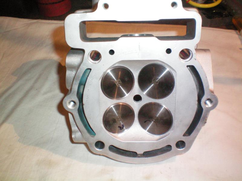

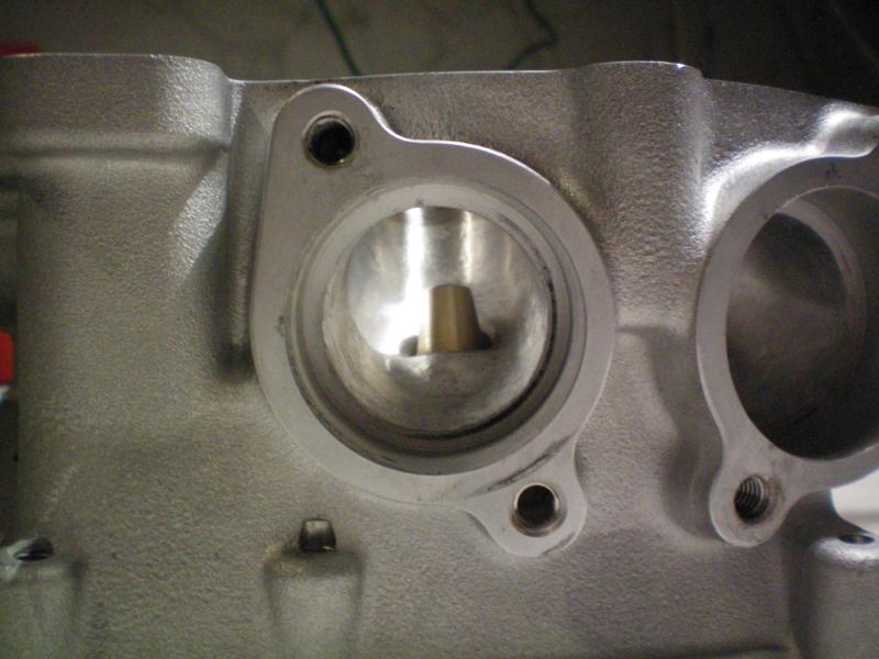

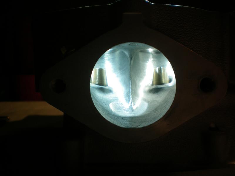

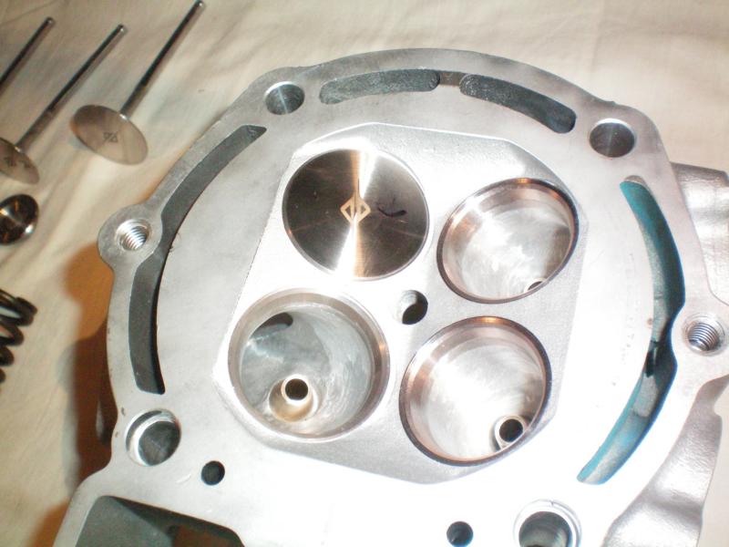

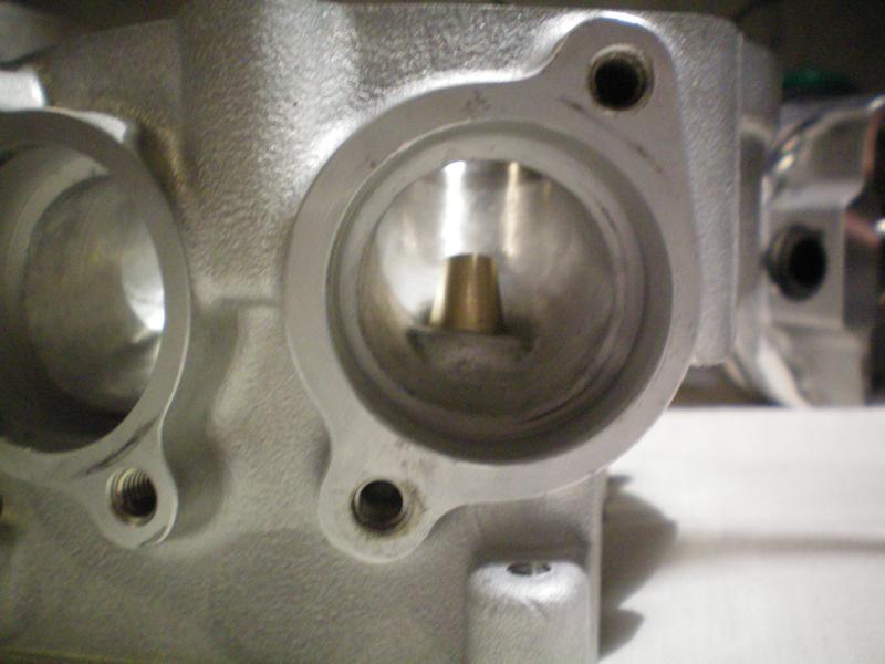

Verliert sich nicht! ;-) Andis in Lettland hat den Kopf schon fast fertig. Kanäle sind fertig, Ventilsitze gefräst, Ventilschaftführungen neu. Die Teller von HTM waren falsch, er dreht selber welche aus Titan. Oberfläche wird noch veredelt und dann gehts ab nach Hause. Bilder folgen dann. Lg

Viel Spaß :hva:
