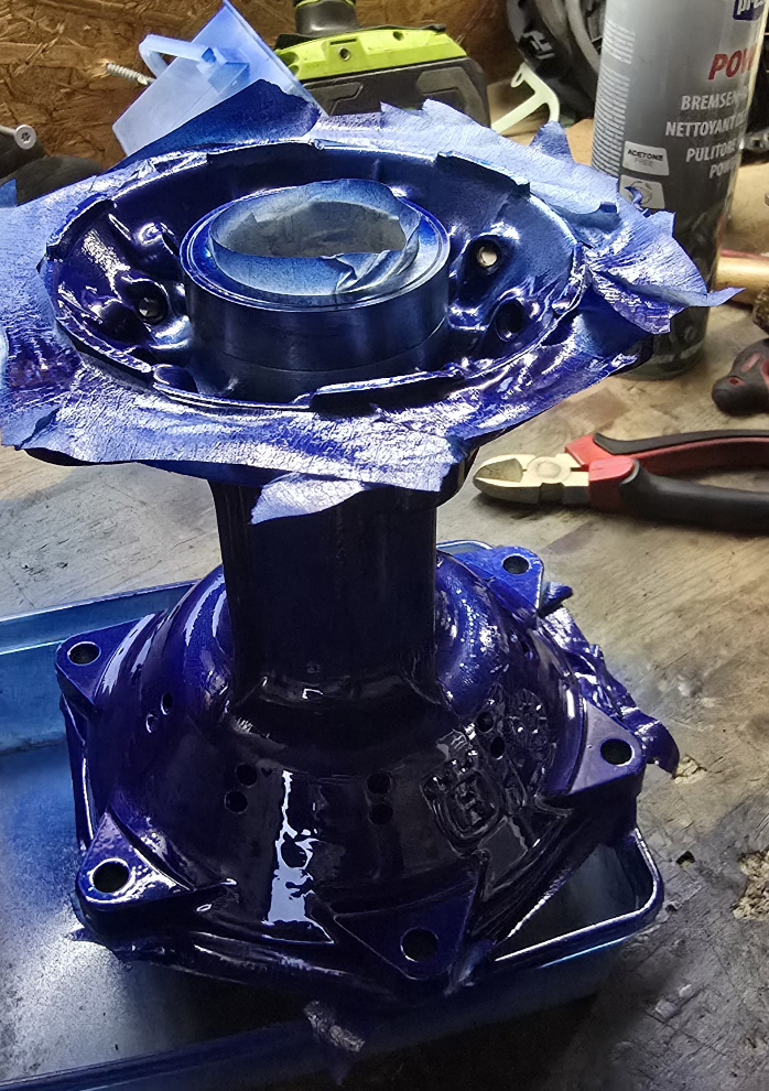

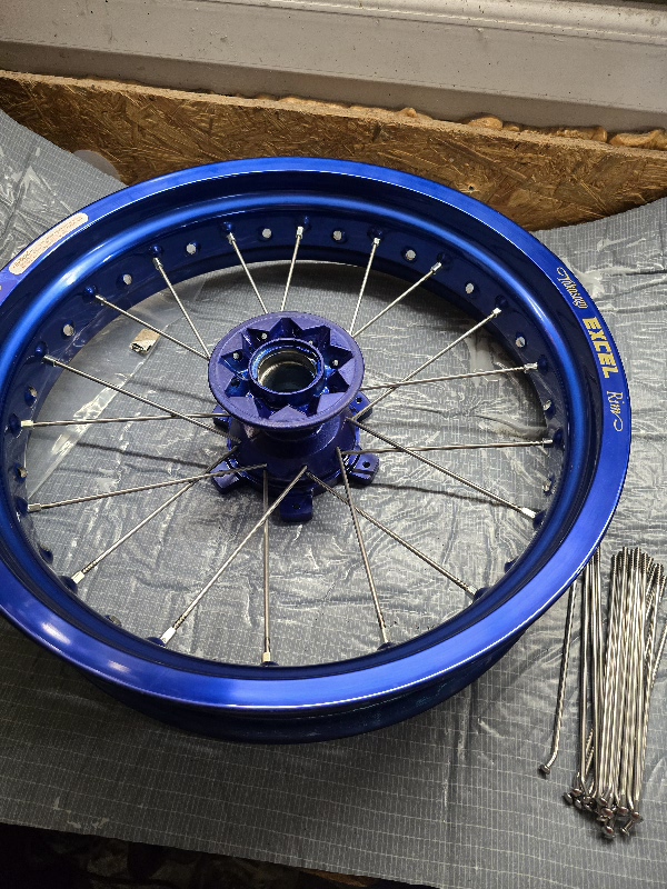

Heute mal den Baumarkt durchsucht nach ner Farbe, die der Excel Felgen nah kommt. Ford Kobaltblau ist es dann geworden.
Die Naben mit dem Akkuschrauber und diversen Bürstenaufsätzen sauber gemacht.
Zwei Lagen Farbe, drei Klarlack. Zu kalt , aber es geht so.
und weil sie schon trocken waren und ich echt ungeduldig bin mal Speichen gesteckt.
Leider passt der Farbton nicht 100 %. Grüße

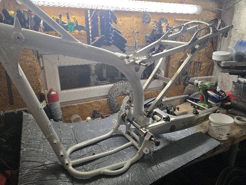

Dann mal andere Sachen gemacht. Den Rahmen mit Akkuschrauber und Drahtbürstenaufsatz gesäubert und entrüstet. Die blanken Stellen grundiert, angerauht und die sichtbaren Stellen weiß lackiert.
Zur Probe mal zusammengesteckt.
Jetzt ist die Schwinge dran. Alle Lager raus und ebenfalls bürsten. Aufkleber dabei runter.

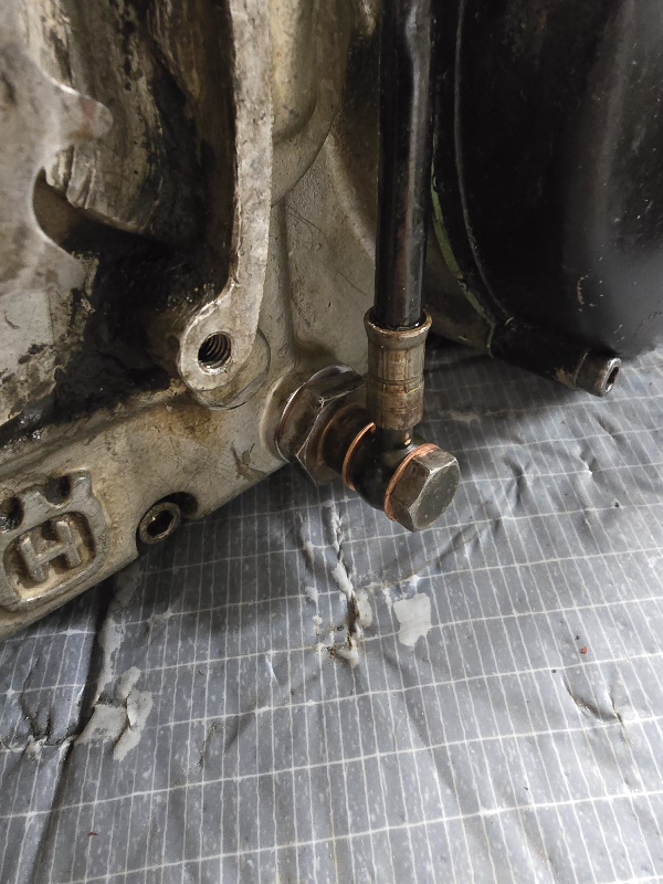

Dann will ich mich um einen Motor kümmern. Die Ölsiebschraube greift nicht mehr. Der Rest des Motors ist augenscheinlich ok.
Ich will das aufbohren und mit nem Gewindeeinsatz reparieren. Den Motor möchte ich nicht spalten, habe aber Bedenken wegen der Späne beim Bohren und Gewinde schneiden. Hat da jemand Erfahrungen?????
Evtl senkrecht von unten arbeiten ???

Ich habe damals den Motor zerlegt.
Aber hab hier mal gelesen dass einer es so gemacht hat.
Ging wohl auch...
Ging wohl auch...

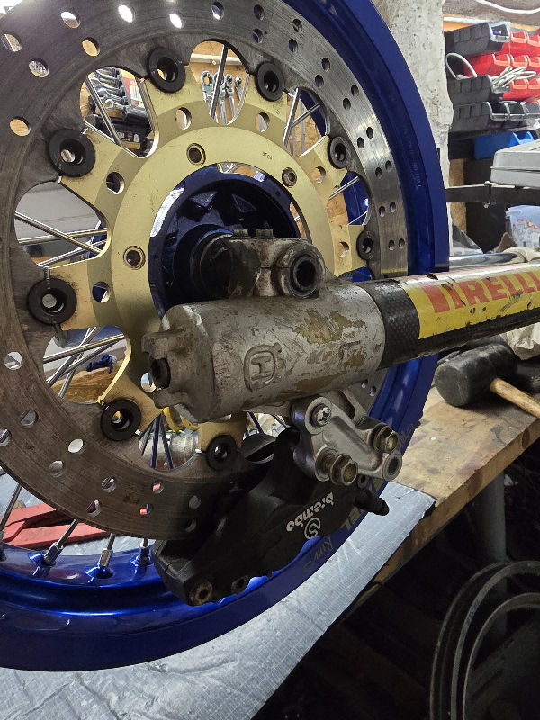

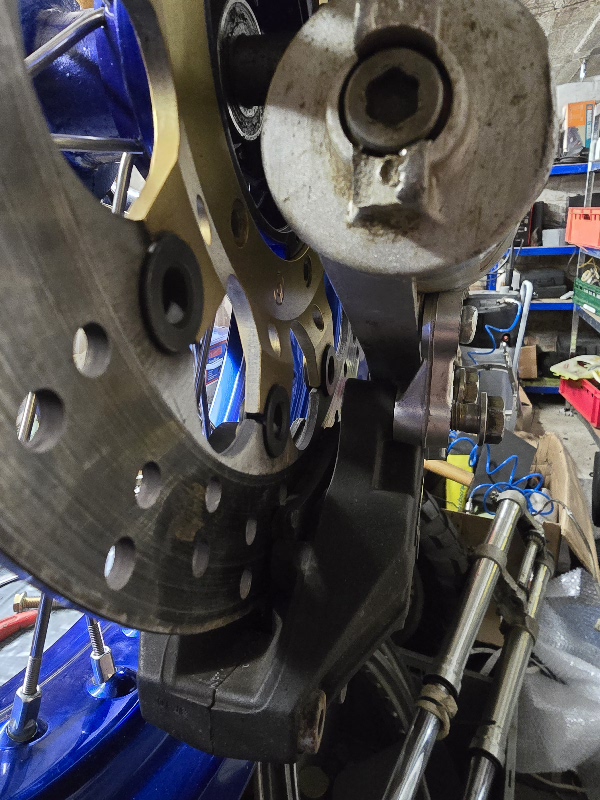

Die Tage kam die Magnum Gabel. Scheint sogar direkt einsetzbar zu sein. Bisl sauber noch machen.
Hab dann das noch lose eingespeichte Vorderrad mit gekröpfter Scheibe eingesetzt. Das wird was. Die Scheibe läuft in der Flucht und hat Platz zum Holm. Der Sattel hat auch Platz zu den Speichen. Wird aber ne enge Geschichte. Welcher 120iger Reifen baut schön schmal und hat ne Freigabe für die Kiste ?

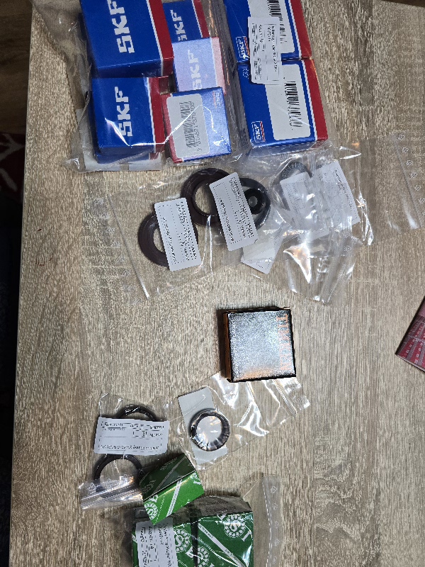

Gestern kam dann wieder mal ne Bestellung an.

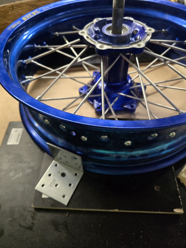

Radlager vorn sind drin und das Rad eingespannt. Speichen alle erst mal soweit rein, bis das Gewinde gerade verschwindet.

Alle Lager und Simmerringe für den Motor, Lenkkopflager und Radlager. Radlager vorn sind drin und das Rad eingespannt. Speichen alle erst mal soweit rein, bis das Gewinde gerade verschwindet.

Mit der Bremse habe ich nicht kappiert, passt, oder passt nicht?
Schon erschreckend, was manche Händler für Preisvorstellung haben, magst du ihn beim Namen nennen?

Die Bremse passt in der Magnum. Allein den Adapter bzw den Gabelfuß muss ein wenig gefräst / gefeilt werden. Die Schraube rutscht sonst nicht durchs Loch. Aber minimalst.

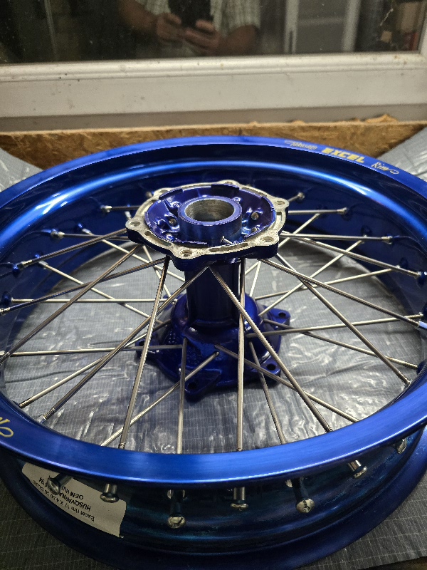

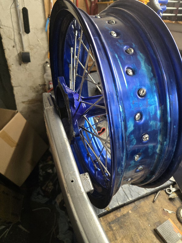

Dann hab ich mich heute dem Hinterrad gewidmet. Nur lose einspeichen und handfest ging nicht. In der Schwinge hab ich dann gesehen, dass es nicht mittig läuft und ordentlich Eier.
Also hab ich mir ne Halterung gebaut und den Ring unterfüttert, damit er auf dem richtigen Niveau liegt. Dann den Rundlauf mit Winkeln mehr oder weniger genau fixiert. Und siehe da. Kein Seitenschlag mehr. Und der Hohenschlag liegt knapp 2mm. Das sollte zu richten sein.

Mit der Shiver und Endurobrücken würde die gekröpfte Scheibe nicht passen, mit meiner geraden 320er Scheibe von Motomaster habe ich nur ein paar Millimeter zum Gabelschutz.

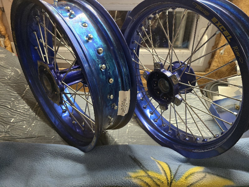

Bin die Tage immer mal an den Rädern gewesen.
Mittig zwischen die Holme bzw. in die Schwinge und dann muss es noch rund laufen. Hinten nen ganz kleinen Tick nach links einspeichen, bisl Platz für die Kette/Reifen.
Sobald die Speichen fest sind, ist wieder ne kleine Unwucht drin. Morgen hab ich Termin bei ner Radspannerei.
