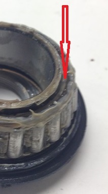

Vermutlich ist es schlicht festgerostet, durch ungenügende Fettfüllung.
Auf Faritans Bildern kann man sehr gut erkennen, dass das Fett nur oberflächlich aufgetragen wurde, aber das Lagerinnere pfurztrocken ist.
Vereinbare einen Termin mit deinem Händler und bitte ihn beim Ausbau des Lager selbst anwesend zu sein.
Und nicht vergessen, Bilder von den schadhaften Lagern machen.
Bitte ihn ferner darum den neuen Lagern eine 100% Fettfüllung zu verpassen und nicht nur öberflächlich aufzutragen.
Dabei wird das Fett in mehreren Gängen in Pfeilrichtung solange eingedrückt, dann das Lager gedreht, wieder eingedrückt, gedreht, u.s..w., bis es auf der gegenüberliegende Seite satt herausquillt und dann erst eingebaut.
Das Werkstatthandbuch gibt auch vor das Lager zu schmieren und nicht nur oberflächlich aufzutragen!
Ein vermutlich verrottetes Lenkkopflager ist auch durchaus eine Meldung ans KBA wert, da es der Importeur/Hersteller offensichtlich nicht für nötig hält eine entsprechende Servicemitteilung an seine Händler zu schicken oder wie bei Kiki eine exakte Auftragserteilung zur Überprüfung vom Händler unterlassen wurde.
Wünsche dir gutes Gelingen und bin schon gespannt auf die Bilder von den Lagern.

JoJo_Berlin hat geschrieben: Vermutlich ist es schlicht festgerostet, durch ungenügende Fettfüllung.
Auf Faritans Bildern kann man sehr gut erkennen, dass das Fett nur oberflächlich aufgetragen wurde, aber das Lagerinnere pfurztrocken ist....Bitte ihn ferner darum den neuen Lagern eine 100% Fettfüllung zu verpassen und nicht nur öberflächlich aufzutragen. Dabei wird das Fett in mehreren Gängen in Pfeilrichtung solange eingedrückt, dann das Lager gedreht, wieder eingedrückt, gedreht, u.s..w., bis es auf der gegenüberliegende Seite satt herausquillt und dann erst eingebaut.
...das ist genau das Problem! Haben andere Hersteller aber auch damit zu "kämpfen"!
Ich habe meine neuen Lager jetzt eigenhändig ordentlich durchgefettet (so wie Du es sehr anschaulich beschrieben hast) und ich erwarte mir da keine Probleme!
Und nur mal so zum "Vergleich"...hier das Lager einer 690er KTM...dagegen sind die hier geposteten Bilder harmlos!

...ich finde das viel zu teuer! Die Lager sind von SKF und definitiv nicht schlecht (mag sein, dass die Lager vom Emil Schwarz besser sind). Das Problem liegt doch aber eigentlich wo anders! Hauptproblem ist die mangelhafte Durchfettung des Lager, weil da ab Werk halt nur oberflächlich was draufgeschmiert wird und das nicht wie normal erforderlich in das Lager einmassiert wird. Dann kommt noch das Feuchtigkeitsproblem dazu und dann muss das Lager einfach kaputt gehen.
Neue Lager kaufen, einbauen und dann selbst ordentlich durchfetten und gut ist. Und wenn wenn die dann nicht ganz solange wie die vom Emil Schwarz halten, dann kann das aufgrund von mehreren Hundert Euro die gespart sind auch so sein.
Jetzt aber pauschal zu behaupten die Lager taugen nichts finde ich ganz ehrlich Käse, da eben nachweislich ein Markenlager verbaut wird! Und falls wieder die Sache mit dem Herstellungsort (Brasilien) auf den Tisch kommt: Apple lässt auch in China produzieren, das lässt noch keinen Rückschluss auf die Qualität zu und schon gar nicht auf die Qualitätskontrolle, auf die es letzten Endes ankommt!

Bei der ersten Durchsicht im Zuge der Überarbeitung der USD-Gabel, das Lenkkopflager war, für meinen Geschmack, schon ab Werk zu stark angezogen.
Faritan hat geschrieben:...ich finde das viel zu teuer! Die Lager sind von SKF und definitiv nicht schlecht...
Sehe ich ebenso, zumal Lenkkopf und Lagerpassung sehr hochwertig, präzise und stabil ausfallen.
Und komme nicht auf die Idee eine Entwässerungsbohrung in die Lagerpassung zu bohren, bei einer Regenfahrt schleudert das Vorderrad Wasser auf die untere Gabelbrücke.
Die Entwässerungsbohrung wird dann zu einer Bewässerung.
