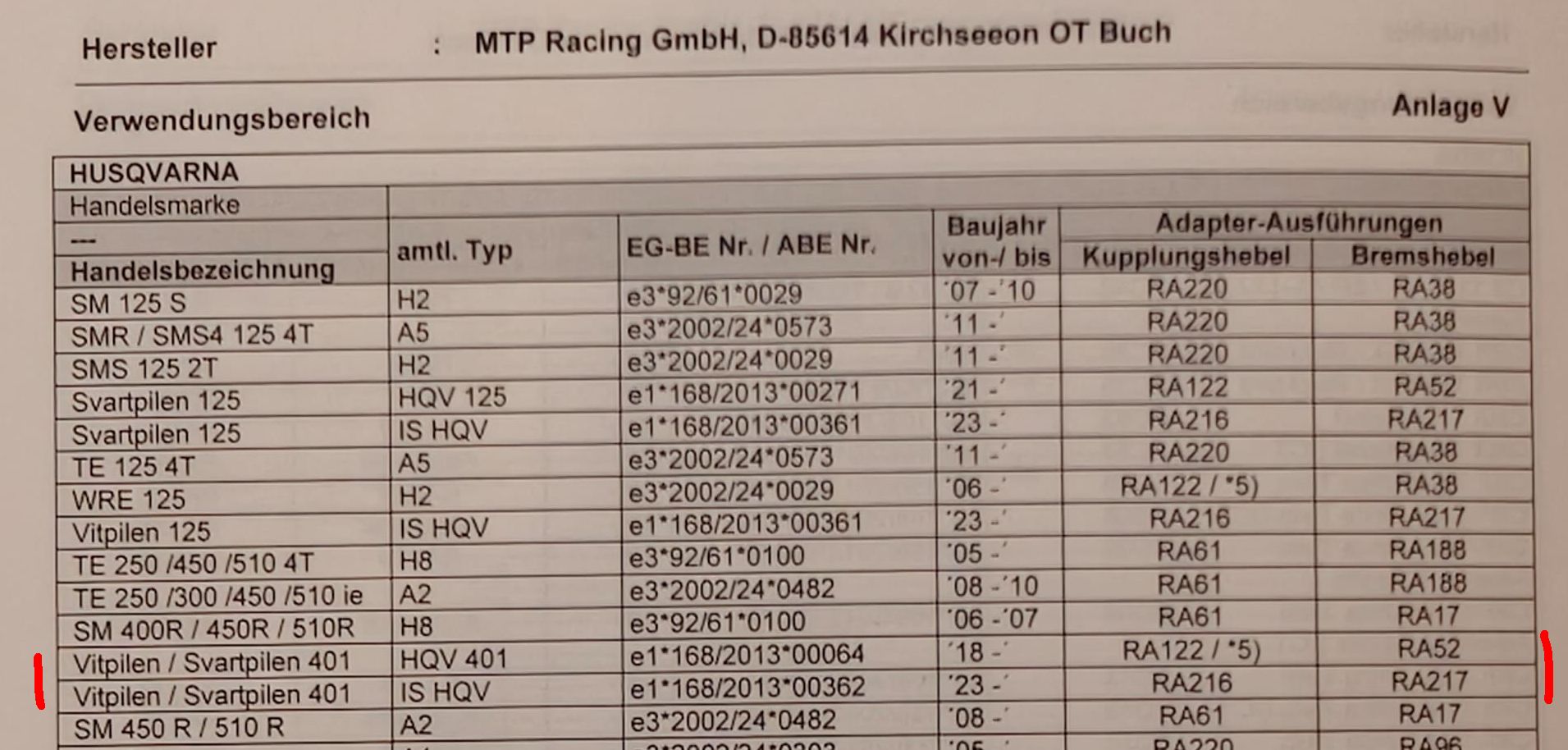

Es geht mir um die ABE. Da sind andere Adapter ab BJ 2023 aufgeführt. Und das finde ich seltsam. Für die 2024 könnt ich´s mir noch erklären aber nicht ab 23.

Habe gerade mal nach gesehen. Also auf Bremseseite hab ich den RA52 Adapter. Auf der Kupplungsseite könnte ich komischerweise nix von ner Nummer finden. Bin mir aber sicher das da auch der richtige, also der RA122 drauf ist. BJ.19 wohlgemerkt...
Aber wenn ich mir die ABE so ansehe, da sollten doch bei ner 23iger auch die "alten" gehen. Da steht ja unter HQV 401 an BJ.18- ohne Endangabe. Genau so aber auch bei IS HQV ab 23- ohne Endangabe steht...
Hast du die Hebel schon probiert zu wechseln? Passen die?
Das beste ist wirklich du rufst dort mal an und bittest um Aufklärung.

Meine ABE sieht auch ein wenig anders aus...
Unter "5*" steht noch das auf der Kupplung der alternative Adapter RA73 genehmigt ist...

Gerade mit MTP gesprochen. Ist tatsächlich wegen dem Baujahr etwas irritierend. Aber die EG-BE Nr. ist entscheidend und die passt soweit.
