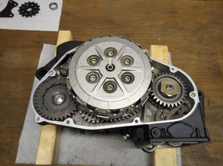

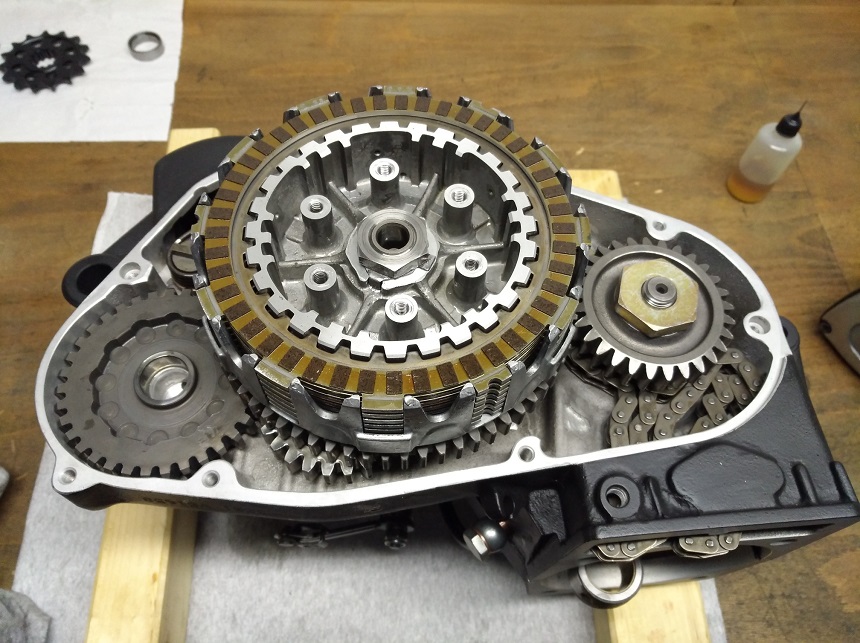

Hier mal als Beispiel mein Kupplungsbastard in der SMR570.

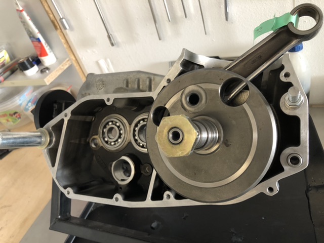

Bevor ich mit dem Einbau der Lager anfange habe ich noch eine Frage an euch.
Sind bei der 610er beide Kurbelwellenlager offen? Ich habe hier unterschiedliche Lagerlisten und bin da mir nicht ganz sicher! Die eingebauten waren auch beide offen! Gehe davon aus daß es so richtig war.

Das linke KW Lager ist mit einer “Deckscheibe“ Richtung Kupplungsseite. Aufpassen! “Deckscheibe“, nicht “Dichtscheibe“.

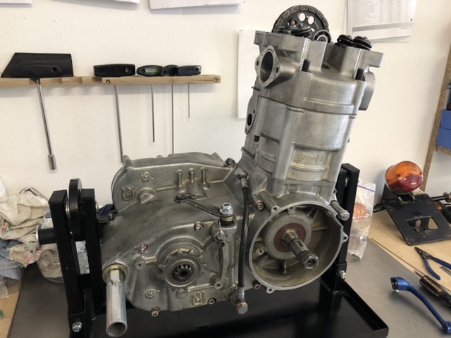

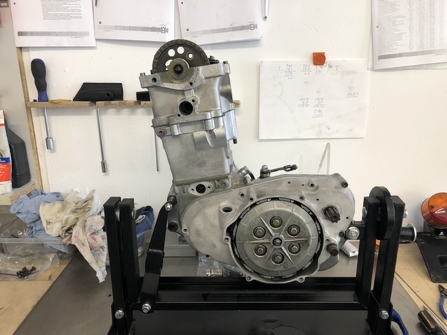

Also mal ein paar Bilder vom Stand der Dinge!

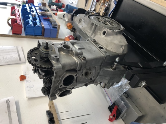

Dank des Forums und eurer Hilfe, ging das mit dem Zusammenbau des Motors recht unkompliziert!

Allerdings wäre da noch die Frage mit den richtigen Steuerzeiten, da möchte ich natürlich nichts verkehrt machen. Die Beschreibung im Werkstatthandbuch ist mir da ein wenig dürftig 🤓 und nicht ganz schlüssig für mich. Habt ihr da mal den einen oder anderen Tipp für mich? Hier im Forum habe ich nichts gefunden. :help:

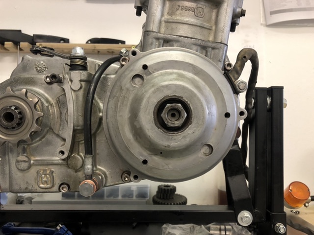

Geil, ich steh drauf....nacktbilder :hva:

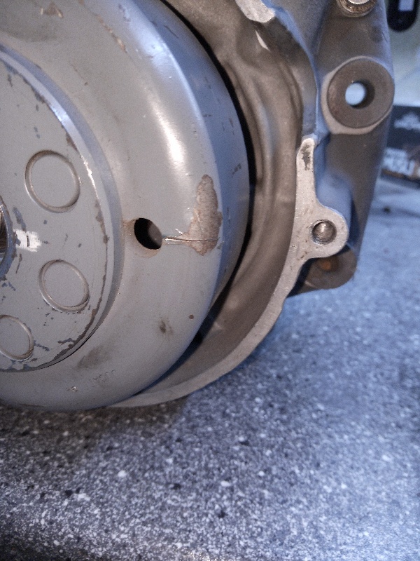

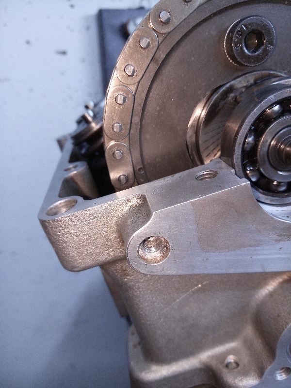

Kurbelwelle auf OT stellen.
Polrad Markierung zeigt auf vorderes Gewinde. Oder halt ein Holz
Stab ins kerzenloch.
Das NockenwellenRad hat ne Markierung. Das Rad so in die steuerkette einfädeln, dass, von der Seite guckend, die Markierung bündig mit dem oberen Rand des Kopfes übereinstimmt.
Dabei die kurbelwelle nicht verdrehen.
Wenn das passt die Nockenwelle rein, mit hängenden Nocken. Dann passen auch die Schraublöcher....

Aha jetzt erschließt sich mir die Markierung 👍🏽 Danke Carsten!

Das Bild vom Schmalzi stimmt nicht ganz, die Markierung auf dem Nockenwellelritzel gehört normal auf die 3 Uhr Position und nicht auf 9 Uhr. Ist aber für die Streuerzeiten egal. KW OT ist ja klar, wie schon erwähnt, Rotor Markierung auf Mitte der Limadeckel Befestigungsbohrung. Dann noch die Nocken der Nockenwelle, diese zeigen dabei nach unten. Dabei die Steuerkette links auf Spannung halten. Das wars dann auch schon, dabei kann man kaum was falsch.

Mein Rotor sieht natürlich anders aus! Passt aber bei OT mit der Gewindebohrung überein. Danke Jungs!

Das ist auch kein 98er Motor....93/94 würd ich sagen.
