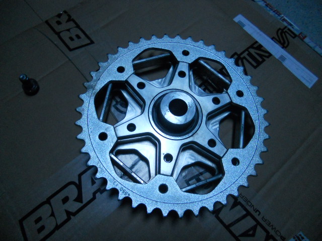

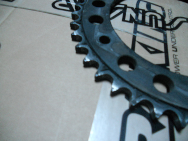

Zu dem Thema könnt ich auch was beitragen,hab bei diesem Händler hier: http://www.motoracingshop.com/product_i ... s_id=12731
für 26,21€ + Versand ein 43 Stahl-Kettenrad für BMW GS / 800R bestellt,ist gestern gekommen und gleich mal auf den Ruckdämpfer der PVM-felgen gelegt....
Erkenntniss daraus:1.Gefällt es mir durch die filigrane Art sehr gut( Gewicht orig.920/neu 640 gramm),2.sind die Bohrungen zum verschrauben ein wenig zu klein( es bräuchte Löcher mit 9,5mm nicht 8,3mm) ist aber kein Problem,größer machen kann man die immer ;-)
..und 3. das originale Kettenblatt hat einen Höhenversatz von circa 1,8/ 2mm...
Werde versuchen bei Gelegenheit die Kettenflucht auszumessen,um zu sehn ob ich Distanzscheiben unterlegen muß,oder ob ichs einfach so wie es ist anschrauben kann.
Grüße.. J :D hann

...da hat der Händler nicht aufgepasst und Dich nicht nach der Bolzendicke gefragt - die ersten (BMW) Modelle hatten alle M8 nun sollte es überall M10 sein... Kettenrad ist von ESJOT oder?
Bollergruß
Toschi
