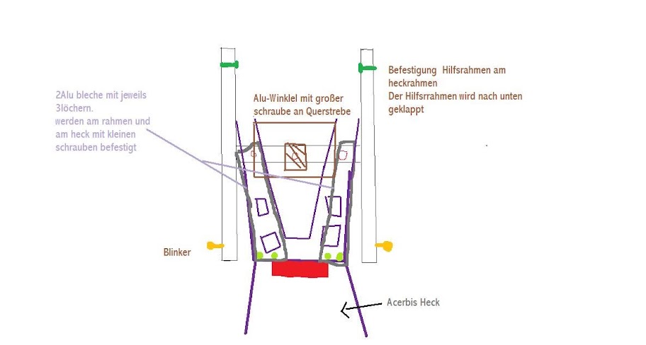

Hab mal n Bild entworfen wie ich meinen Acerbis KZH angebaut hab.
Also ich hab eine Sm 125 Bj 09.
Also brauch ich kein extra Plastik(Heck) wie carlo:)
Also ich hab des Originale nur losgemacht, damit ich es an dem Hilfsrahmen runterklappen kann.
Bevor ich alle Stecker abgezogen habe, habe ich die Blinker gekennzeichnet und auch Rücklicht etc, damit es nacher einfacher ist, das ganze zusammen zustecken.
Also nun alle Stecker weg und das alte heck auch weg.
So.
Also dann hab ich mir so 7-10 cm von einem Alu-Winkelblech unter das Acerbisheck.Durch den Winkel ein Loch und dann mit dem winkel und ner m8 schraube das heck an den Hilfsrahmen hin.
So jetzt hängt das ganze mal.
Dann habe ich mir 2 alu Bleche gemacht und etwas verschränkt, damit sie an das Heck besser passen.
So dann alles anschrauben (hilfsrahmen und Acerbis heck).
So dann zur elektrik..
Also ich hab aus dem ori kEnnzeichenhalter den stecker rausgemacht.
an das neue heck hab ich Klemmen hingemacht und dann an den ori stecker ran.
Dann passt alles wieder an den ori stecker der vom Moped kommt.
So dann alles verkabeln schrumpfschläuche drüber jau.
Aso äm das Kabel vom Acerbis heck hab ich 10 cm gekürzt.
So dann alles sauber verlegen.
Dann den anzen Hilfsrahmen hochklappen schrauben rein und dann passt es.
Natürlich die Blinker nicht vergessen.
Ich hab die aber am Rahmen gelassen und nicht im heck was gebohrt.
Siehe bild.
Achso bevor ich den Hilfsrahmen hochgeklappt haben habe ich am ende Des Acerbis Heck solche klebende Dichtmasse hingemacht(habe ich noch von meinem opa.keine ahnung wo es sowas gibt).
Wenn alles oben ist, noch das Kabel etwas fixieren dann passt alles.
Bei weiteren Fragen pn

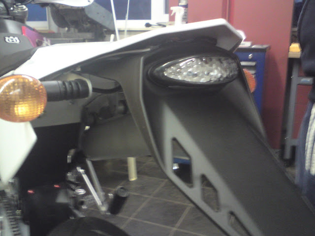

Hier meine Lösung:
2090 2091
So sieht alles fertig aus:
2092
Gruß,
:king: Don
