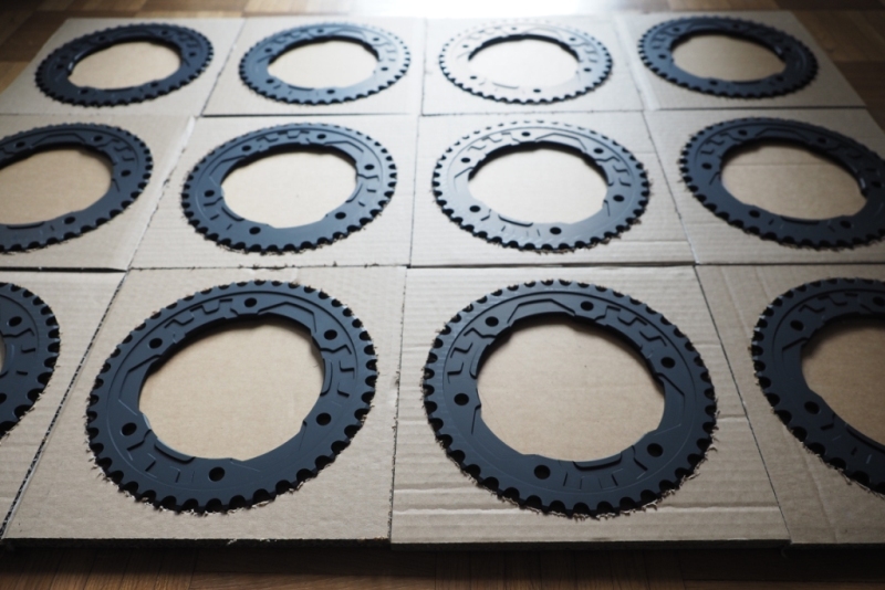

Moin Stefan (H a X e R),
vielleicht brauchst Du das Thema Titan am Kettenrad noch nicht beerdigen ¿
GugstDu was UNSer Titan Chris (Roumoro) seiner Lady spendiert hat:
Quelle

Ja das Thema hat mich dennoch etwas gewurmt. Bei meiner Recherche im Netz habe ich Informationen gefunden über Festigkeiten und Dehnung.
Die Festigkeit eine Titanschrauben ( Material TiAL6V4) soll einer Stahlschraube der Festigkeitsklasse 8.8 entsprechen.
Das mag ja im Bezug auf die Angaben von Festigkeit in N/mm2 so in etwa hinkommen Titan TiAL6V4 950 N/mm2 . Stahlschrauben der Festigkeitsklasse 8.8 800 N/mm2.
Resultat Festigkeitsklasse des Titan ist höher als die der originalen schrauben.
Was ich nicht versteht ist die Angabe der Schraubendehnung: - Titanschauben TiAL6V4 werden mit 15% angegeben.
- 8.8 Stahlschrauben mit 0,2% (bin mir nicht ganz sicher)
Was passiert an einem Ort wie dem Kettenrad wenn Die Schaubendehnung höher ist als sie sollte?
Evtl. kann das nochmal jemand plausibel mit der Dehnung erklären?

hiluwi hat geschrieben: Zu den Ruckeldämpfern oder Gummis mußte ich feststellen, dass sie nicht für die Ewigkeit gemacht sind.
Sehe ich genauso, bei ruppiger Fahrweise kann eine Überbeanspruchung diese "weich" machen, sind dann von erst kleinen feinen Rissen durchzogen, die sich stetig vergrössern, daher bei jedem Felgenwechsel prüfen. Die meiner ältesten Nude sind derweil unbrauchbar, von Rissen durchzogen.
H a X e R hat geschrieben:...Gewindesteigung 1,5 / Am liebsten währen mir Titanschrauben kann nur welch mit der Gewindesteigung 1,25 finden.
Wenn eine geringere Gewindesteigung verwendet wird kannst Du den werksseitigen Anzugswert vergessen und musst mit Nm oder Zugabe beim "Dehnen" arbeiten. Bei einer Gewindsteigung von 1,25 und 90 Grad erreicht Du nur 83 % des Flächendrucks gegenüber 1,5 Gewindesteigung.
Bei einer 8.8er M10er Schraube dehnt sich die Schraube nicht wirklich wenn diese mit 10 Nm + 90 Grad festgezogen wird.
Bei gepressten Schrauben gehe ich von der Art der Bearbeitung des Gewindes aus, dieses kann gepresst oder geschnitten werden, hat somit nix mit Dehnschrauben oder gedehnter Schraube zu tun.
Da beim Kettenblatt die Kraftübertragung zum Kettenblattträger über den Flächendruck der Auflageflächen erfolgt wird die Schraube nicht auf Scherung beansprucht, daher kann eine Titanschraube mit entsprechender Legierung verwendet werden.
Sollte sich aber eine (nachträglich) aufgebrachte Beschichtung dieser Auflagefläche lösen geht der Kraftschluss flöten .......
Geiles Zahnrad :Top:

Kan man die original Schrauben und Muttern nochmal verwenden?
Ist schon wieder so lange her. :shock:
Wenn es Dehnschrauben sind muss man ja neue verwenden...

Fertig zum Einbau :mrgreen:

Waldo hat geschrieben:Fertig zum Einbau :mrgreen:
:sabber:
Waldo, wie machst´n das mit den roten "H´s" und dass das so sauber aussieht?
Aber so überhaupt...wieso baut Ihr die Dinger überhaupt ein? Meins hängt an der Wand... :mrgreen:
