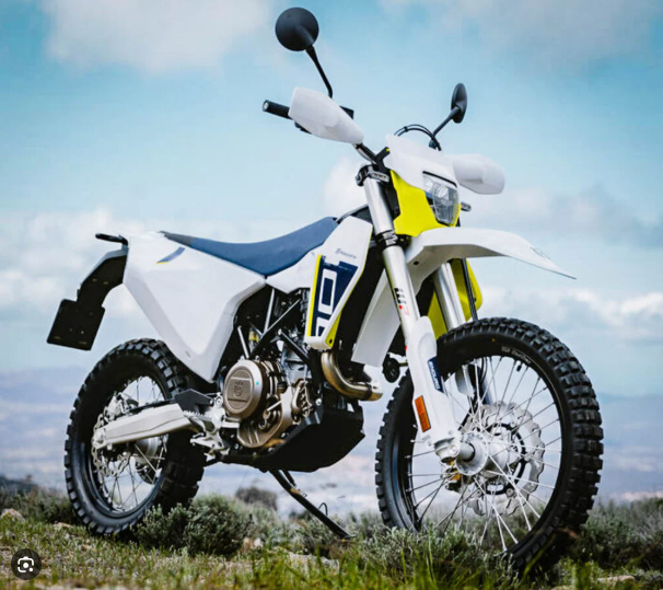

Könnte es sein dass die 690/701 im Modeljahr 2026 endlich einen größeren Kühler bekommen haben? :shock:
Würde ja Sinn machen bei jetzt fast 80 Ps. Falls ja muss ich mir den dranbasteln.
