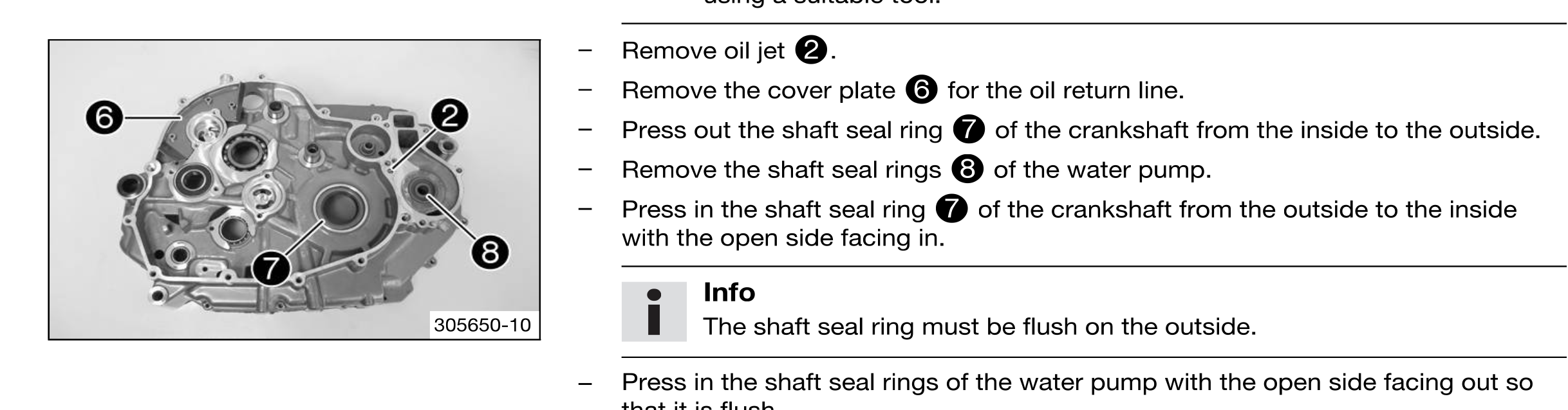

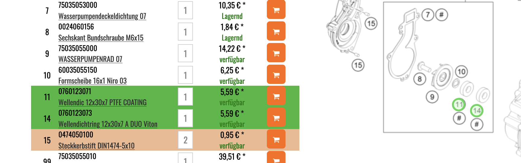

- wenn ich mir die größere Wasserpumpe besorge, werde ich gleich den O-Ring an der Welle auch erneuern.

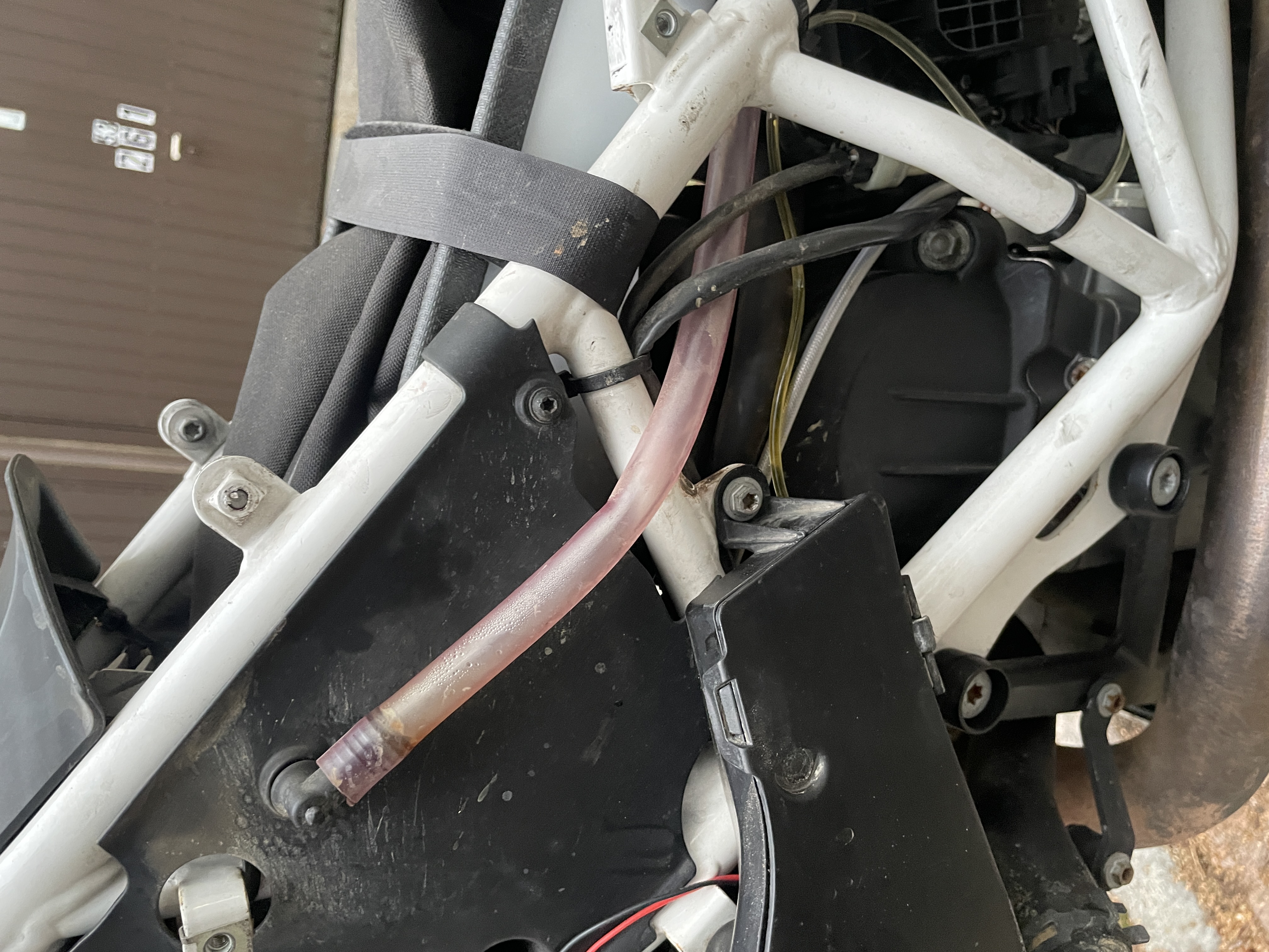

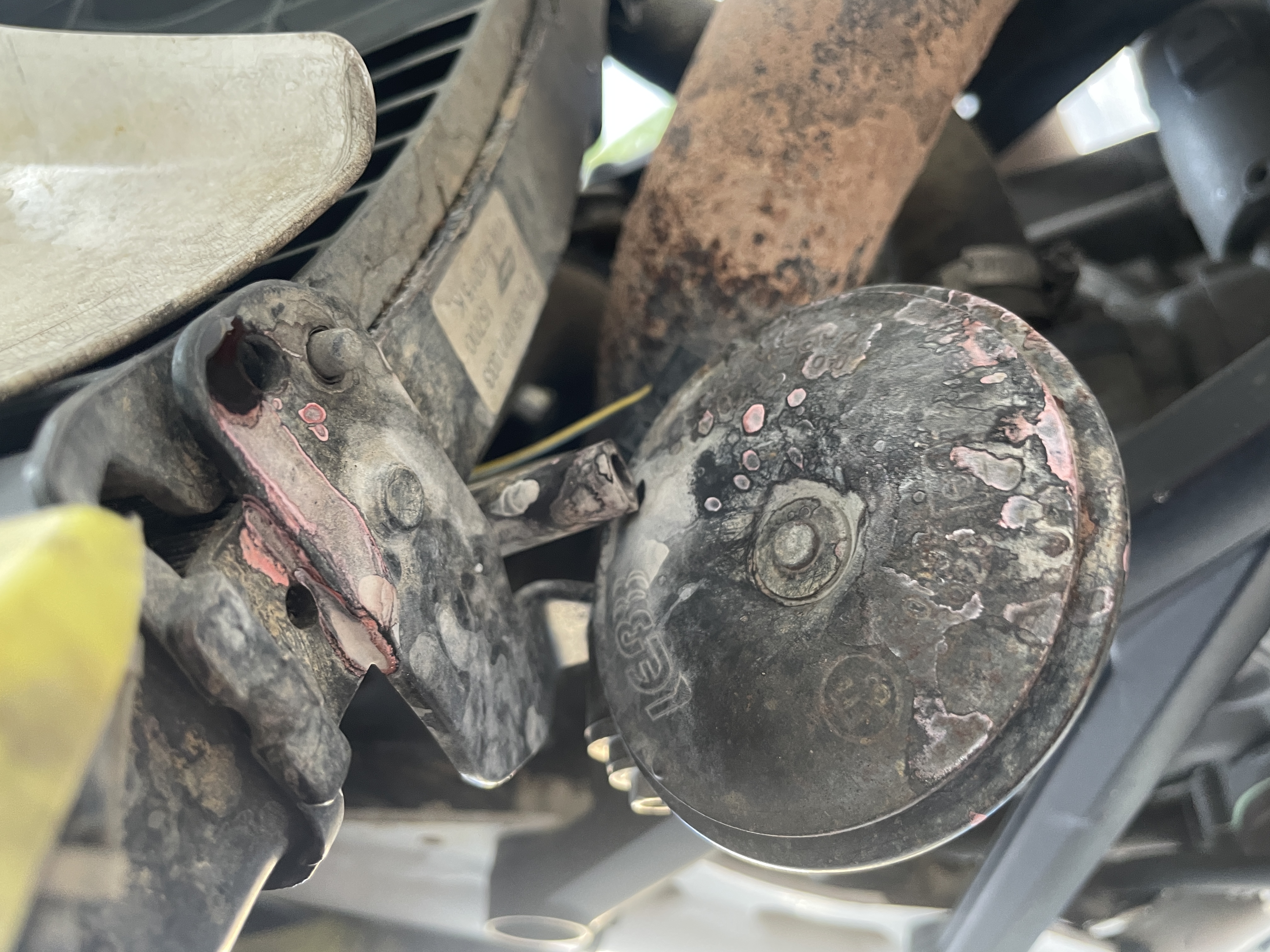

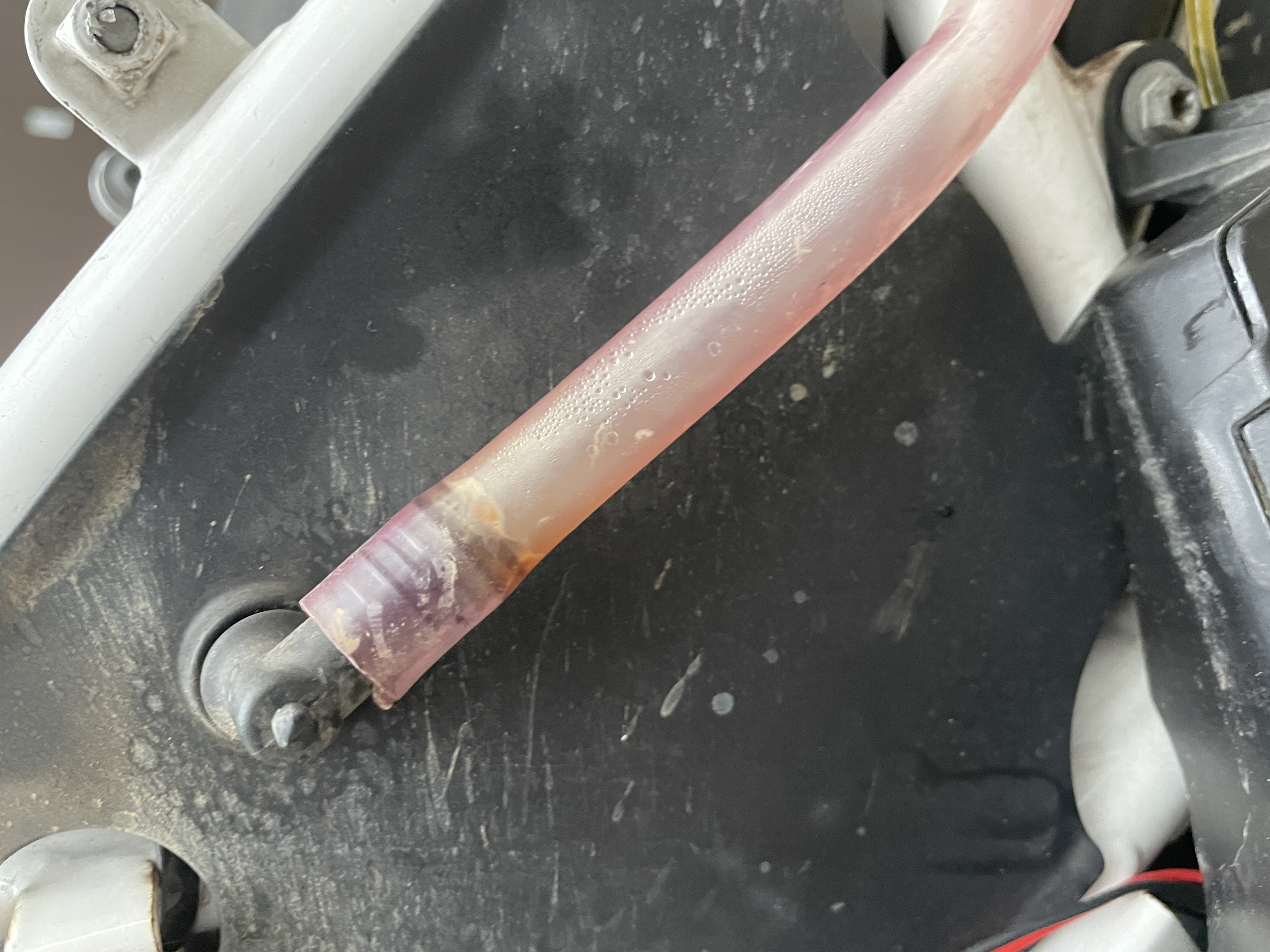

Wir hatten das gleiche Problem gerade bei einer BMW 850 GS. Das Motorrad war umgefallen. Dabei ging der Schlauch von der Pumpe zum Kühler ab. Ausgleichsbehälter leer. Keine Spuren von der ausgelaufenen Flüssigkeit zu sehen. Den Ausgleichsbehälter haben wir aufgefüllt. Die Kühlerflüssigkeit ist aber nicht in den Kühler geflossen. Dieser blieb leer und musste separat aufgefüllt werden. Wie die Kühlerflüssigkeit beim Verbrauch in den Kühler fliesst, beim Auffüllen, egal ob warm oder kalt, aber nicht ist mir unklar.
Später ist der Stand im Ausgleichsbehälter noch weiter gesunken, trotz Entlüften, wie von Dir im Video gezeigt. Insofern funktioniert bei Deinem Motorrad wohl alles und es bleibt unklar wohin die Flüssigkeit verschwunden ist.
Deine Kühlerabdeckung finde ich heftig. Original geht da wesentlich mehr Luft durch.

macht total sinn! Weißt du ob man die dichtungen tauschen kann ohne Motor spalten? Ich werde aus dem Handbuch und zeichnungen nicht ganz schlau.
Es sollten ja hier Nummer 11 und 14 sein!?
Bildschirmfoto 2025-08-25 um 07.31.56.png (253.27 KiB) 4216 mal betrachtet
und hier die Nr. 8. So wie das bild aussieht könnte man ja den ring da raus bekommen oder?
Bildschirmfoto 2025-08-25 um 07.31.01.png (428.83 KiB) 4216 mal betrachtet

Ja, das geht ohne den Motor zu spalten. Ich hab das aber damals aus Zeitmangel in die Werkstatt gegeben.
Es gibt einen WaPU-Rep-Kit mit Teilenummer 75035055010, ich find aber keine Info darüber, ob der zu deinem Baujahr passt. Da sollte auf jeden Fall alles drin sein, was du brauchst.
Wenn ich an der Stelle anfange, würde ich alles machen, weil WDRs und Lagerbuchsen sind am Ende des Tages Verschleißteile. Das bringt nichts, das einzeln zu machen bei den paar Kröten.

Glaube es ist viel einfacher bei mir..
ich hab ein neues Kühlmittel drin und scheinbar verdunstet es nicht so vollständig wie das vorher…
Siehe Bild. Es läuft wohl aus dem Kühler. Dumm.
Hat jemand einen Kühler über;)?
400€ bei hisqvarna ist ja eine Frechheit!

Bau erst einmal den Kühler aus und fahr zum nächstliegenden Kühlerbauer und lass den einmal abdrücken bevor du irgendwas tauscht. Ggf. ist es nicht der Kühler und du schmeißt Geld für nix raus. Ggf. lässt sich der Kühler sogar reparieren (vom Kühlerbauer oder von dir selbst, ich habe meinen Kühlerriss damals hiermit wieder dicht bekommen -> https://www.amazon.de/HG-Epoxy-Universa ... 9tdGY&th=1).
Also erst Schweißnaht aus der Flasche (https://www.amazon.de/Power-MINIs-Super ... hdGY&psc=1) und dann den Kleber oben noch einmal drüber. Kommt aber auch immer drauf an wo genau der Riss liegt und ob es dann reparabel ist.
