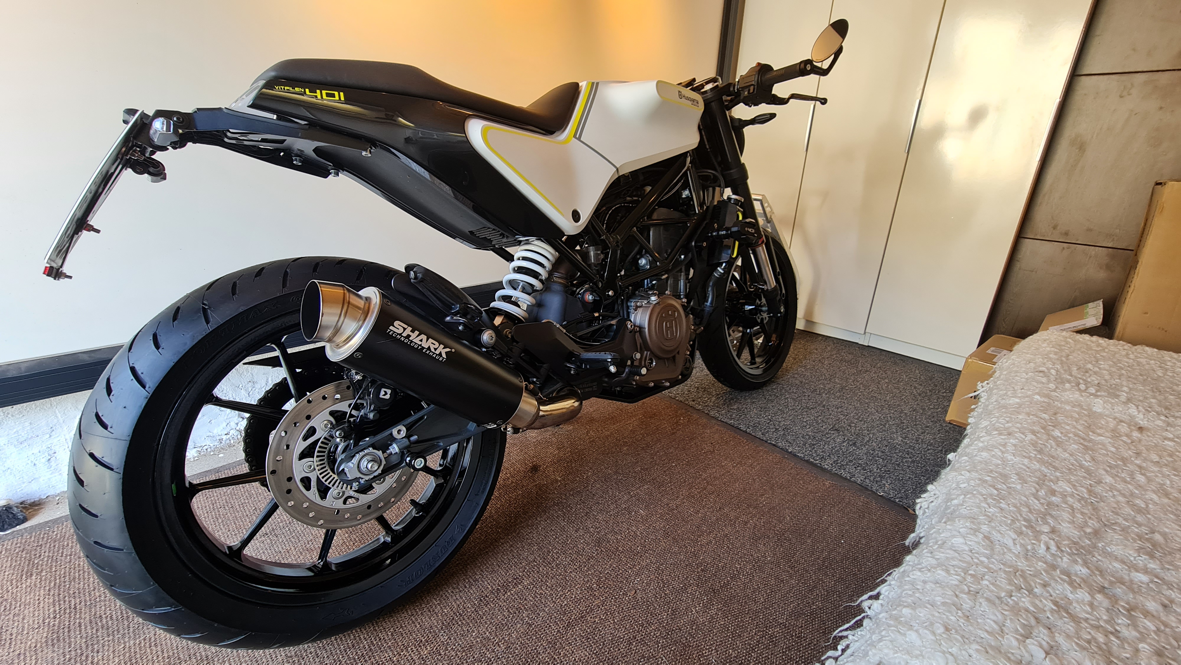

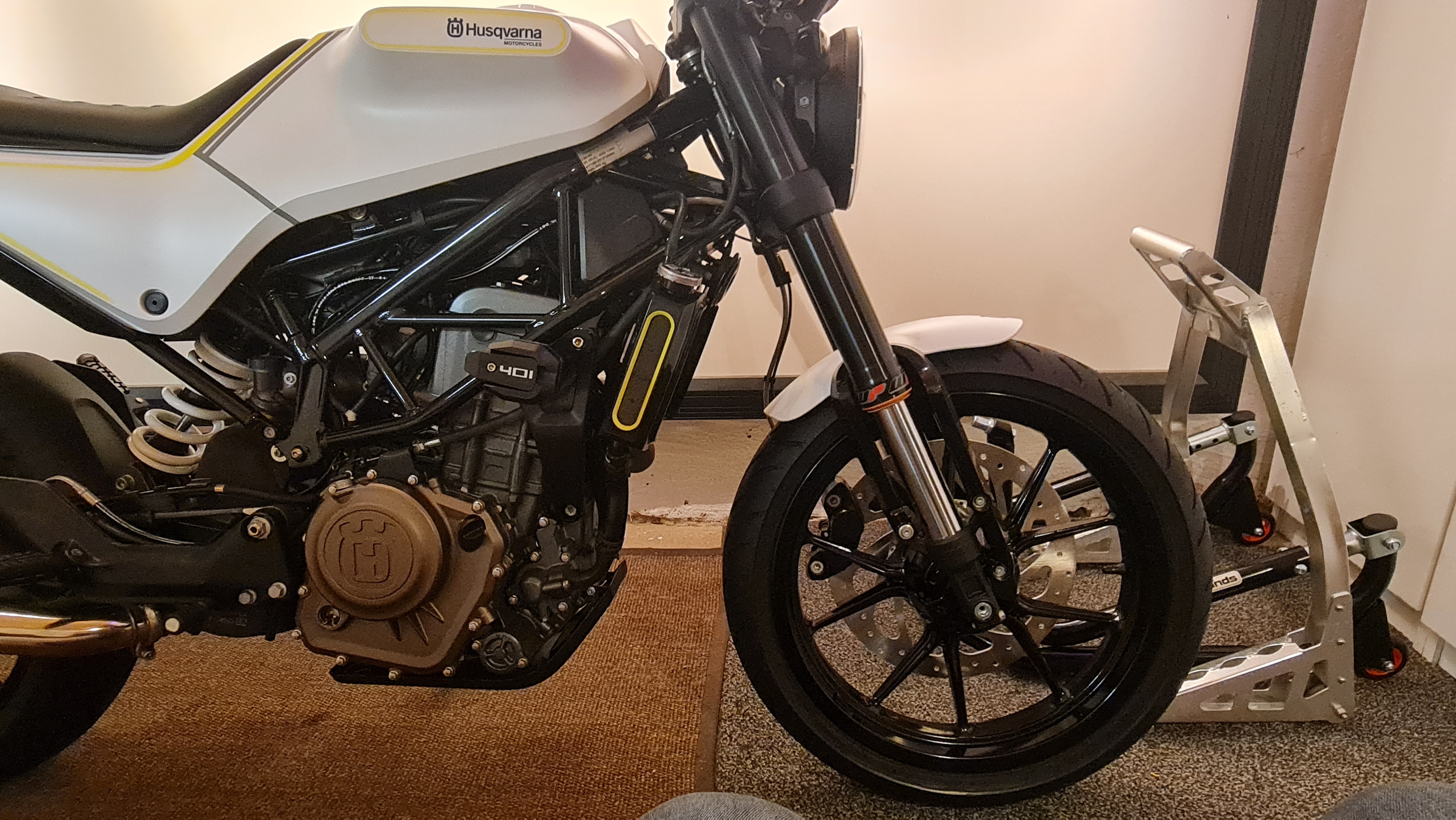

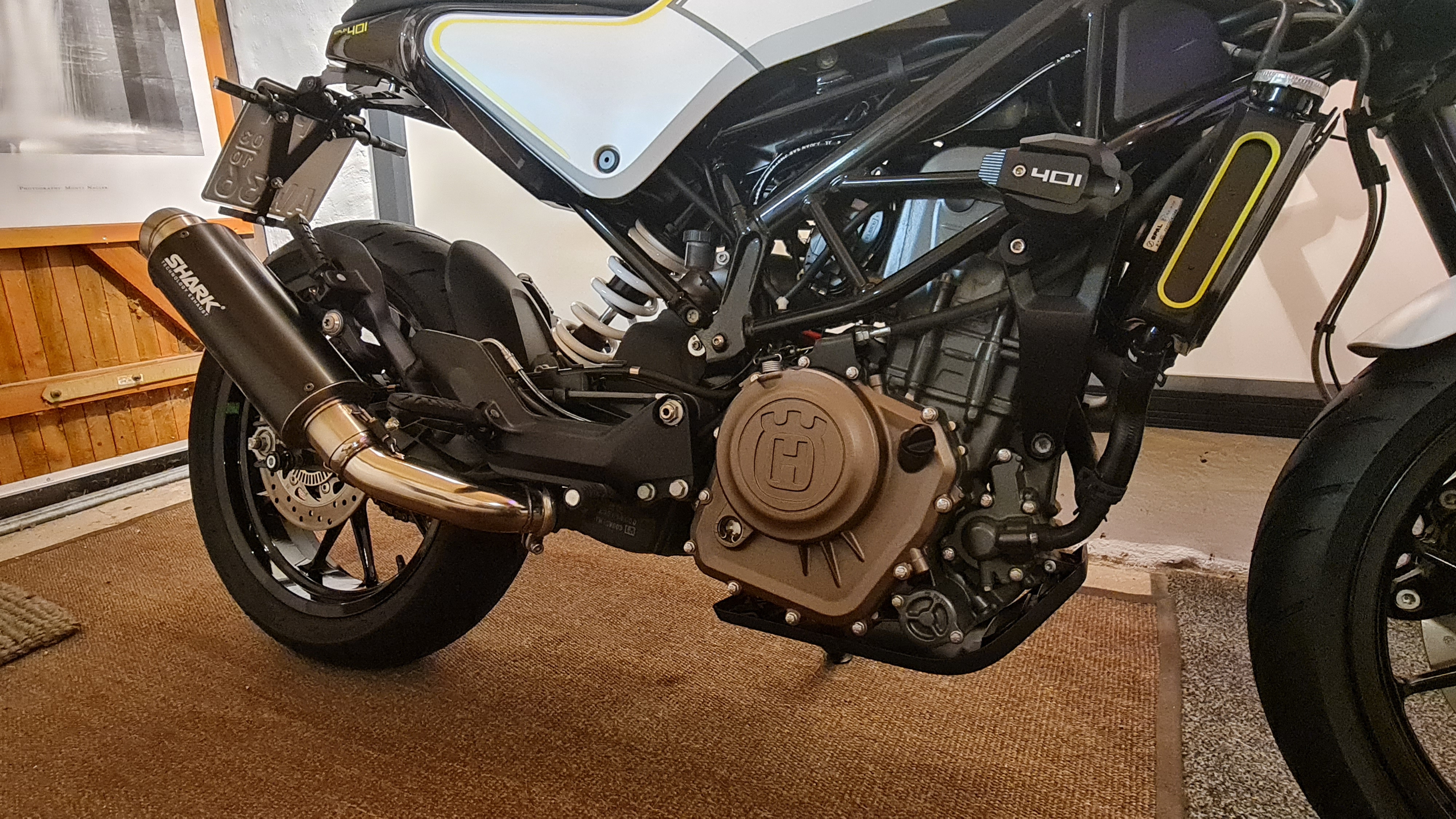

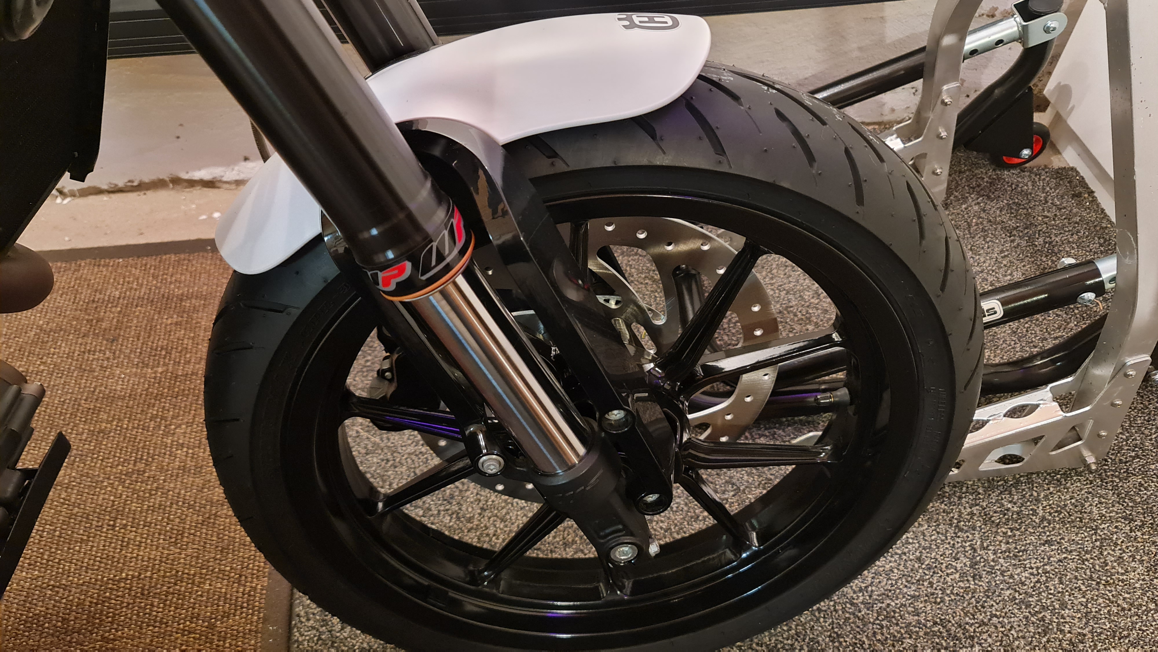

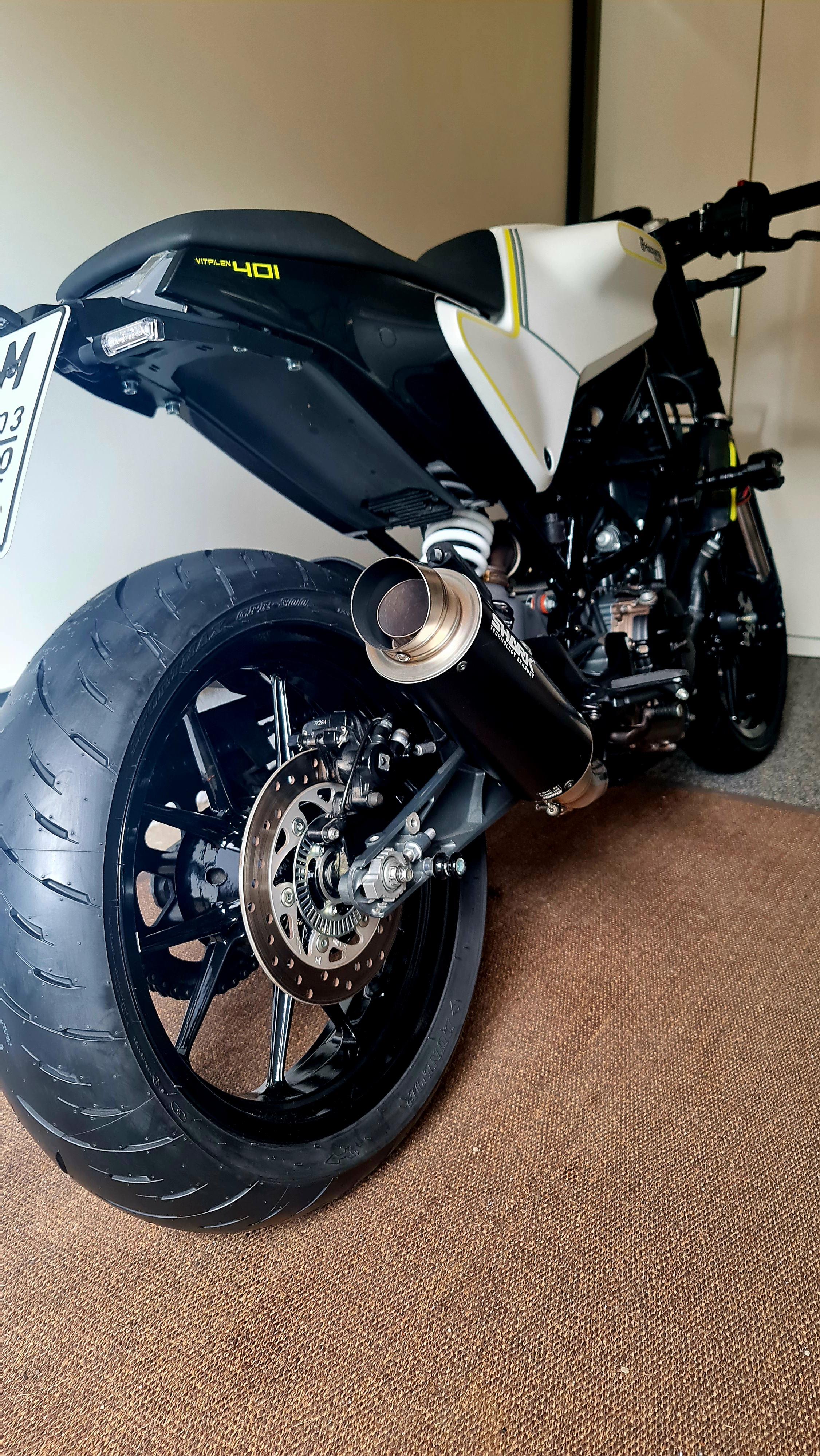

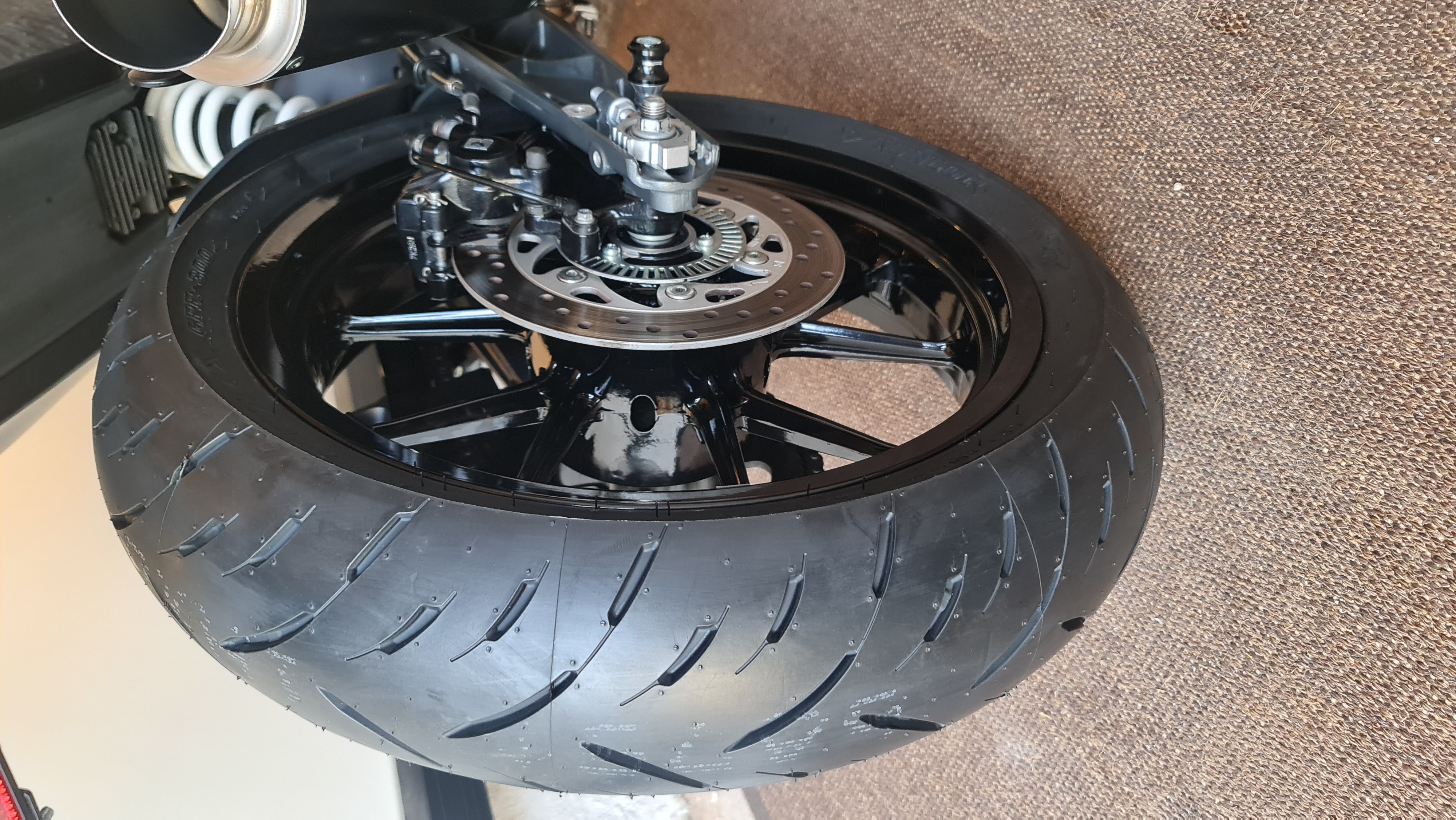

Mahlzeit,
ich bin nun endlich fertig geworden mit dem Radumbau.
Was noch gemacht wurde:
Gabelumbau (voll einstellbar) von Team Berreiter
R1 Federbein mit Öhlins Feder
Powertronic Box mit Quickshifter

wow - sehr cool - das ist technisch nah an der Perfektion für eine 401 - damit sollte man es auf der Landstraße oder sogar auf einem kurvigen Track recht flott angehen lassen können (BT S22 sind auch schon drauf - sehe ich) - und mehr Komfort auf schlechten Straßen haben..
Für meinen Geschmack passen die Gussräder sehr gut zum Gesamteindruck und lassen die Speichen Räder nicht vermissen... für das letzte i- Tüpfelchen würde ich nächsten Winter die Feder hinten entweder in Neon gelb oder schwarz pulvern (- und die Farbe der Montageständer und des Teppichs ändern.. ! :freak: )
FYI - mit einem elektronisch optimierten Motor habe ich dann ein 44'er statt des 45'er Kettenrads montiert - damit ließ sich der erste Gang besser ausfahren ....
Ich sehe Du hast die Gabel ganz durchgesteckt - das hatte ich auch gemacht um die Sitz Position um dieses Quäntchen zu verbessern und habe darin keine Nachteile erfahren - absenken hinten hat nicht getaugt - da bin ich beim Standard Niveau geblieben.
Die gesamten Umbaukosten sollten deutlich unter den Kosten für carbonräder gelegen haben ;-) - ich schätze mal ca. 2 k€?
Vorne hast Du Dich für eine Motomaster flame statt Pparts scheibe entschieden - wegen der Kosten, Optik oder technischen Gründen?
Danke für die Blumen. Die Vitpilen wird größtenteils aufm Track bewegt. Vorher hatte ich die BT RS10 verbaut. War ich sehr zufrieden mit.
Ich sehen Du hast die Gabel ganz durchgesteckt - das hatte ich auch gemacht um die Sitz Position um dieses Quäntchen zu verbessern und habe darin keine Nachteile erfahren - absenken hinten hat nicht getaugt - da bin ich beim Standard Niveau geblieben.
Um die Feder kümmer ich mich nächsten Winter. Jetzt muss ich erstmal noch die Svartpilen fertig machen. :D
Die Gabel habe ich auf Empfehlung vom Berreiter so eingebaut. Passt jetzt alles vom Fahrwerk her.
Die Sache mit dem Kettenrad werd ich mal im Hinterkopf behalten.
Da hab ich lange viele Meinungen gelesen. Ich glaube die Motomaster hatte besser abgeschnitten. Bin aber noch keinen Meter gefahren.
Nächster Schritt ist den Auspuff der Duke 390 von 2015 anzubauen.
Werde berichten.

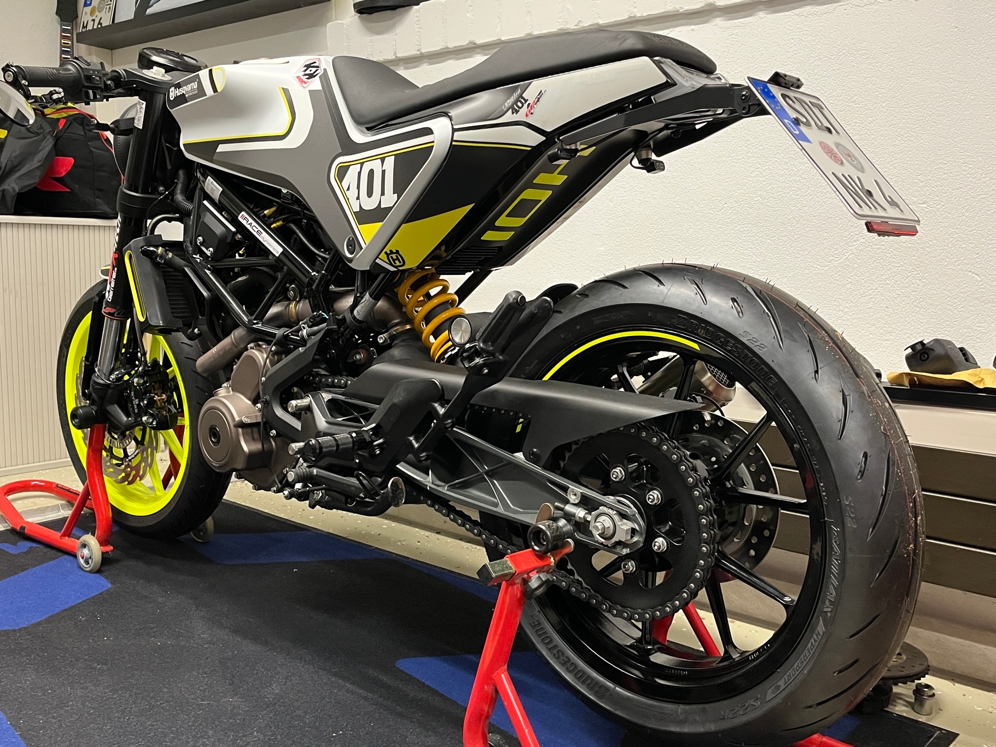

Hast du den 401 Schriftzug unter dem Heck herstellen lassen oder gibts den irgendwo fertig zu kaufen.
Gefällt mir sehr gut dein Umbau, und ich mag so deutliche Umbauten bei der Vit eigentlich gar nicht. :prost:

habe mich für den Satz Felgen aus dem Zubehör für die Vitpilen entschieden, weil ich hier von den Bildern positiv inspiriert wurde! Der ganze Satz ließ sich plug and play anbauen! Es musste dazu allerdings für die neue Hinterradfelge das Kettenblatt, und die Bremsscheibe von der alten Felge entnommen werden, damit die beiden Teile an den neuen mitgelieferten Kettenradträger und die neue Felge montiert werden konnten. Im Umbausatz sind ein neuet Kettenradträger, eine neue Buchse, neue ABS-Ringe, Befestigungsschrauben und eine neue Bremsscheibe für vorne dabei!
Der Umbau verlief ohne Probleme, und alles passte zu 100%.
Jetzt wirkt die kleine 401 viel stämmiger und erwachsener! Aber das ist mit Sicherheit auch Geschmackssache 🙂
