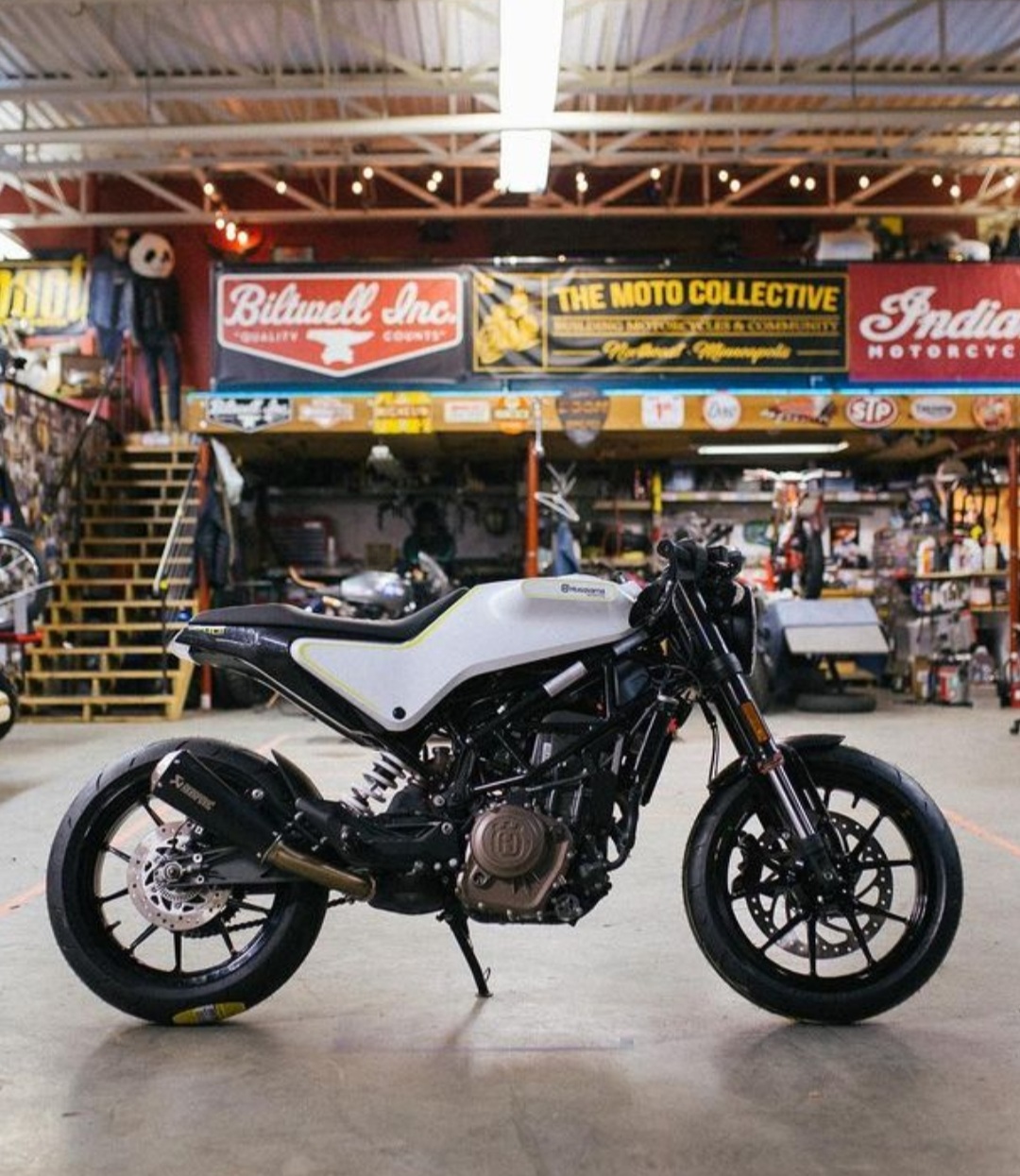

Ich finde das ganze optisch doch recht ansprechend :heba:

PasiRotti hat geschrieben: 01.02.21 - 20:20 Ich finde das ganze optisch doch recht ansprechend :heba:
Wo hast du denn das Nummernschild?
