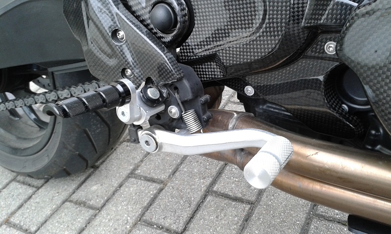

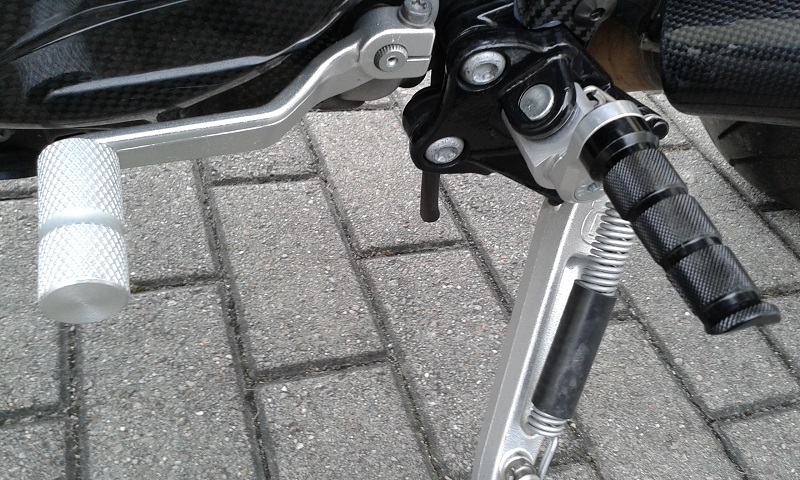

Hy, melde mich zu Wort da meine Suche nach einer verstellbaren Rastenanlage von LSL bereits vor geraumer Zeit nur bedingt von Erfolg war. LSL hat die Anlage für den Fahrer aus dem Programm genommen :shock: . Daher suchte ich nach Alternativen. Hab jetzt ein MFW Vario Rastensystem für BMW f800GS mit Racing Sport Fußrasten drauf. Bolzenborung auf 10mm aufgebort Anschlagwinkel angepasst, Federn umgedreht und schon passt alles. MFW bietet Varioplatten in verschiedenen längen an. Ich habe die 23mm gewählt.
Alles in allen kommt es der LSL Anlage sehr nahe in Technik und Funktion.
(Mittlerweile habe ich ein Set von LSL aus Frankreich bekommen. Info. für alle sie noch suchen!)
Grüße Stefan

...sehr schön - nur der aufgeklebte :kadw: Ilmberger Fersenschutz geht gar nicht :gigs:
Als ich ihn damals bestellt hatte, ging der sofort zurück :evil1:
