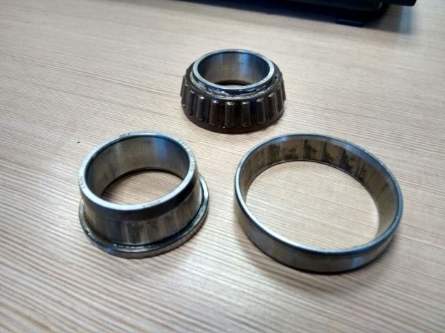

Lenkkopflager fetten:
- von ClausB aus einem anderen Thread
Mich hat es jetzt auch erwischt:
Kann Claus nur zitieren. Auf jeden Fall überprüfen. Damit meine ich wirklich aufmachen. Bei mir hat man es so nicht gemerkt. Meine EHEMALIGE "Fachwerkstatt", hatte nach meiner Bitte das Lenkkopflager (mit Information, dass viele Probleme haben, weil vom Werks aus zu wenig gefettet wurde) bei der 20.000 zu überprüfen. Ich bekam meine Nuda mit dem Hinweis zurück, es sei alles in Ordnung.
....da muss ich wohl in letzten 1000km einiges mit meiner Nuda veranstaltet haben ;-) Denn nachdem Rainer Dickel mal WIRKLICH kontrolliert hatte, bekam ich dieses Foto zugeschickt:
Nach 21.000km:
Ich lasse es allerdings dabei, es wird ein neues eingebaut und RICHTIG gefettet.
Gruß,
Kiki

Nackedei hat geschrieben: Meine EHEMALIGE "Fachwerkstatt", hatte nach meiner Bitte das Lenkkopflager (mit Information, dass viele Probleme haben, weil vom Werks aus zu wenig gefettet wurde) bei der 20.000 zu überprüfen. Ich bekam meine Nuda mit dem Hinweis zurück, es sei alles in Ordnung.
Die Frage ist, was wurde überprüft und was wurde Dir für die Überprüfung in Rechnung gestellt.
Wenn auf der Rechnung etwas steht, was bezüglich des Zustands des ausgebauten Lagers nicht erbracht wurde, würde ich bei dem Händler mit dem Lager vorsprechen und um Rückerstattung wegen nicht erbrachter aber abgerechneter Leistung bitten.
Was mich sowas nervt... :kadw:
Wenn ich an meinem Arbeitsplatz so arbeiten würde, dann stünde ich schon längst vor der Tür.

...wie man es nimmt. Der Begriff "überprüfen" ist halt auch etwas schwammig und da fällt dann auch das "Überprüfen" darunter, in dem man die Lenkung lastfrei macht und schaut, ob alles gängig ist, es Rastpunkte oder zu viel Spiel gibt. Möchte man eine explizite Sichtprüfung des ausgebauten Lagers haben, dann muss man das meiner Meinung nach so auch in Auftrag geben und dann ist das auch kostentechnisch nicht im Rahmen einer normalen Inspektion mit dabei.
Ich für meinen Teil werde meine Lager im Winter auch prüfen und wenn ich das schon offen habe auch gleich tauschen (die Dinger kosten ja nicht die Welt).

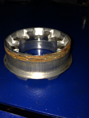

Mein Lenkkopflager ist auch neu...
Ich denke das war kein Luxus...
Alu-Ring raus und Rost beseitigt
So sollte es nicht aussehen
In Zukunft kann Feuchtigkeit raus

Puh..... Stephan :shock: Lenkkopflager im Gammel-Look :kadw:

Jetzt ist wieder alles fein... :mrgreen:

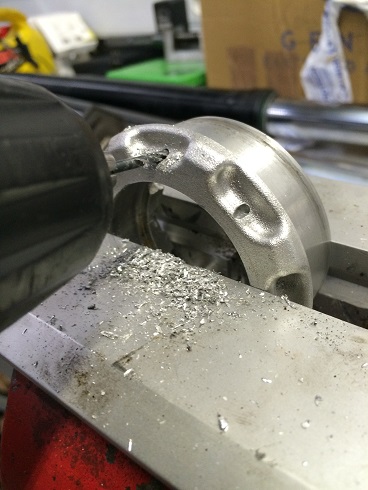

...hab ein etwas gespaltenes Verhältnis zu diesen "Ablauflöchern".
Wenn da eine ordentliche Fettpackung drin ist (was wohl ab Werk einfach nicht der Fall ist) und ebenfalls ein gescheites und taugliches Langzeitfett verwendet wird, was soll da dann passieren? Weiterhin bezweifle ich die Funktion dieser kleinen Löcher etwas, da das doch von innen vom Fett verstopft wird und kleine Löcher bedingt durch die Oberflächenspannung des Wassers sowieso immer recht fraglich sind, was Ablaufgeschichten angeht.

Faritan hat geschrieben:...hab ein etwas gespaltenes Verhältnis zu diesen "Ablauflöchern".
Wenn da eine ordentliche Fettpackung drin ist (was wohl ab Werk einfach nicht der Fall ist) und ebenfalls ein gescheites und taugliches Langzeitfett verwendet wird, was soll da dann passieren? Weiterhin bezweifle ich die Funktion dieser kleinen Löcher etwas, da das doch von innen vom Fett verstopft wird und kleine Löcher bedingt durch den Kappilaraffekt sowieso immer recht fraglich sind, was Ablaufgeschichten angeht.
Salü & Right !
wenn anbohren, dann mit einem Gewinde M6X0.75 für nen Schmiernippel versehen.....
Grüße & Ciao

@Roumoro: Das hört sich dann schon sehr viel sinnvoller an!
Ich für meinen Teil, werde jetzt im Winter die Lager wechseln, gescheit fetten und dann schaue ich nächsten Winter einfach noch mal nach. Dann sieht man weiter. Da ich kaum im Regen fahre, wird das aber bei mir evtl. sowieso kaum ein Problem sein. Gespannt bin ich aber durchaus, was mich da erwartet...

die Bohrungen hat bei mir der Emil Schwarz gemacht. Ich denke mal, dass der weiß. was er tut.
In erster Linie geht es hier nicht um Regenwasser sondern um Kondenswasser. Das Entseht durch die Luftfeuchtigkeit, die am kälteren Metall kondensiert. Der Lenkkoppf ist soweit schon wasserfest, nur nicht Luftdicht.
Wenn Du den Lenkkopf komplett mit Fett füllen willst, dann kannst Du da einiges rein packen.

Die Löcher habe ich gebohrt weil ich den Ring in der Hand hatte. Mit geht es auch eher um das "atmen" als ums rauslaufen. Bei mir war das Hauptproblem auch eher der Rost zwischen Lenkkopf und Alu-Ring. Hab auch richtig viel Fett rein. Da ist es gut wenn man dabei ist... Denke sonst wäre nicht so viel rein gekommen.

ausserdem wird es rauslaufen... immerhin hast du während der fahrt vibrationen, die dann das wasser rauströpfeln lassen.

Faritan hat geschrieben: wenn anbohren, dann mit einem Gewinde M6X0.75 für nen Schmiernippel versehen.....
Hab ich jetzt so gemacht.
In der Tat passt da beinahe eine 400er Kartusche Fett rein...
