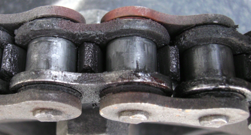

OEM Kette Nuda900R ~20Tkm - defekter O-Ring an zwei Stellen, entdeckt bei ~18Tkm
Das innere Gelenk ist trocken, der Verschleiß wird ab jetzt stark zunehmen.
Auch andere Gelenke sind nicht mehr so geschmeidig und hängen teilweise im Zickzack.
Es wird Zeit Ersatz zu beschaffen!

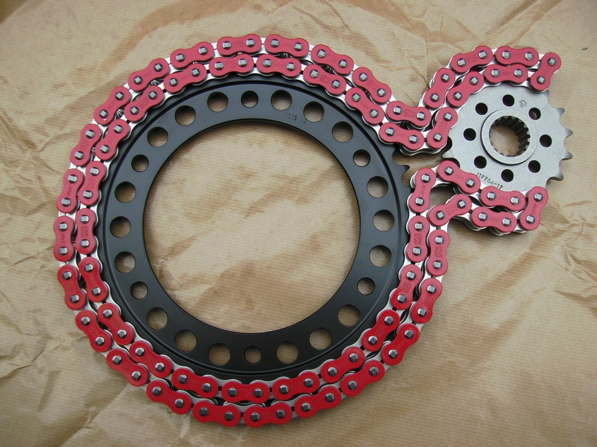

Kettenkit<br />Kette: Enuma 525 MVXZ-2<br />Ritzel: JTF704.17<br />Kettenrad: JTR3.42<br />Zu verbauen mit Distanzring Ø10,0xØ20,0x3,5 (Satz = 6 Stk.)
Kettenkit
Ritzel: JTF704.17
Kettenrad: JTR3.42

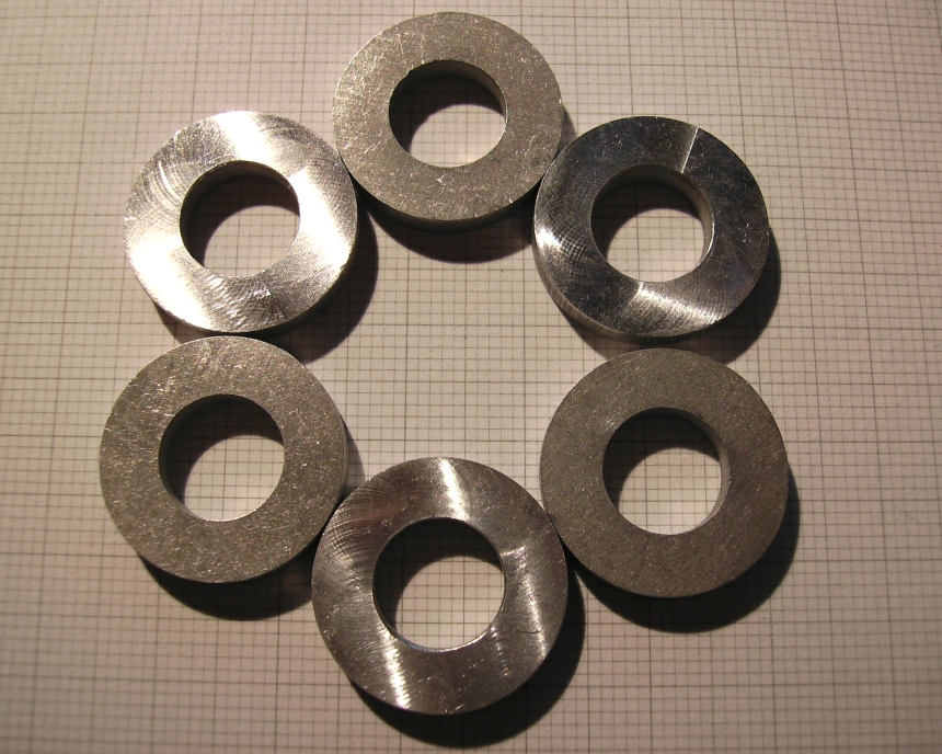

Distanzring-Satz<br />Ø10,0 x Ø20,0 x 3,5 (Satz = 6 Stk.)<br />Zu verbauen mit Zubehör Kettenrad, z.B.: JTR3.42 oder ESJOT 50-29043-42
Distanzring-Satz

nun hab ich ja lange gesucht und auch einiges gefunden.
Bestellt habe die rote ENUMA SRX endlos, das JTF704.17 und das JTR3.42 bei AUQUMO für 153,46€.
Gestern Einbauen, Ritzel + Kette passt, Kettenrad :shock: ...könnte ich verbauen, aber :Uffbasser: was das?
Das Original :h: Kettenrad ist (Blick von hinten) von der Anschraubebene zur linken Zahnflanke um 2,0mm nach rechts geköpft. Das JTR3.42 ist symmetrisch aufgebaut und somit um 1,5mm nach links geköpft. Das verursacht, mal Schwingen-Axialspiel, Toleranzen und so außen vor gelassen, einen Versatz von 3,5mm nach innen(links), gegenüber dem Ritzel.
Möötketten müssen ja einiges ertragen, aber eine Abweichung in der Kettenflucht ist sicherlich nicht förderlich für die Lebensdauer.
Nachfrage beim :-) : "Schon mehrfach so eingebaut, keine Beschwerden vom Kunden; gleicht sich mit dem 'gewollten' Schwingenspiel aus..."
:gigs: Der normale Kunde vertraut dem :-) ; :tztztz:
:help: Eure Meinung / Erfahrung / Fachwissen ist gefragt :help:

Hey Leute,
hab jetzt nach knapp 6k km wohl auch eine aufgebrauchte Kette, jedesmal wenn ich anfahre und das Momentan sehr vorsichtig, hört man die Kette irgendwo gegen schlagen, hab sie schon fest gemacht und trotzdem das gleiche -.- dann wieder etwas lockerer, weil sie nur ca 1,5cm Spiel hatte, naja Geräusch bleibt trotzdem.
Mal zum Verständnis wie viel Spiel hat eure und liegt eure Kette oben auf der Schwinge auf?
Lg Jerry
Re: Sekundär Kettentrieb - alles zum Thema Kette und Ritzel
Verfasst: 15.11.14 - 10:33
von Kleiner Hobbit
Ich denke die Kette ist ungleich gelängt. Das bedeutet, dass bei Der Kette einige innere Gelenke ausgeschlagen sind. Um zu verstehen, was da passiert ist, muss man sich erst mal den Aufbau einer Kette ansehen.
Eines der am wenigsten technisch verstandenen und am schlechtesten gepflegten Teile am Motorrad ist die Antriebskette.
Um zu wissen warum und wie eine Kette gepflegt werden sollte, muss man wissen was genau sie macht und wie sie funktioniert.
Eine Motorradkette ist vielschichtig aufgebaut. Der Kettenbolzen bildet den Kern der Kette. Auf dem Bolzen sitzt die nächste Schicht, die Kettenhülse. Zwischen Hülse und Bolzen ist eine Fettfüllung eingearbeitet, die nach außen durch die Dichtringe (O, X, Z...) abgedichtet wird.
Dadurch ist das innerer Gelenk der Kette auf Dauer geschmiert.
Auf der Hülse läuft aber noch die Kettenrolle, zur Seite hin bilden die Kettenlaschen den Abschluss. Da dichtet keine Dichtung etwas ab, die Fläche zwischen Rolle und der darunter liegenden Hülse muss geschmiert werden, sonst droht Verschleiß.
Wie funktioniert eine Motorradkette?
Die Rolle bleibt, wenn die Kette ins Zahnrad läuft, im Zahnradtal stehen, sie reht sich also praktisch gar nicht beim Umlenken der Kette im Zahnrad. Die Hülse ist es, die sich bewegt. Sie bewegt sich minimal um den Nietbolzen und in der Rolle. Durch die extrem hohe Umlaufgeschwindigkeit der Kette sind die Hülsen eigentlich permanent in Bewegung, sobald das Motorrad fährt.
Durch die Reibung zwischen den Hülsen und den Rollen entsteht Wärme. Wenn die Reibung durch mangelnde Schmierung groß genug ist, führt dazu, dass die Fettfüllung zwischen der Hülse und dem Bolzen sich ausdehnt und sogar flüssig wird. Irgendwann können auch die besten Dichtringe die Füllung nicht daran hindern, nach außen zu gelangen. Das Fett ist weg, der Verschleiß in der Kette nimmt rapide zu. Der Bolzen und die Hülsen, reiben aneinander und bekommen Spiel. Das Kettenglied wird sehr heiß, der Dichtring wird spröde und Wasser gelangt in die Kette. Der Abrieb zwischen Bolzen und Hülse rostet erst unsichtbar vor sich hin, bis erneut Wasser den Rost mit nach außen spült. An den Dichtringen und Laschen lagert sich der Rost ab, an den betroffenen Stellen hat der Bolzen zur Hülse Spiel.
Die Kette hat sich gelängt, die Gelenke der Kette sind also ausgeschlagen. Eine Kette wird nicht durch das Auseinanderziehen des Stahls gelängt. Das Kettenglied bekommt zwischen Bolzen und Hülse Spiel, dass ist Kettenlängung.
Oft ist das nur an einzelnen Stellen der Fall, dann spricht man von ungleicher Kettenlängung.
Schmiert man die Fläche zwischen der Rolle und Hülse, wird die Reibung minimiert und der beschriebene Effekt stark abgeschwächt. Wobei Öl besser schmiert als Fett oder Teflon.
Der Schmierstoff muss unter die Rolle gelangen, um die Reibung zu minimieren. Das heißt, der Schmierstoff sollte zwischen Innenlasche und Rolle aufgetragen werden und nicht auf die Dichtringe.
Ich sehe öfters, dass der Schmierstoff auf die Dichtringe gesprüht wird, das ist sinnlos. Der Dichtring an sich benötigt eigentlich keinen Schmierstoff.
Vorteile und Nachteile der Schmierstoffe:
Fett hat den Vorteil, dass es nach Ablüften des Flussmittels relativ gut haftet. Der Nachteil ist: es bindet Schmutz. Der Schmutz bildet dann eine Schmirgelpaste, welche die Kette aufreibt. Das führt zu Reibung - Wärme - Längung.
Teflon hat den Vorteil, keinen Schmutz zu binden, ist aber ohne Korrosionsschutz und nicht wasserfest. Außerdem muss man relativ oft nachsprühen und man sieht nicht ob noch Schmierstoff auf der Kette ist oder nicht.
Grafit ist zum Schmieren der Motorradkette eigentlich untauglich. Es bildet zwar einen Schmierfilm, bleibt aber auf der Oberfläche der Kette und des Materials. Es hat keine Kapilarwirkung und dringt nicht zwischen die Rollen und die Hülsen, wo die Schmierung hauptsächlich benötigt wird.
Öl hat den Vorteil, fast keinen Schmutz zu binden, am besten zu schmieren und sich einfach entfernen zu lassen. Nachteil: es muss öfters aufgetragen werden.
Hier greifen dann die Vorteile eines guten Kettenölers. Er versorgt die Kette permanent mit minimalen Ölmengen. Das frische Öl ersetzt das durch die Scherkräfte in der Kette verbrauchte Öl und die Kette hält sich durch den Öltausch auch sauber. Wenn der Öler richtig eingestellt ist, bleibt das Motorrad sauberer als bei der Verwendung von Kettenfett. Durch die permanente, gleichmäßige Schmierung (Kühlung) verschleißt die Kette wesentlich langsamer als bei der herkömmlichen Spraymethode.
Man kann davon ausgehen, dass bei einer guten Kettenqualität die Kette durch einen guten Kettenöler mindestens doppelt so lange, in der Regel 3-4 mal länger hält.
So gesehen ist ein Kettenöler eigentlich die beste Lösung für die Kettenpflege.
