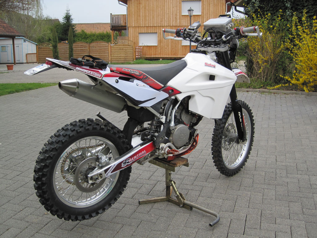

Ich habe damals nicht den kompl. Kit gekauft und auch nur ohne Lackierung. Die obere Kante der Scheinwerfermaske ging schräg nach hinten, habe ich geändert. Der Roadbookhalter ist Eigenkonstruktion. Soweit ich mich erinnere hat das zusammen rd 2.000,- gekostet. Verarbeitung gut bis sehrgut. Gfk ist sehr stabil und einfach zu reparieren (war bisher nicht nötig). Den kompl. Kit hätte es auch mit TÜV-Eintrag gegeben. Einziger Nachteil, die Luftführung durch die Kühler. Ich habe die Kühler vom 06er Modell, ist dicker als die Neuen, also mehr Kühlleistung, und Lüfter vorne montiert. Hinten ist kein Platz. Bei langsamen Singletrail im Sommer läuft der Lüfter praktisch dauernd, bei zügiger Fahrt kein Problem.
der Umbau meiner TE450 ist nicht ganz so drastisch ausgefallen, da ich die Maschine auch für normales Enduro einsetze. Alles was angebaut ist, kann relativ schnell wieder abgebaut werden.
Die Maschine wird so an Ostern bei der Baja Saxonia und im Juni bei der Rallye Albania starten.

da das Kabel des Sigma recht kurz ist, hab ich den Tacho recht tief unterhalb des Roadbookhalters festgemacht. Das Kabel ist befestigt an der Bremsleitung und hat oben noch so viel Spiel, dass es voll eingefedert noch Luft hat und nicht abreißt. Unten hab ich den Sensor am Gabelschutz (langes Teil vor der Gabel) mit Patex Kunstoffkleber angeklebt. Das Zeug klebt wie teufel und ich bin sicher, dass das hält
Funktechnik an einer Sportenduro kannst Du glatt vergessen. Das wird nichts.

Also ich finde den Umbau geil, ich hab ein paar Fragen. Ich bin ja TE Neuling und hab sie zum Endurowandern und für Roadbooktouren gekauft. D h Navi bzw Roadbook mus ran und natürlich in Blickrichtung vor den Lenker. Deshalb brauch ich einen kleinen Rallyevorbau wie Du. Außerdem ist sie mit der jetzt verbauten Arrowtröte infernalisch laut.
Ist das der Rallyevorbau von Touratech? Wenn ja, ist das Ding stabil und hat es gut gepasst?
In Deinem Arrow ist ein Db Eater zu sehen. der fehlt bei mir......ist ja kein Wunder das mir die Oren abfallen

der Vorbau (Grundgestell) ist von Touratech. Das Teil ist 2011 auf mein Anraten nochmals verstärkt worden und hat auch schon einige Stürze überlebt. Die Kabelführung aus Metall ist jedoch Mist und man sollte die gleich weg lassen. Nach 100km war das Tripmasterkabel schon ab und wenn man da in Albanien in der Pampa keinen Tripmaster hat ist das schlicht zum ......
Der Arrow hat einen DB-Killer, da ohne einem die Ohren abfallen und bei jeder technischen Abnahme
