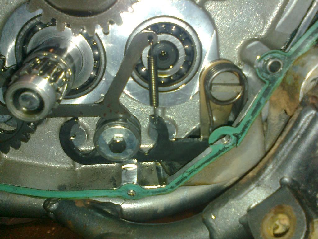

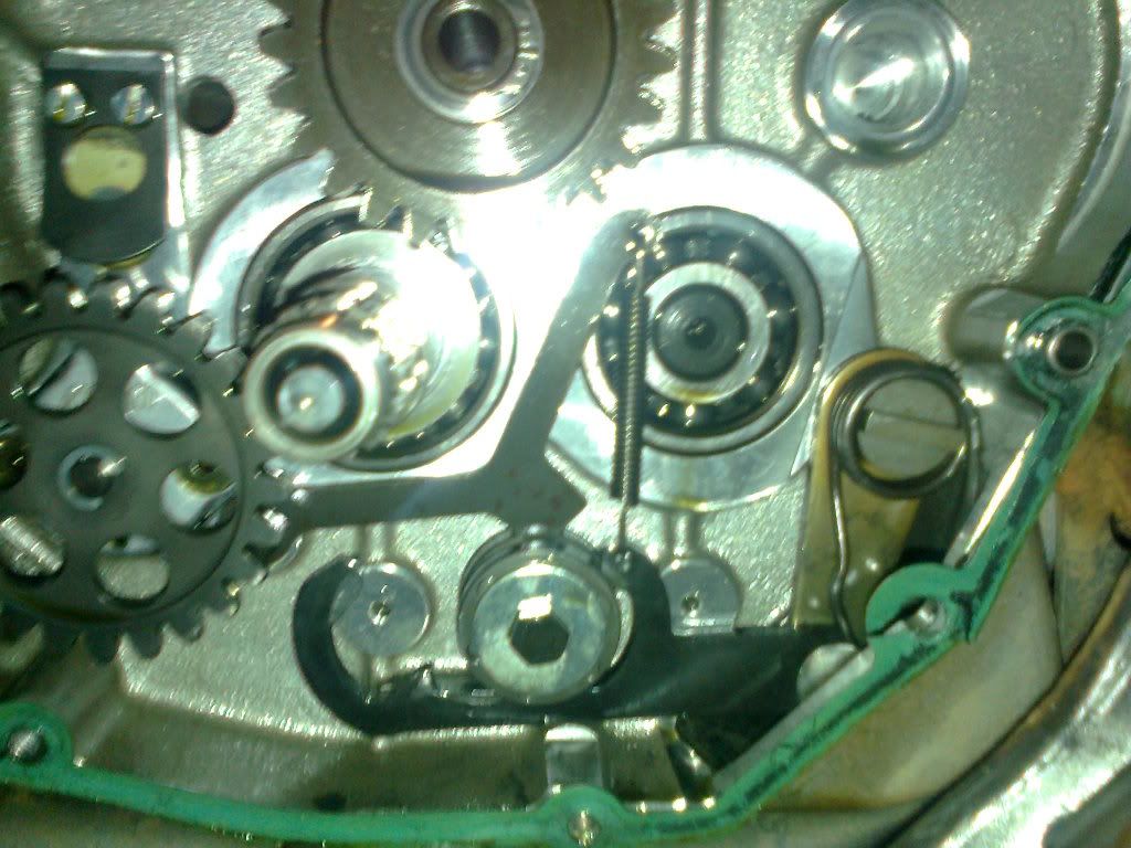

Servus Leute, ich habe nachdem ich mir das Ganze mal angeschaut habe das gleiche Problem.
Als ich den Getriebedeckel wieder draufgesetzt habe. musste ich nach dem Schalten immer den Ganghebel wieder in "Mittelstellung" bringen.
Da ist mir beim Abbauen des Deckels aufgefallen, dass die Feder verruckt ist und habe sie nun wieder in Position gebracht. Jetzt kommt der Hebel beim Runterschalten wieder zurück, aber bleibt beim Hochschalten in der Position stecken.
Jetzt erstmal die Frage, habe ich die Feder überhaupt wieder richtig eingestzt?
Und hier nochmal ein Bild wie es aussieht, wenn der Ganghebel nicht wieder zurück in die Mittelstellung geht.
Oder kann dies darauf zurück zu fürhen sein, dass der Haken, der die Schaltwalze dreht verschlissen ist? Jedoch ist das Problem erst, seitdem ich das erste mal den Getriebedeckel ab hatte.
mfg Alex[/list]
mfg Alex[/list]

Naja, versuchen kann man's ja:
Wenn Du die Gänge mal bei offenem Kuppungsdeckel durchschaltest geht alles? So müsste man doch sehen wenn was nicht passt!? Hast Du nach Anleitung/Zeichnungen eingebaut? Vielleicht hast Du ja einen Einbaufehler gemacht. Wenn die Schaltfeder kaputt ist hängt der Schalthebel auf "Viertelmast" und geht nicht mehr in die Ausgangsposition zurück. Das würdest Du merken.
