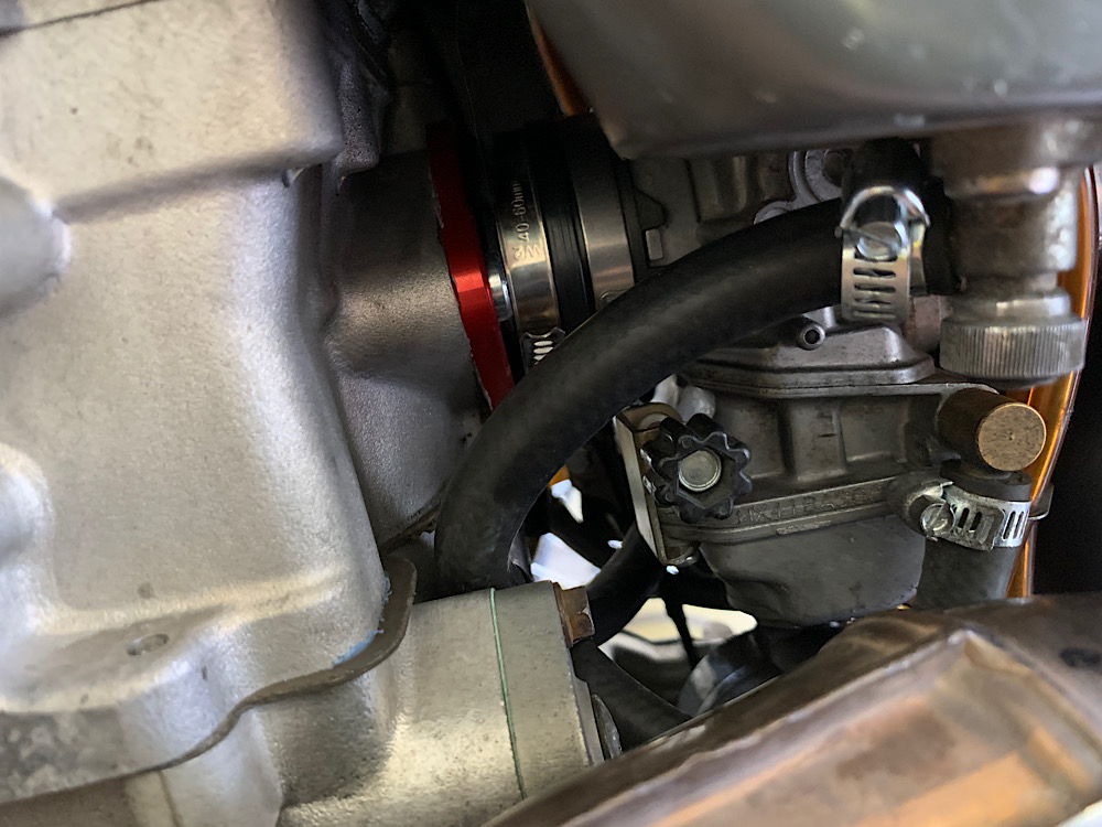

Grad mal 130km Probefahrt mit den Keihin gemacht, Fazit: alles Gut :Top:
Bei 110Km hab ich getankt, 4,9 Liter sind rein also recht gleich zum Dello der Verbrauch.
Kaltstart und Heißstart ohne choke problemlos, kurz auf den Starter drücken und Zack, an. Leerlaufdrehzahl konstant bei ca 1500.
Unterschiede zum Dello:
- Ansauggeräusch anders
- Bedienkräfte höher (taugt mir besser)
- kein konstantfahr Ruckeln
- sanftere Gasannahme möglich (gut im Stadtverkehr)
- Durchzug gefühlt wesentlich besser
- Gefühlt mehr Leistung
- Fahren im Drehzahlbereich 2000-2500 z.b.: langsam und leise durch Ortschaften problemlos möglich
Insgesamt fährt die sich jetzt deutlich entspannter und leichter, wenn man will auch deutlich sportlicher als vorher.
Für mich hat sich der Umbau gelohnt und ich bin zufrieden, auch wenn es nicht günstig war.

Vergaser mit Zügen und Griff: 199€
Dichtsatz: 37€
Verschiedene Düsen: 46€
Ansaugstutzen: 156€
Dazu kommen mehrere Stunden Arbeit, wobei das schwierigste war den Tank anzupassen.
Gruß André

Der Keihin ist, trotz des nicht unkomplizierten Einbaus, eine gute Entscheidung gewesen.
Das Startprozedere unter 10 grad ist noch gewöhnungsbedürftig, aber so langsam hab ich den Dreh Raus :D
