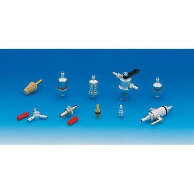

da hast du recht doch ich hatte eher an diverse Leitungsfilter gedacht wie folgt, alle nur fingerdick und aufschraubbar zum Reinigen. Aber ich funke au mal mein Kumpel mit Dreh- und Fräsmaschine an und checke ab was geht.
Viele Grüße :hva:
Jörg

Mmh, könnte mir vorstellen das die Leitungsfilter nicht unproblematisch sind da der vorgeschaltete Magnet fehlt und die sich dadurch relativ schnell dichtsetzen könnten. Unschöner weise saugen die Biester das Öl für die Kurbelwellenschmierung ja direkt unterm Getriebe weg, da fällt dann doch ab und an mal was gröberes an...

bei meinen Modellmotoren haben wir immer wieder Probleme damit, dass das Öl diese Filter zusetzt und die Durchflußmenge reduziert. Die Maschen vom Filter dürfen nicht zu groß sein, damit Abrieb etc. abgefangen wird, aber auch nicht zu klein, damit die Bestandteile vom Öl es nicht zu setzen.
Das Problem ist, dass man seinen Motor schrottet, wenn hier irgendwas nicht passt.

Ja da habt ihr recht war nur so ein Gedanke, aber eure Argumente sind eindeutig und wer will schon seinen Motor schrotten, da diese sowieso ziemlich empfindlich sind. Da ist der Konstruktionsvorschlag von Stefan echt super, und ich rufe auch gleich mal den Kumpel an zwecks Fertigung, der alle Maschinen in der Garage hat, erreich ihn jetzt am besten. Das ist das schöne hier am Forum, man kann sich konstruktiv gut austauschen, von Erfahrungen anderer zehren und sich gegenseitig helfen.
Jörg
