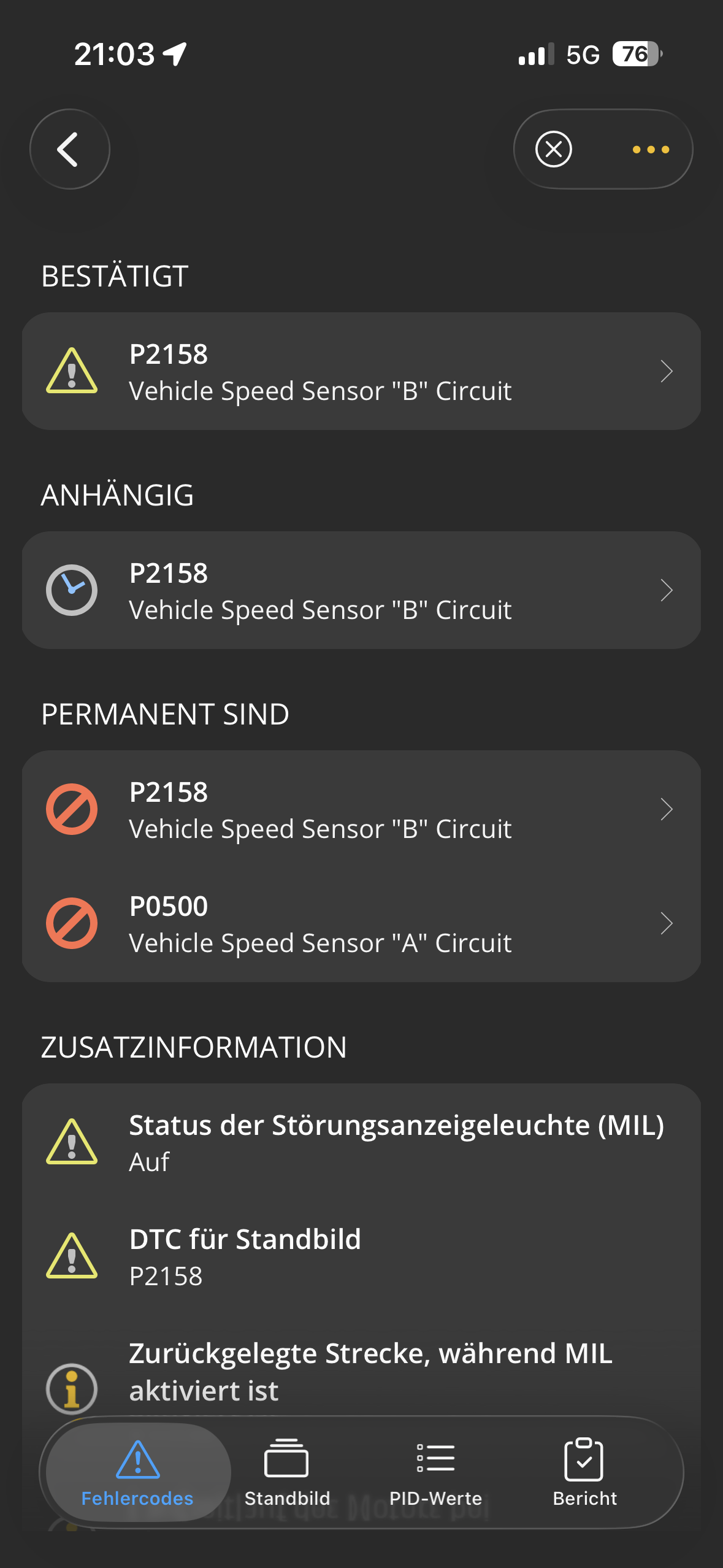

Habe dann eine neue Drosselklappe verbaut jedoch keine Verbesserung. Habe noch mal ausgelesen. Zu den PDI- Werten ist auch ein Video in der Dropbox.
Fehlercodes nach dem verbauen der neuen Drosselkalppe anbei:

- IMG_1282.png (382.71 KiB) 2438 mal betrachtet

Hi ,
den wenigsten dürften diese Fehlercodes was sagen.
Mir auch nicht.
Da ja alles soweit durchgeprüft etc wurde - kann man von einem techn. Defekt ausgehen.
Da du selbst nicht weiterkommst bleibt nur eine Fachwerkstatt / Spezialist über.
Fachwerkstatt ~ Husqvarna
Spezialist zb der Pirat.
Statt wild Teile tauschen !
Viel Glück & berichte weiter.
ps: was ist das für eine SW womit man die 701 auslesen kann ?
