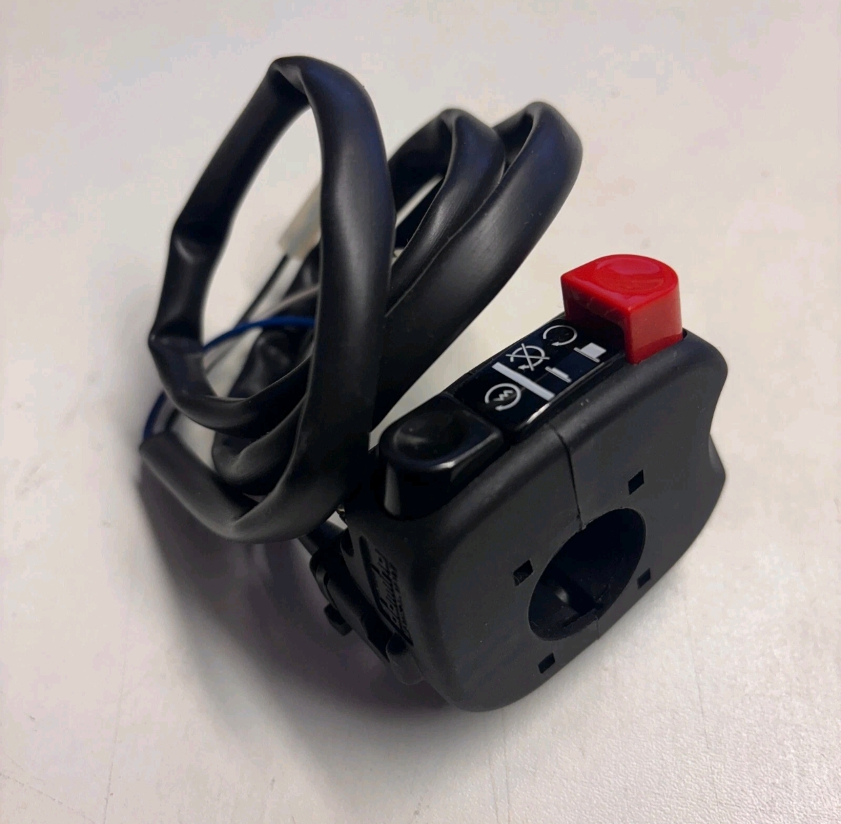

Zeig mal ein Foto vom Schalter.

So sieht der aus

Laut diesem Schaltplan schaltet der rote Schalter Masse auf die CDI um den Zündfunken zu unterbrechen.
Der schwarze Taster tastet Masse, damit das Anlasserrelais anzieht.
viewtopic.php?p=549206#p549206
Wenn der rote Schalter ein Wechselschalter wäre, was er im Schaltplan aber nicht ist, könnte der Wechselkontakt in Reihe zum Taster liegen, so dass das Anlasserrelais nur anziehen kann, wenn der rote Schalter eingeschaltet ist.
Das nützt die aber nichts, da dort die Masse geschaltet wird.
Wie dein Tacho darauf reagiert, wenn du ihm die Masse wegnimmst, weiss ich nicht, vermutlich wird er zumindest die Uhrzeit verlieren.
