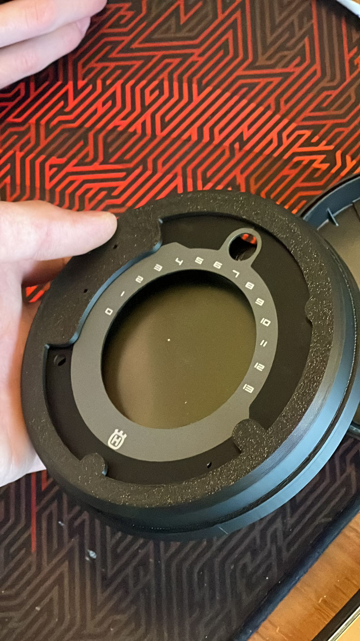

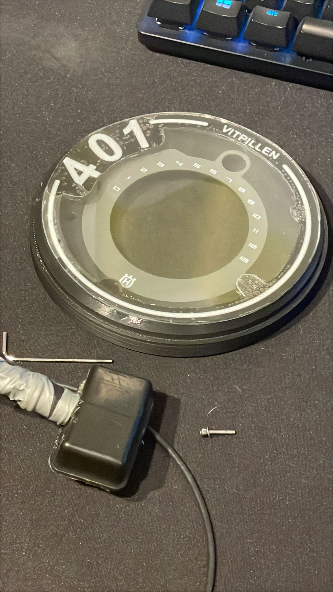

Ich hatte leider mit meiner Vitpilen 401 (bj22) ein kleinen Unfall und mein Tacho Gehäuse war gebrochen + Display. habe ein neuen LCD Display von aliexpress bestellt was gepasst hat und mein Tacho wieder funktionierte. dennoch war mein Gehäuse gebrochen und habe mich hingesetzt und ein neues Tacho Gehäuse konstruiert und 3D gedruckt. Am ende kann man einfach eine Plexiglas scheibe ausschneiden und es drauf kleben (Siehe Bild).
Wenn jemand die Datei möchte und es selbst 3D drucken möchte kann sie gerne haben und mich anschreiben.
