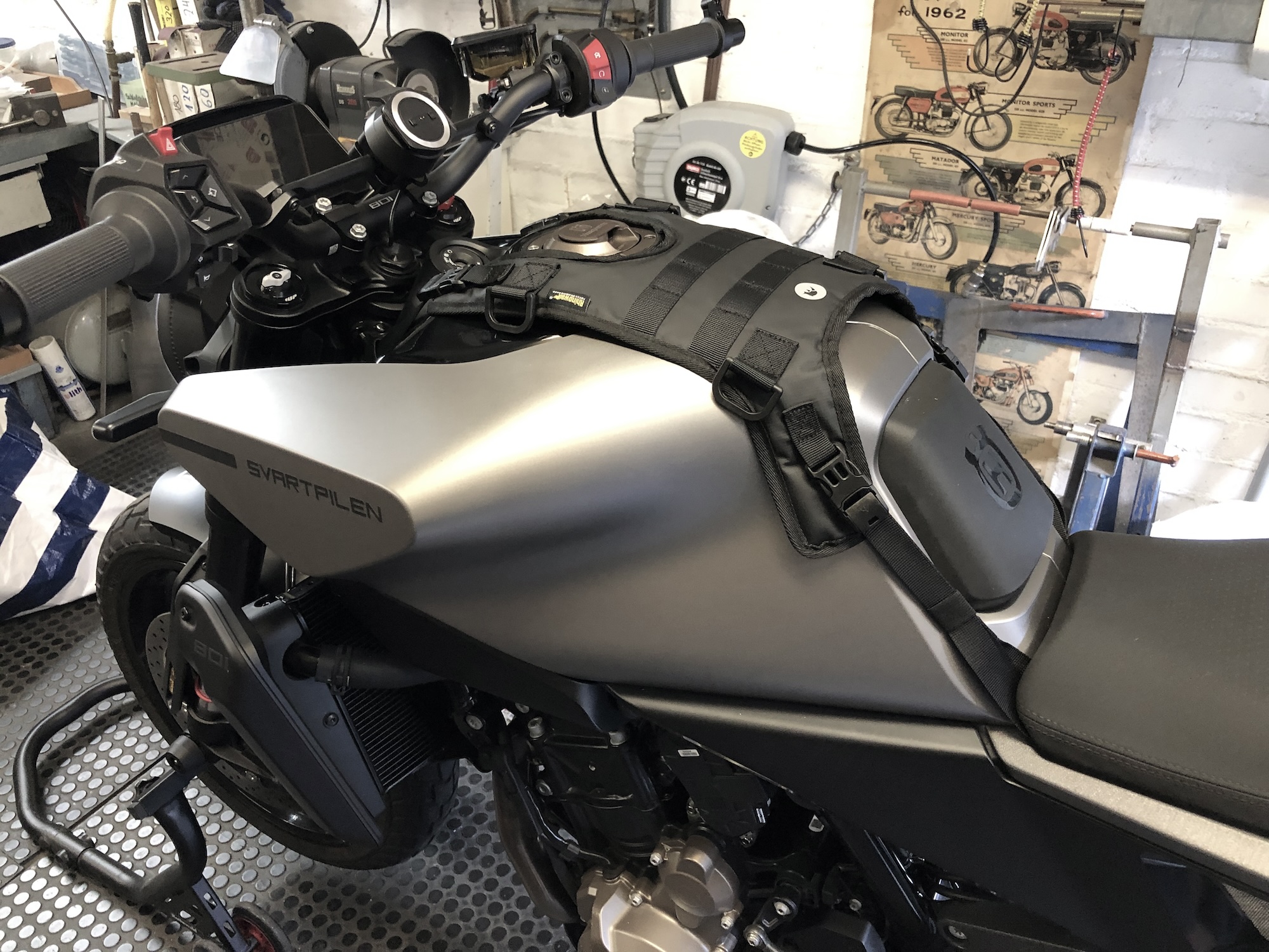

Ich hatte jetzt aus Neugierde mal von Rhinowalk den Tankadapter zusammen mit einer 10 Liter Tasche bestellt.
Ich nutze ansonsten ja eigentlich die Kriega-Taschen, hatte aber schon einiges positives über die Rhinowalk-Taschen gelesen (die vergleichsweise extrem "günstig" sind); und für den Preis ist die Qualität wirklich sehr gut...

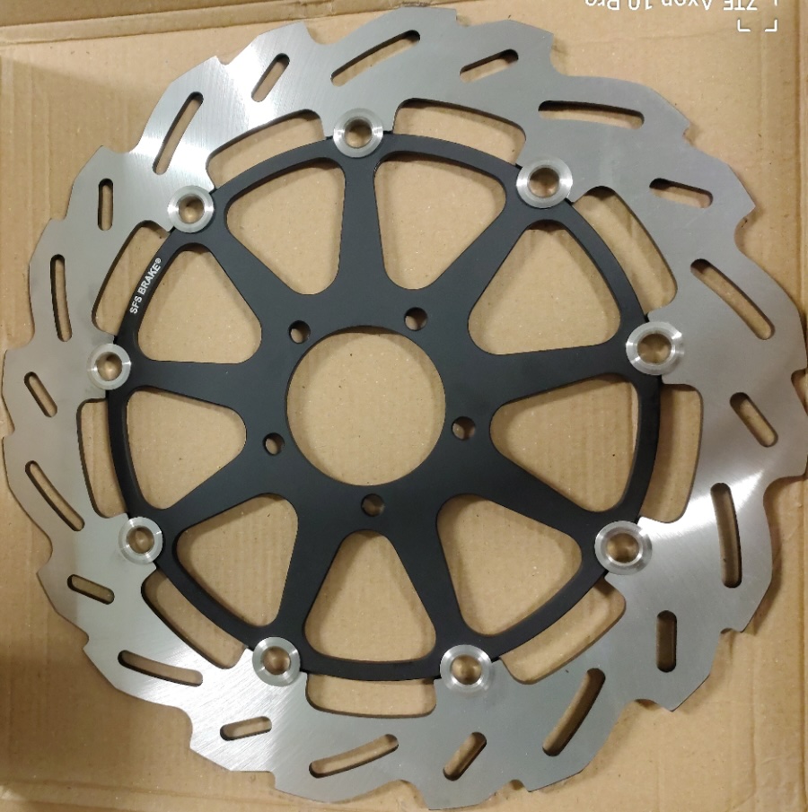

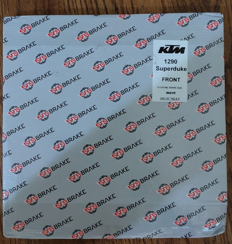

So wie ich es mitbekommen habe, werden die 320er Bremsscheiben von der 1290er wahrscheinlich nur so semi funktionieren.
Die Schrauben passen wohl, jedoch ist der Innendurchmesser der 1290er Scheiben wohl größer, so dass die Scheiben dann nicht an dem Zentrierring anliegen.
Hier dazu auch ein paar Fotos aus einem KTM-Forum; es ist eine 1290er Scheibe an einem 790er Rad.
danke erstmal
Über den Innendurchmesser der Scheiben hatte ich mir noch gar keine Gedanken gemacht. Dann sind die 1290 Scheiben wohl doch keine gute Option.

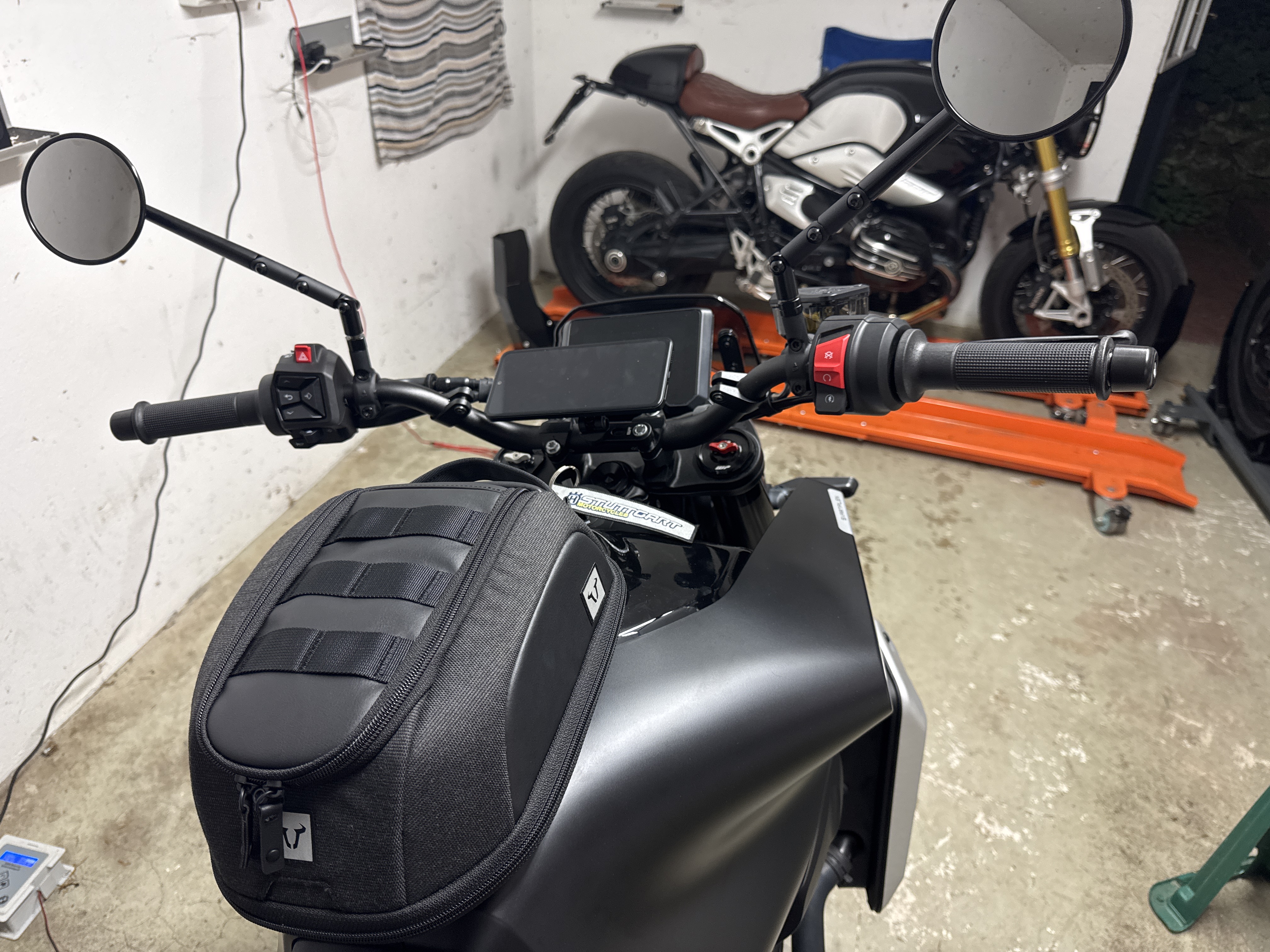

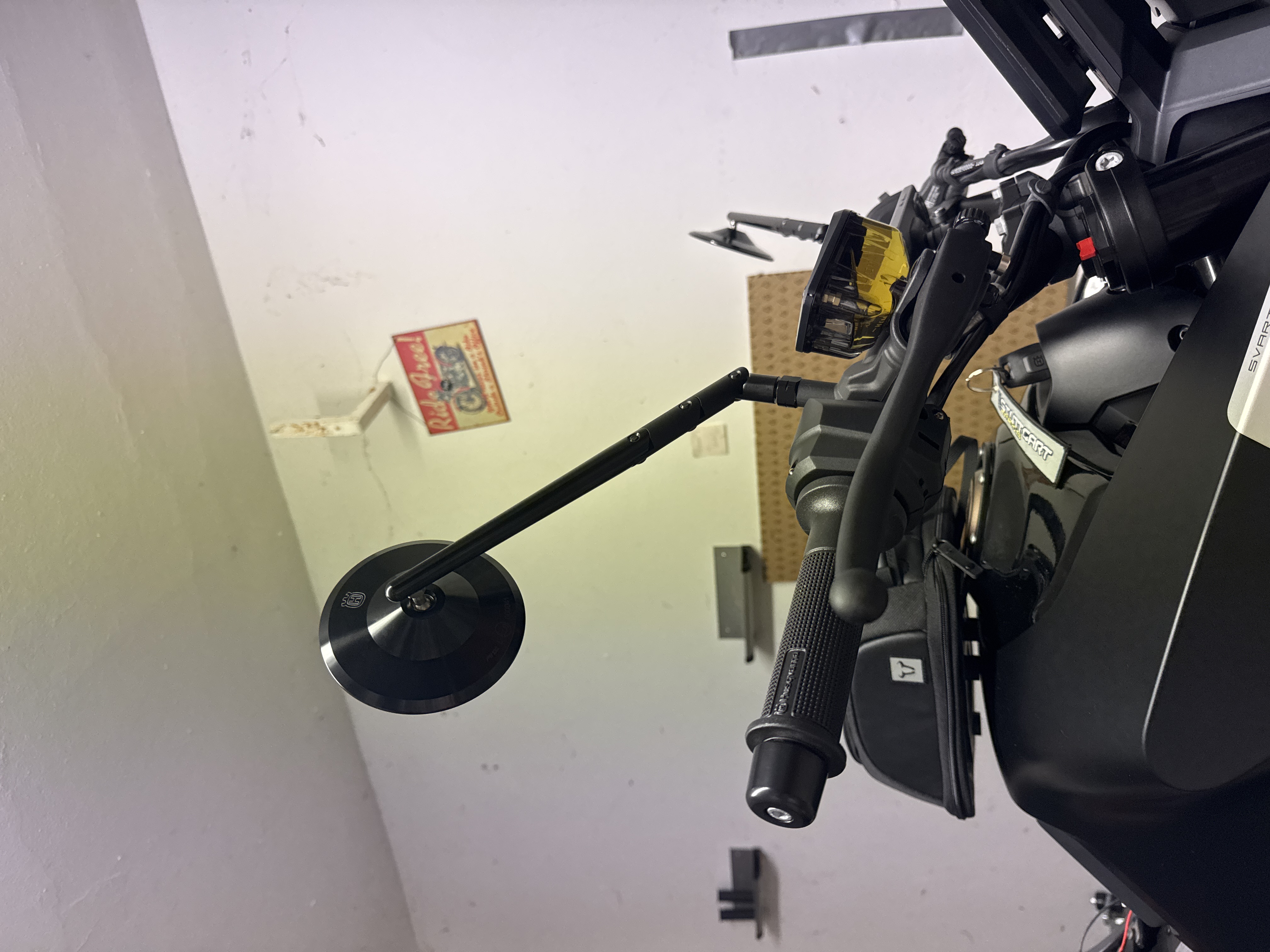

Mein Gegenentwurf zu den nach unten zeigenden Spiegeln ( die ich bis heute nicht verstanden habe, keiner der Motorrad Designer die echte Design Ikonen erschaffen haben, ist die auf die Idee gekommen, die Spiegel nach unten zu drehen, man wird außerdem mit einer bestimmten Art Motorradfahrer in eine Schublade gesteckt, nicht mein Ding). Das sind Husqvarna Spiegel und als Verlängerung von High Sider die Zwischenstücke. @_tom_ fahre auch noch eine BMW R nineT. Lgc
