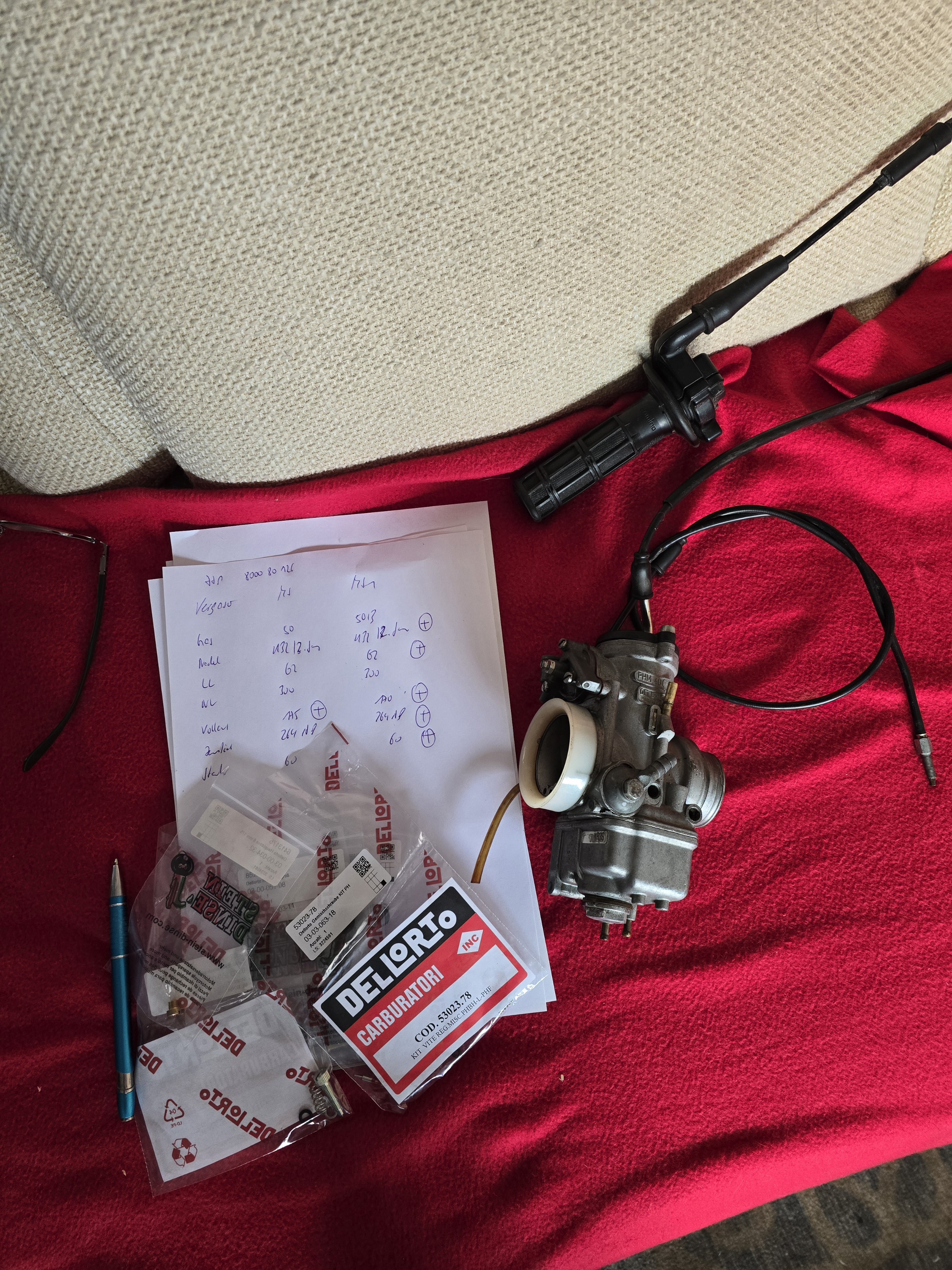

Heute mal wieder das Moped gestartet. Zweiter Tritt und läuft. Hat aber Schwierigkeiten Standgas zu halten und stottert noch immer etwas.
Daher mal Inventur gemacht. Dello mit Punpe und alle Düsen usw in neu da. Den also komplettieren und die Tage rein ins Moped. Nach meinem Urlaub geht's zur Begutachtung. Die Zeit drängt.

Wieder mal tolle Wurst.
In dem Gaser fehlt der Pumpenhebel samt Achse und Feder für die Beschleunigerpumpe.
Also erst mal wieder was bestellen.

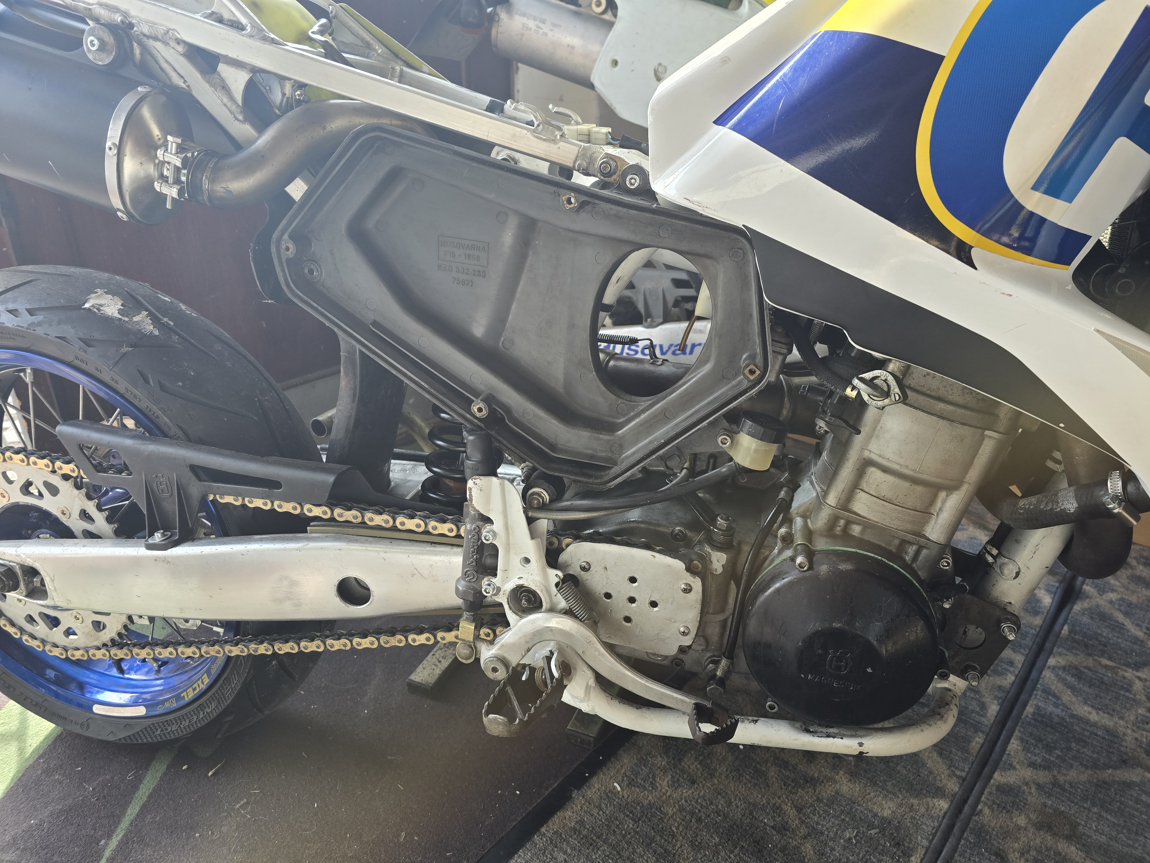

Ich muss es wissen. Also den Standard bedüsten dello ms1 ohne den Hebel für die Beschleunigerpumpe ins Moped. Kein Lufi, keine Sitzbank.
Ein Tritt, läuft.
Dreht mit Gasstößen willig hoch. Und rennt ohne stottern wie die Hölle. :massa:

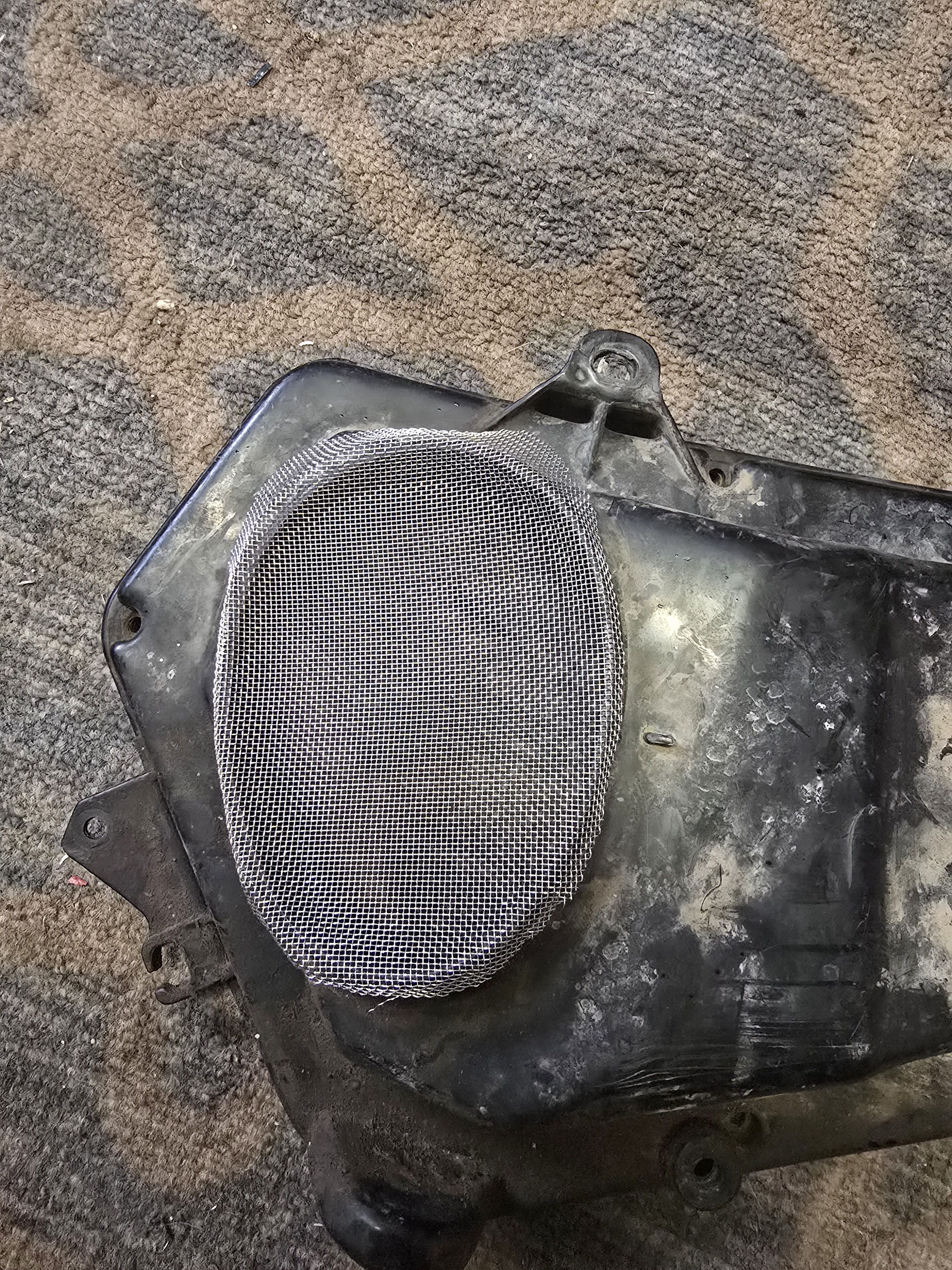

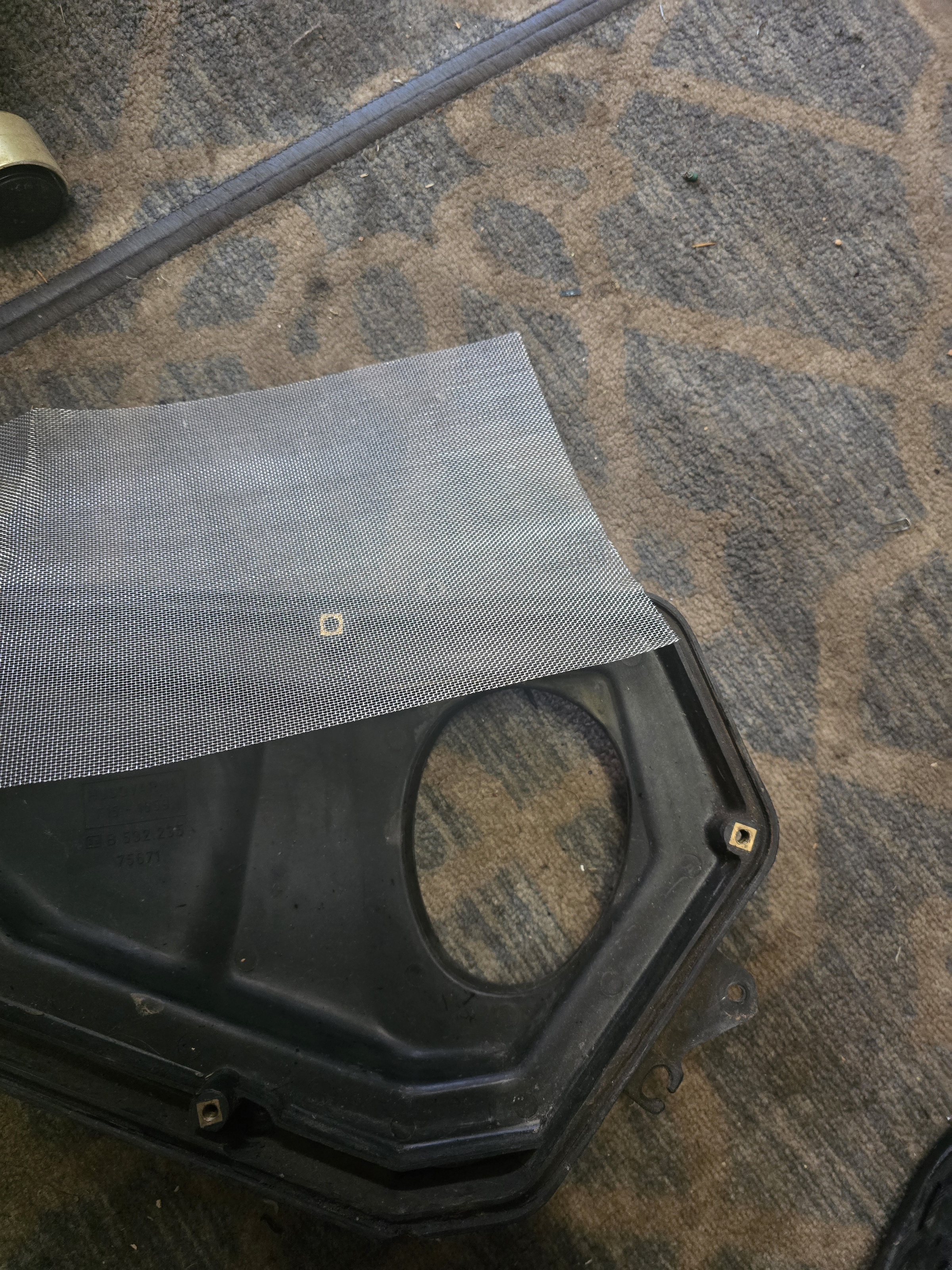

Jemand ne Bezugsquelle für Flammschutzgitter ?
Ich habe keine lieferbaren gefunden. Also kurzerhand was selber gebaut.

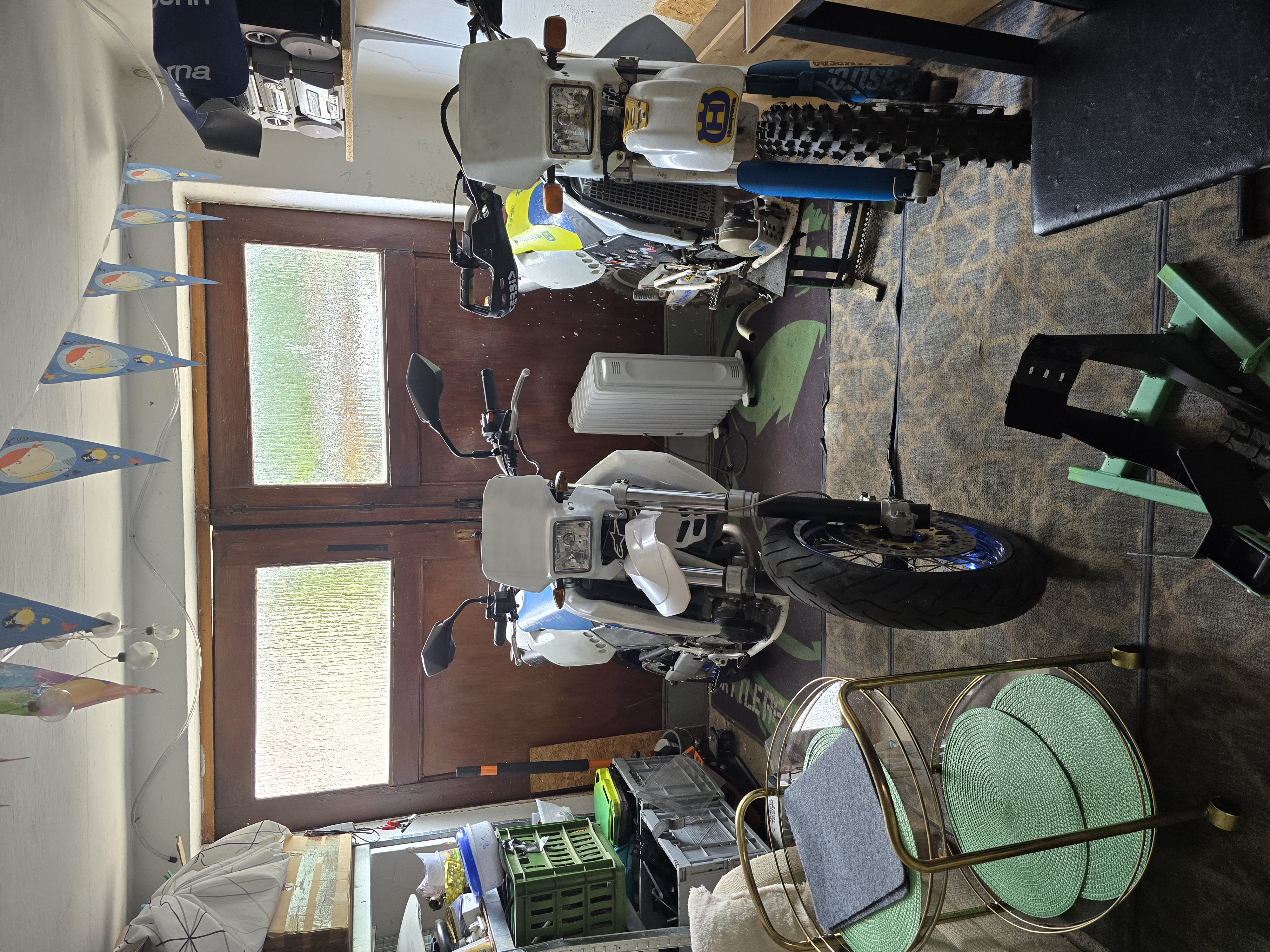

Die bestellten Teile lagen auf dem Hof. Den Gaser damit komplettiert. Spiel des Gashahns konnte ich nicht einstellen, Gaszug zu kurz. Hab dann meinen selbst gelöteten Zug eingebaut. Musste die Standgasschraube komplett neu justieren, hatte vorher der Zug in Position gehalten.
Springt sogar an :heba:
Jetzt ist die Mühle zusammen, bis auf den Ständer aus China, der nicht wirklich passt. Entweder er schleift an der Schwinge oder die Kiste steht zu schräg. Aber Ersatz ist organisiert , dank an Etze :Top:

Der Ständer passt perfekt. Der Halbmond von dem Billigständer passte natürlich gar nicht. Kurzerhand selber einen gefeilt. Hab nur neue Federn bestellen müssen, meine sind alle etwas zu lang.
