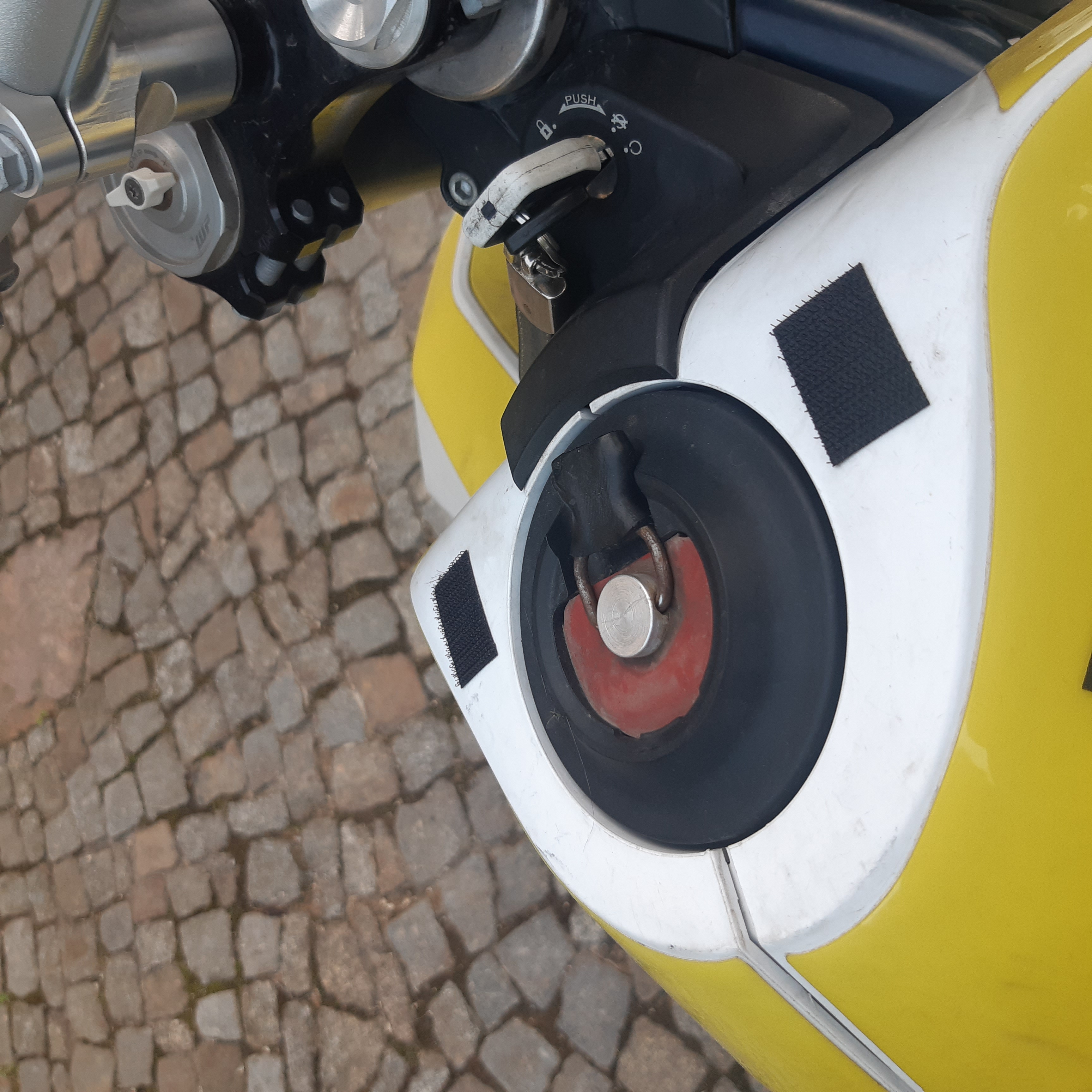

jetzt kann man beide Tankdeckel vernünftig und zeitgleich öffnen.
