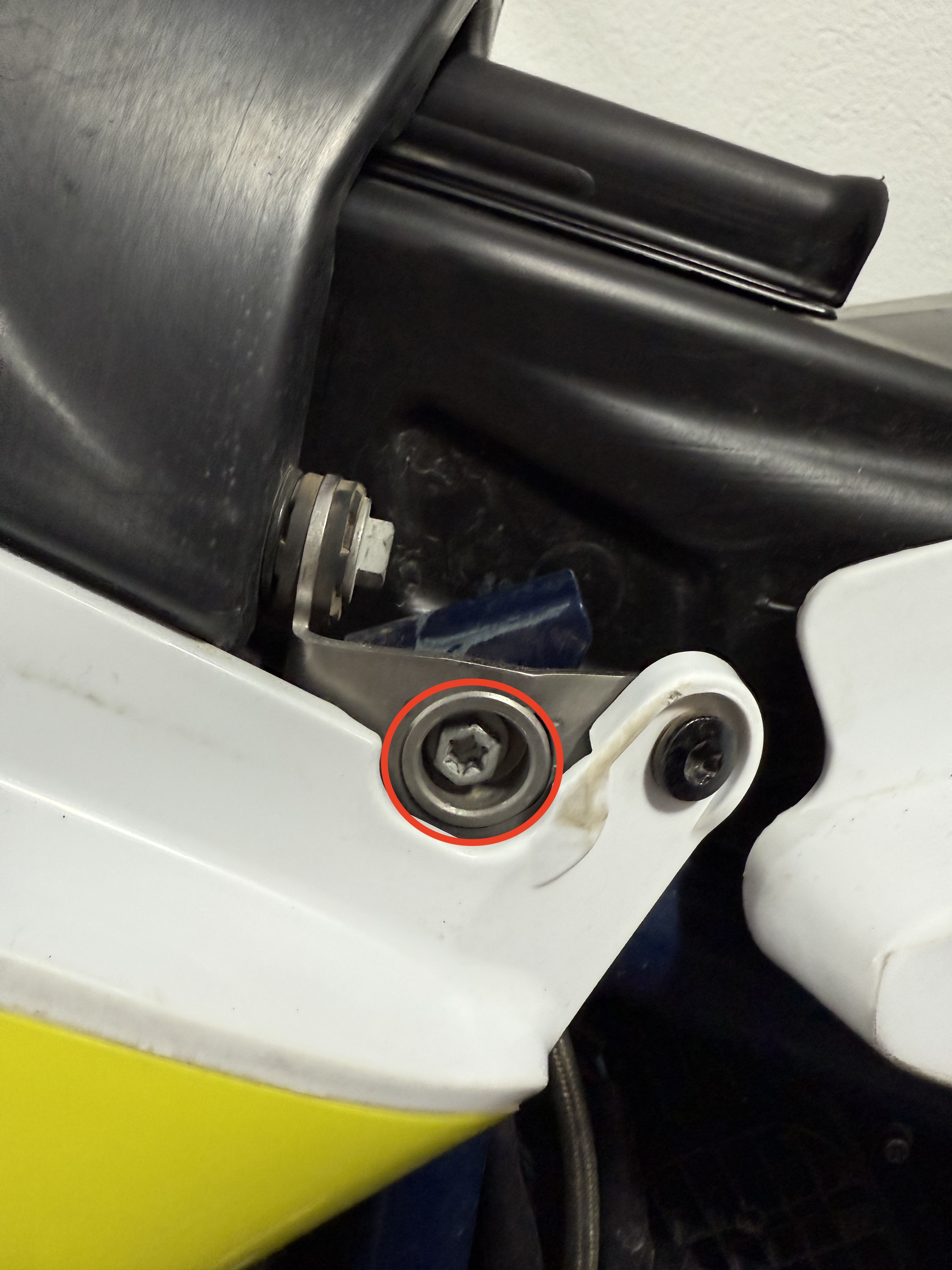

ich löse hier mal selbst auf. Im Grunde ist das Ganze nicht so schlimm und man muss nicht den Tank abnehmen:
- Kühler Verkleidung abbauen
- Abdeckung Zündschloss abbauen
- Links und rechts jeweils die Elektrik (Stecker) trennen
- Verbindung der Tankhälften trennen (Quick Connectoren)
- Diese zwei Schrauben lösen
Dann kann man den Tank hochklappen und einigermaßen am Luftfilter arbeiten. Die vordere Befestigung des Tanks ist nämlich ein Scharnier. Die Seitenverkleidung usw. kann dran bleiben.
