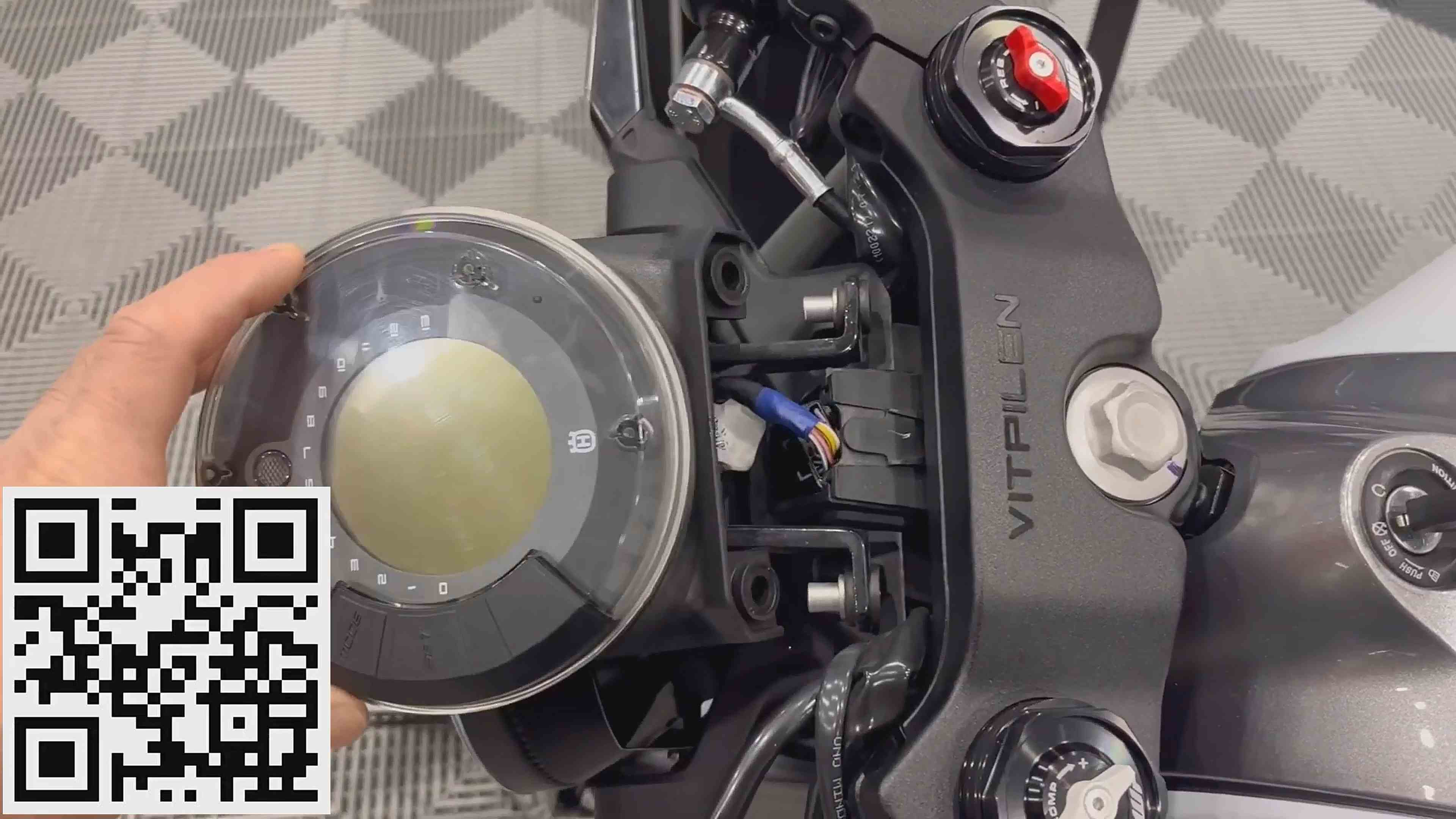

Nachdem ich Kontakt mit einem Klebepad genau in der Mitte des Glases hatte wurde dies angelöst un irreparabel milchig
Aber es gibt aus Indien Ersatz-Gläser! Für 45,- ist mer dabei, immer noch günstiger als ne komplette Einheit (450,- bis 500,-)
Der Suchbegriff lautet:
Tachokonsole Glas kompatibel mit Husqvarna Svartpilen Vitpilen 250
Ja, die 250 hatte mich irritiert, scheint aber richtig zu sein. Hoff ich jedenfalls 😅

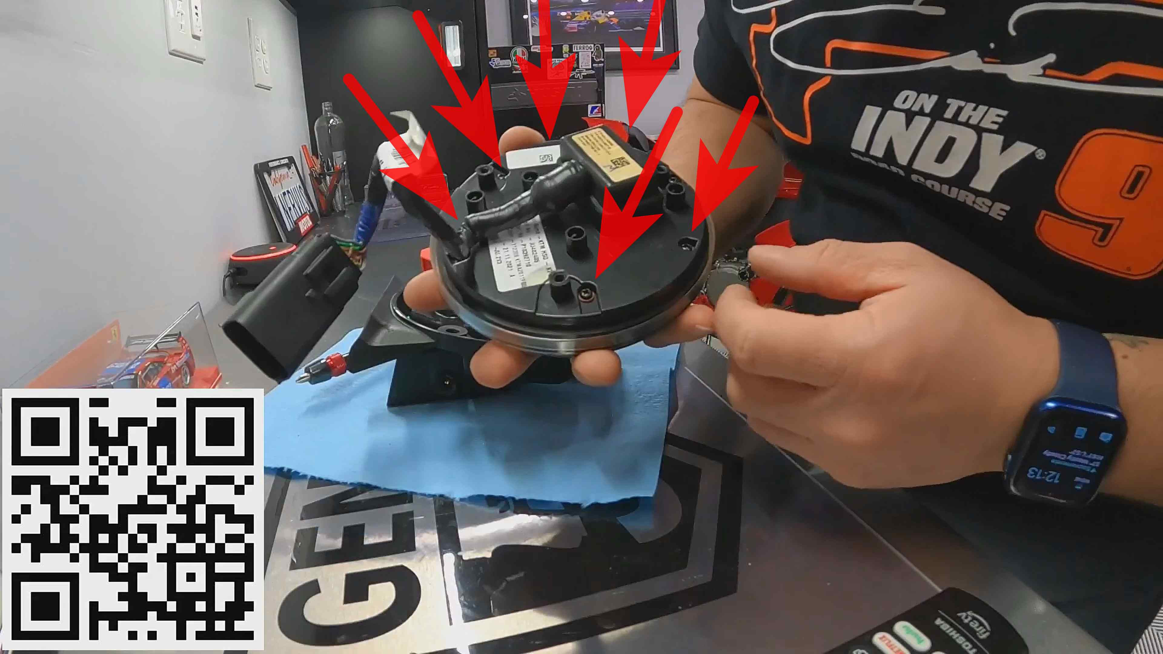

und so wird das Teil ersetzt:
Witzigerweise scheint es einen dritten Schalter unter der Gummi-Abdeckung zu geben. Für was er gut ist weiß ich nicht. Ich will mal kieken, ob die Schalter vlt. erreichbar sind. Wäre doch schön, zumindest die beiden häufig benutzten vom Lenker aus zu bedienen

so siehts aus:

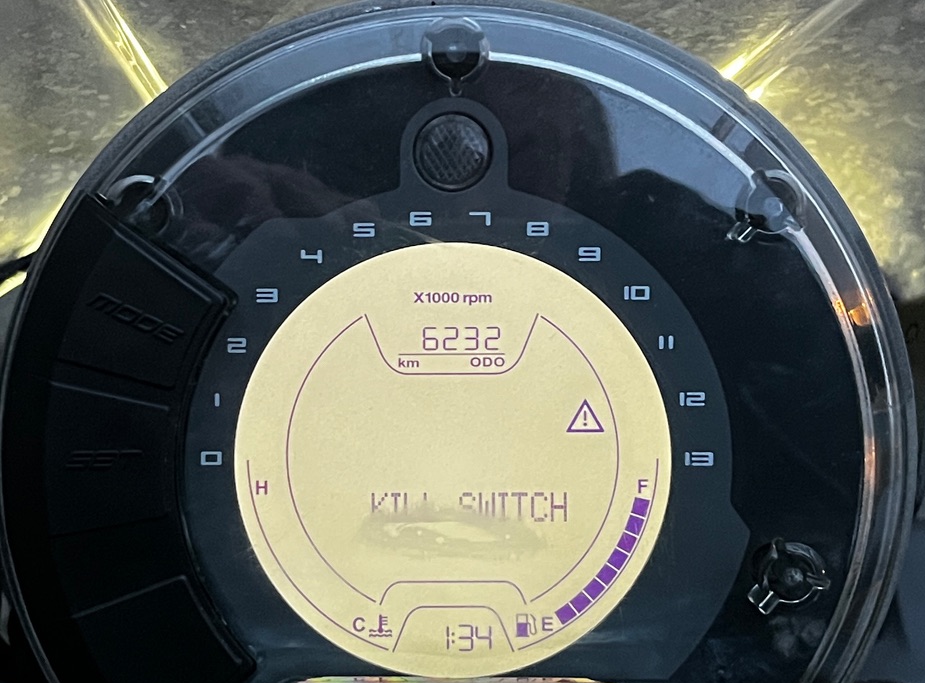

quickie hat geschrieben: ↑16.02.25 - 01:15 Witzigerweise scheint es einen dritten Schalter unter der Gummi-Abdeckung zu geben. Für was er gut ist weiß ich nicht.
mit dem "verstecken" Schalter kannst du das ABS deaktivieren...
steht aba eh in der Bedienungsanleitung

Ist indirekt ne „Direkt-Taste“
Das „normale“ Hinterrad-ABS Menü erreiche ich über die beiden vorderen Nuppi. Da könnt mer jetzt anfangen sich über die Menüstruktur… aber, jetzt nicht. 😝
Die gedruckten Fahrerhandbücher lagen früher immer als Klo-Lektüre aus. Die aktuelle PDF durchsuch ich ab und an nach Stichworten, das ist schon ein Fortschritt. Das aber komplett am Bildschirm zu lesen ist mir einfach zu anstrengend.
Ob mit oder ohne Beschriftung, versteckt sind im Grunde alle 3 Schalter. Die Fummelei einen dieser Knubbel zu erwischen ist echt unsäglich.
Sollten die Teile beim Drücken nicht verkanten und die Führungskanäle schrotten, werd ich die Abdeckung etwas nacharbeiten und Schrauben mit größeren Köpfen einsetzen. Das sollte der Fummelei Einhalt gebieten.
So wird ABS vollständig disabled:

Nachdem ich mir das zum ersten mal ansah, dachte ich, größere Schraubenköpfe würden es richten.
Ja, kann gut sein.
Die nächste Idee:
längere Schrauben einsetzen.
Gerade so, dass sie im eingebauten Zustand den Mikroschalter nicht runterdrücken. Am besten so ne Art „Kugelschreiber-Feder“ drumrum.
Dann ist der Drück-Nuppi zwar immer noch winzig, drückt sich aber minimal oben durch das Gummi, wird besser sicht- tast- und drückbar.
Herz wat willste mehr?
